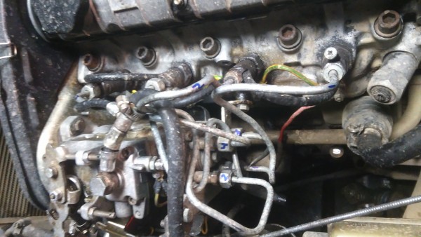

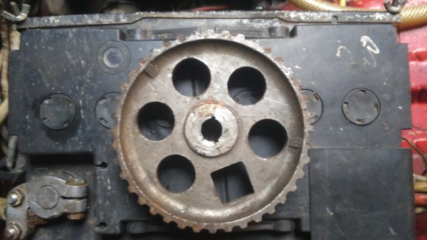

Смотри.
Маркером -- метка для Боша.
Крупно -- шестерня
Распиновка. Написал маркером

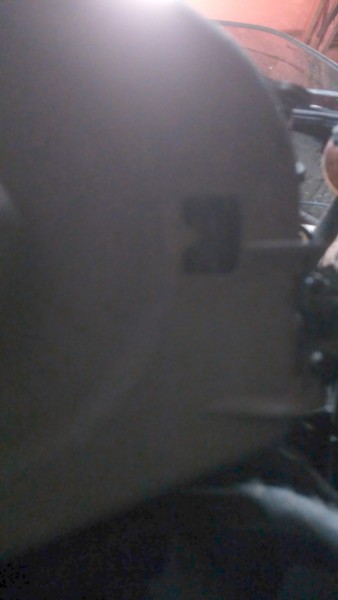

Метка распредвала

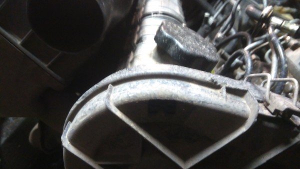

Метка ТНВД

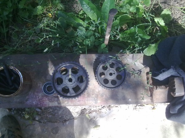

Ты вроде говорил, что на лукасе стоит родная шестерня ? А чё её не переставишь на Бош ?
И да -- если насос собран "не спецом", то возможен вариант смещения метки на 180*.
Родная шестерня не проблема, может поискать ? Могу даже у себя глянуть.

Vladizlav писал(а):Смотри.
С лукаса шкивне могу поставить так как топливная утопленная внутрь
