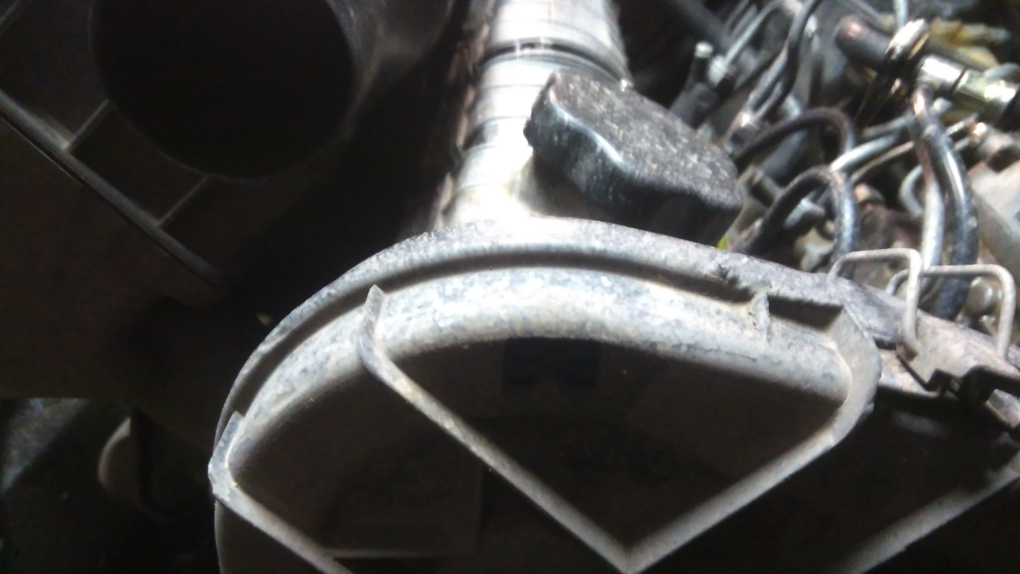

Vladizlav писал(а):На новом ремне метки есть, но я по ним выставлял только пару раз. Зачем на нем метка для масляного насоса -- не пойму. А чтобы совместить метку на ремне и коленвале -- нужно снять шкив помпы. Неудобно.
А в идеале -- перед разборкой надо было проверить метки, ну или свои набить.
Vladizlav писал(а):Блин, сначала подумал :"Да, попадон.."
А потом -- ну без меток, ну и что. Шпонки-то на своих местах ! Ставишь родные шестерни, а метки стоят на защите ремня ГРМ, или на новом ремне есть.
Или я что-то не учёл ?
