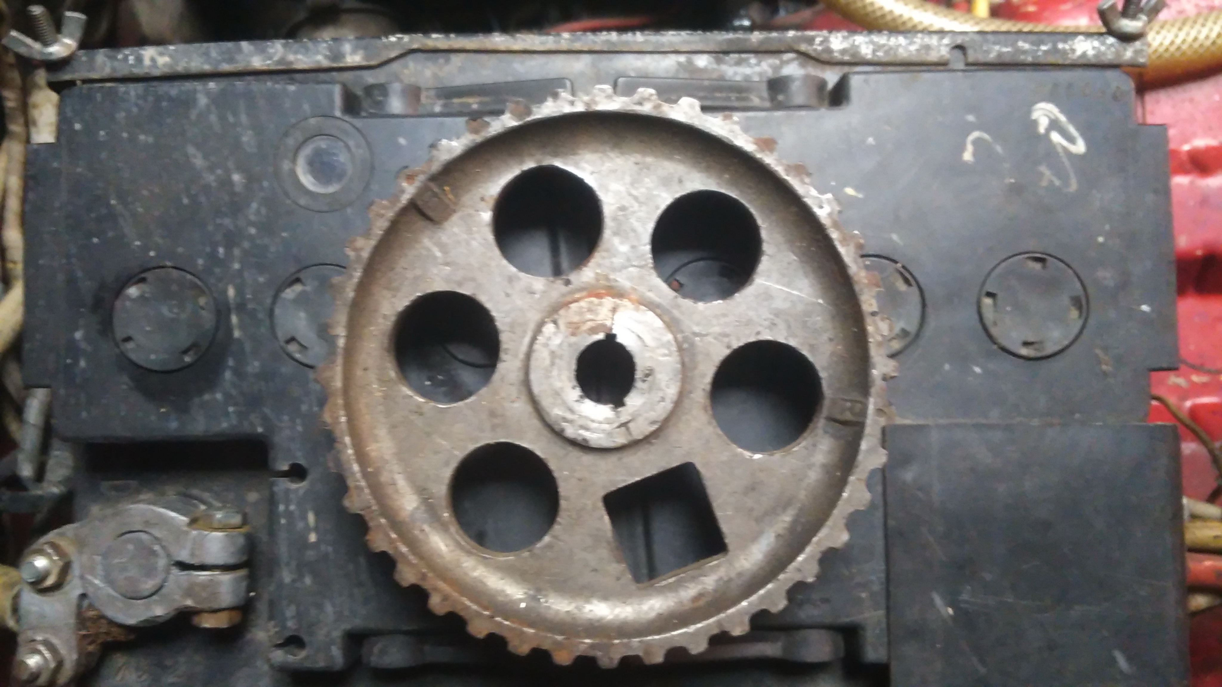

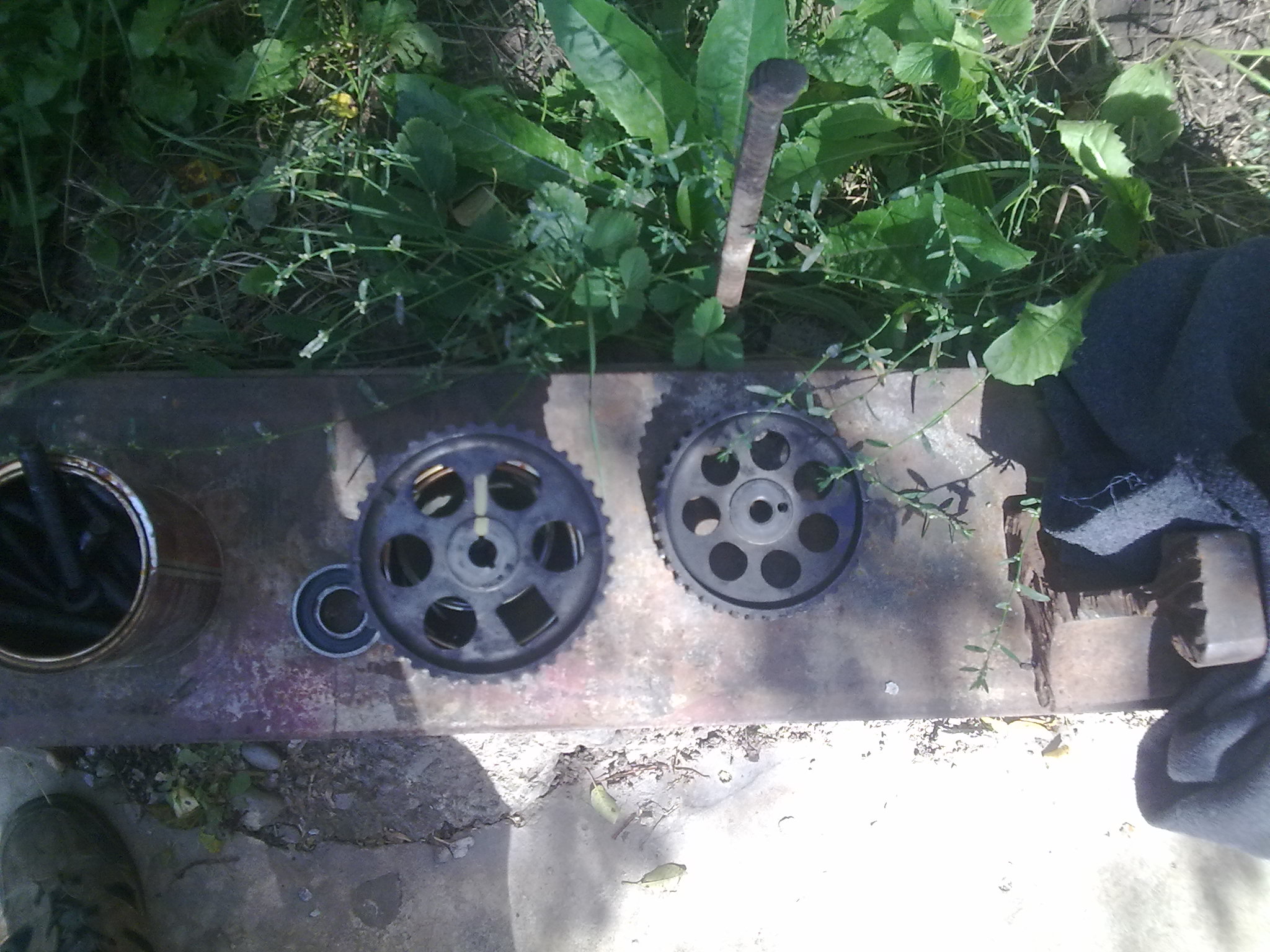

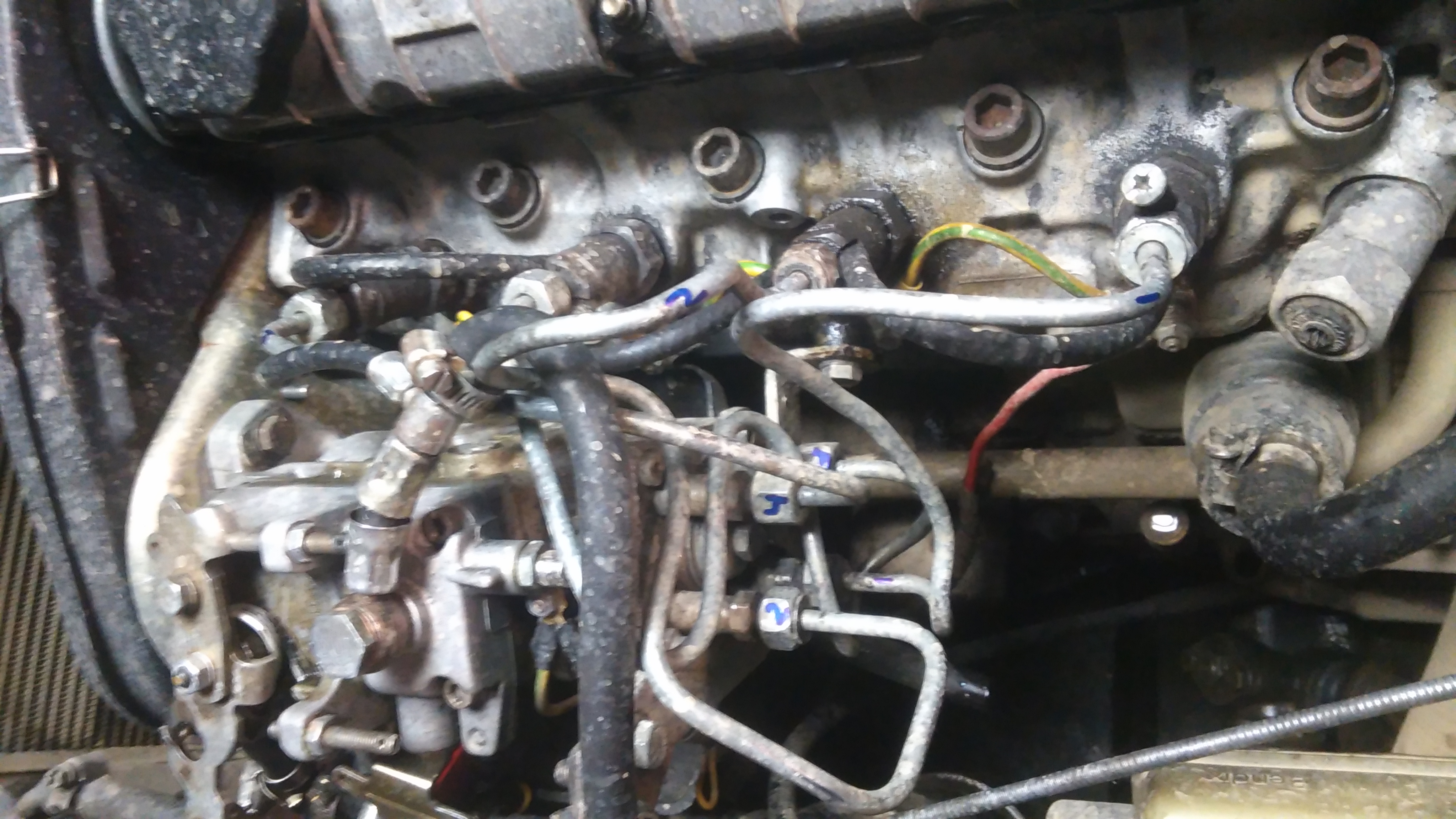

Смотри.
Маркером -- метка для Боша.
Крупно -- шестерня
Распиновка. Написал маркером
Метка распредвала
Метка ТНВД
Ты вроде говорил, что на лукасе стоит родная шестерня ? А чё её не переставишь на Бош ?
И да -- если насос собран "не спецом", то возможен вариант смещения метки на 180*.
Родная шестерня не проблема, может поискать ? Могу даже у себя глянуть.
