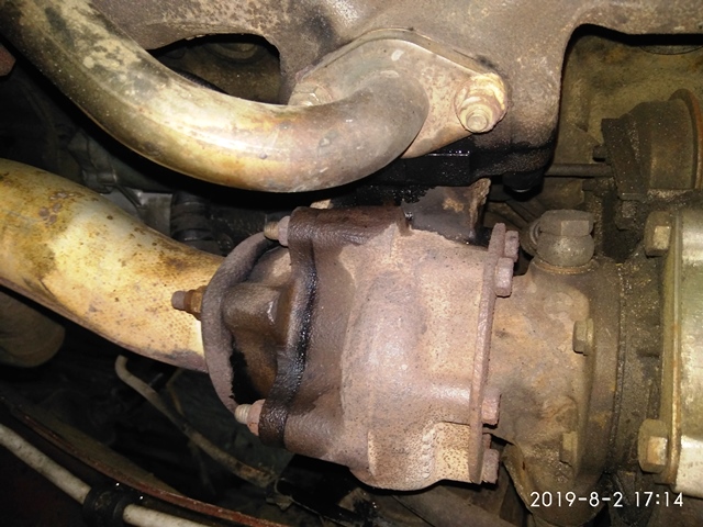

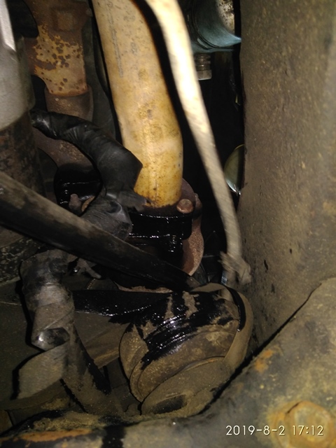

Сообщение vovo » Пн авг 05, 2019 8:28 am
Привіт, підкажіть будь ласка, що може бути причиною протікання масла з випускного коллектору?
Сообщения: 1580
Re: D24 дизель. Все вопросы
Сообщение Kaiser_S » Пн сен 09, 2019 2:40 pm
Слишком много картерных газов?
