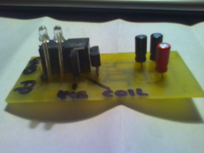

Собственно нарыл схемку реле для подключения электробензонасоса на карбюраторном двигателе. Взята схемка с сайта: http://dinsen.net/murena/electrics/fuelpump
Теперь есть чем занятся.

Сообщение klimenkoa » Пн дек 20, 2010 2:14 pm
Так кто-то собирал подобную конструкцию?

Ставил бенз. от ЗАЗа , но реле какое-то обычное, а тут.....?!

Ок! Спроси, меня интересует редуктор, который сбрасывает лишнее давление в обратку!

Завтра еду деталюшки собирать на эту платку!
http://2108.lviv.ua/archives/fuel-syste ... g-131.html
Вот якобы удачная установка на карбюратор, там редуктор вторая деталь после бензонасоса, который гарантирует 60% успеха в этой конструкции.

Вот такого плана вышла плата...
