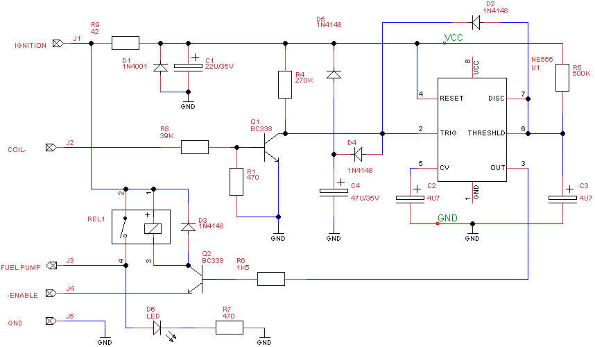

Собственно нарыл схемку реле для подключения электробензонасоса на карбюраторном двигателе. Взята схемка с сайта: http://dinsen.net/murena/electrics/fuelpump
Теперь есть чем занятся.

Сообщение klimenkoa » Пн дек 20, 2010 2:14 pm
Так кто-то собирал подобную конструкцию?

Ставил бенз. от ЗАЗа , но реле какое-то обычное, а тут.....?!

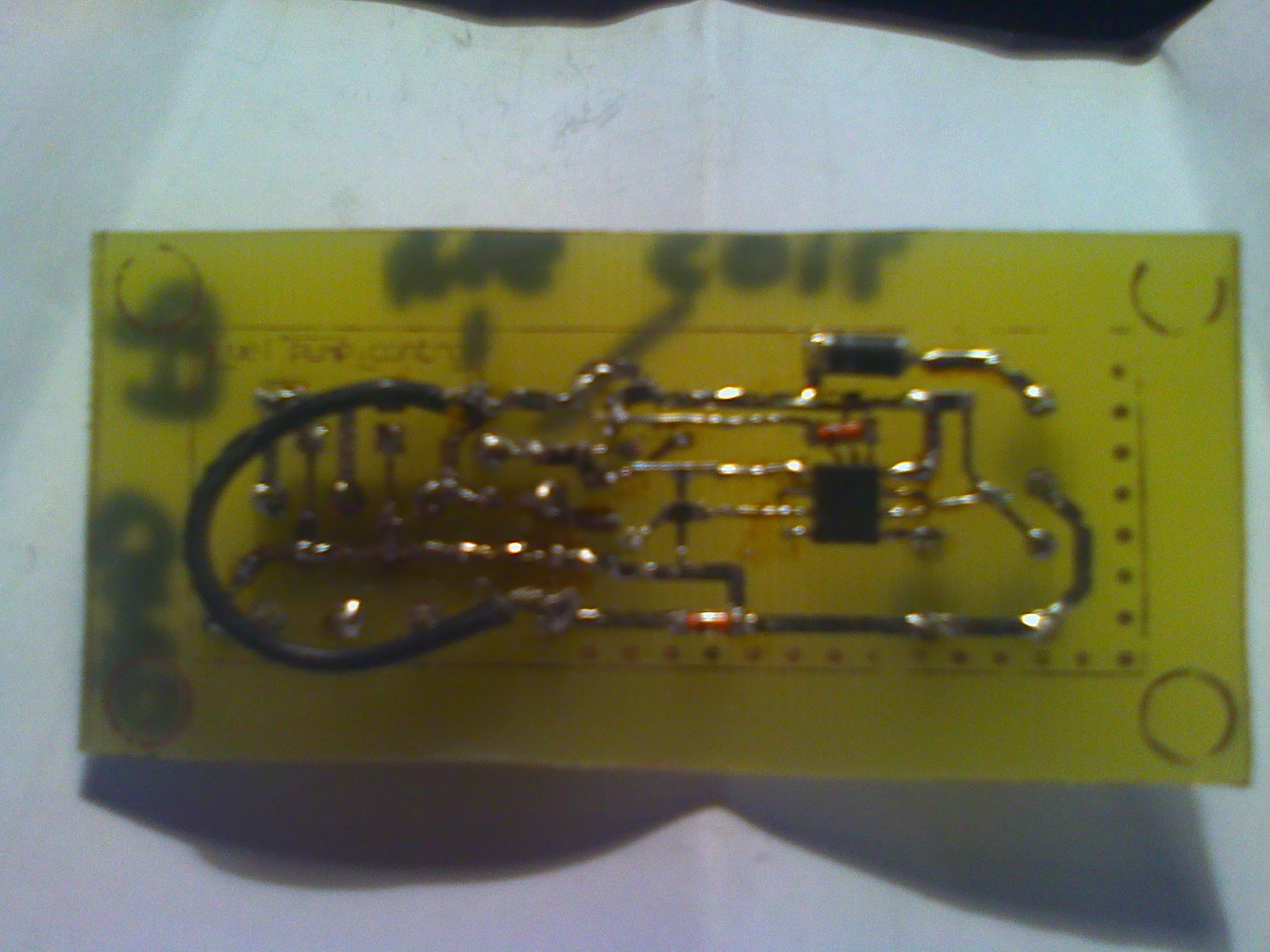

Сообщение klimenkoa » Пн фев 07, 2011 5:38 pm
Вот такого плана вышла плата...
