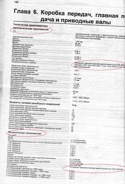

Стоп,как АТФ?Я залил согласно книге SAE80W90,а в мост тоже только гипоидное...
Re: Ребята помогите в решении вопроса!
Сообщение Evgeniy » Чт сен 27, 2012 11:00 pm
solohino писал(а):Стоп,как АТФ?Я залил согласно книге SAE80W90,а в мост тоже только гипоидное...
Книга пишет АТФ тип А, я заливал с начало SAE80W90, но потом, когда зимой не мог включить 2-ю передачу и у меня на нейтральной начала машина ехать залил АТФ и проблем как и не было. :idea:

Сообщение solohino » Ср окт 03, 2012 10:19 am
Так и скажи что у тебя автомат с вариатором,там да в коробку АТФ,в мост-гипоидку,а у меня механика и потому и в мост и коробку-SAE80W90!

Сообщение Serij » Ср окт 03, 2012 10:57 am
Цитата из книги :"В КПП автомобилей Volvo серии 300 необходимо применять трансмиссионное масло ATF" 8-) так что в механике тоже атф. :P

Сообщение Stas340 » Ср окт 03, 2012 11:05 am
В КПП АТФ тип А
В редуктор класс качества API-GL-5 или MIL-L-2105B или C класс вязкости SAE 90 количество 1.35 л
все из мануала :?

Сообщение solohino » Ср окт 03, 2012 12:50 pm
У нас наверное книжки разные...сами подумайте,как можно заливать масло для автоматов в обычную механику с ГИППОИДНЫМИ шестернями,может тогда лучше моторное? :o
