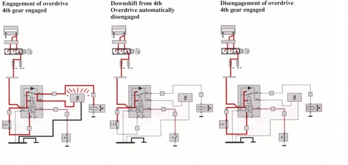

Коля, там соленоид включается через реле, у тебя схема есть?
Судя из схемы, при нажатии кнопки на кулисе, срабатывает реле, в случае если включена четвертая передача. Это реле и подает напряжение на лампочку на панеле приборови на соленоид овердрайва.
Коля, тебе нужно сделать следующее:
- включить зажигание (двигатель не запускать)
- включить четвертую
- включить овердрайв (нажать на кнопку)
- взять контрольную лампочку,и подсоединить паралельно соленоиду под машиной.
Если лампочка горит - питание на соленоид подается... в этом случае Слава прав, соленоид сгорел. Если не горит - смотреть цепь после реле овердрайва... если есть схема.

Спасибо за совет дельный и схемку. Я вчера не попал к электрику, может сегодня получится. А то без 5-ой передачи как без рук.

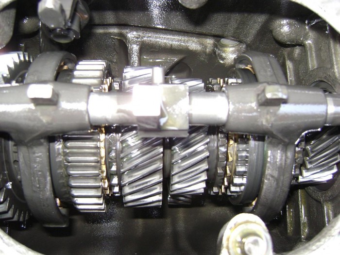

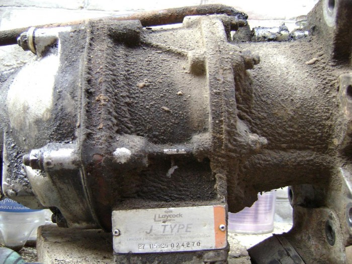

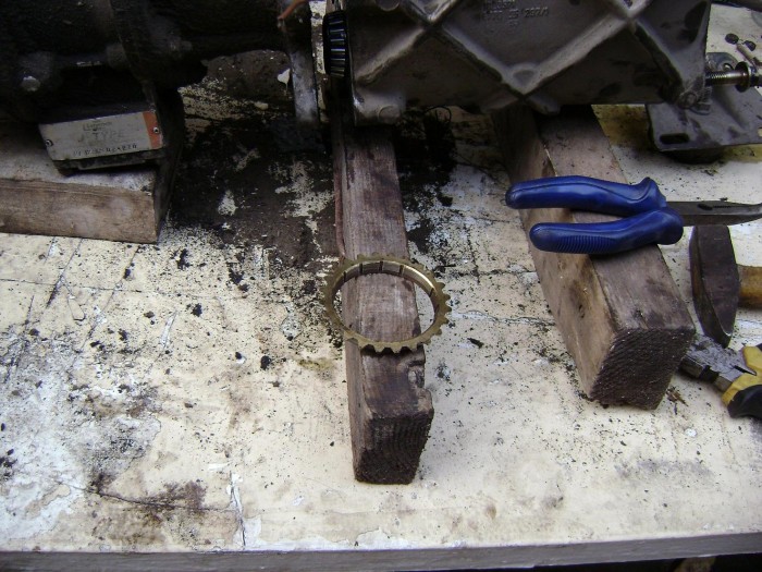

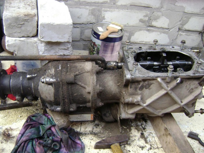

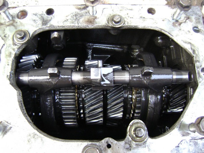

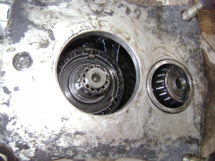

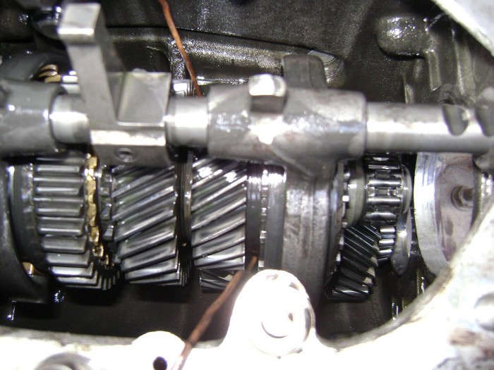

Коробка M46 в разобраном виде... в картинках. Целью разборки была замена первичного вала. Замена удалась, но результата не принесла - коробка так и торохтит на нейтральной передаче. Специалист сказал, что где-то пошел износ и самым, экономически выгодным, выходом будет замена коробки.
Если кому-то нужны комментарии к фоткам - пишите.

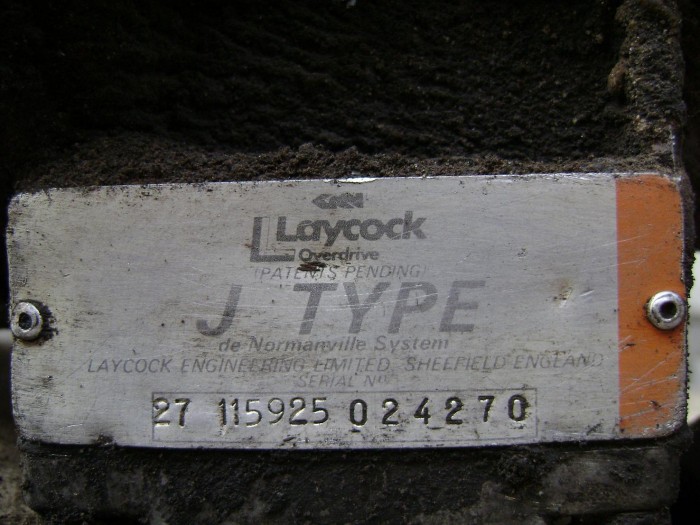

На счет овердрайва - разбирать его я не рискнул. Почитав в книге как он устроен, стало страшно))). Механизм там довольно сложный, я бы сказал - не оправдано сложный.
Клапана там есть, и промыть их, теоретически, можно. Сам овердрайв можно снять не снимаю саму коробку, в книге написано как это сделать. Ну и промыть, в принципе, тоже не сложно - окунуть его полностью в ведро с соляркой, дать откиснуть, и поболтать туда сюда...
