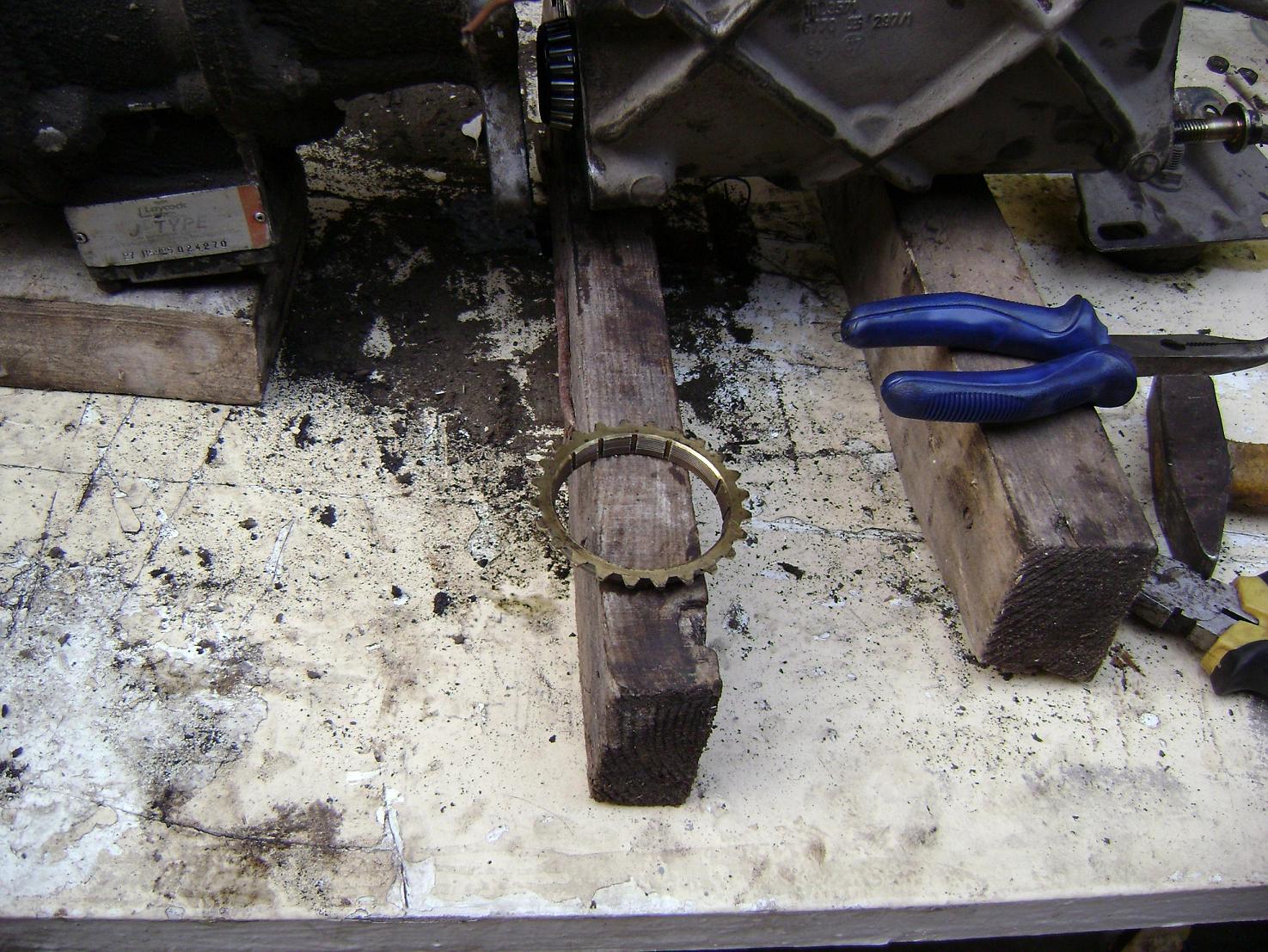

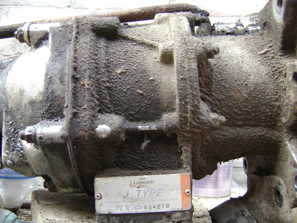

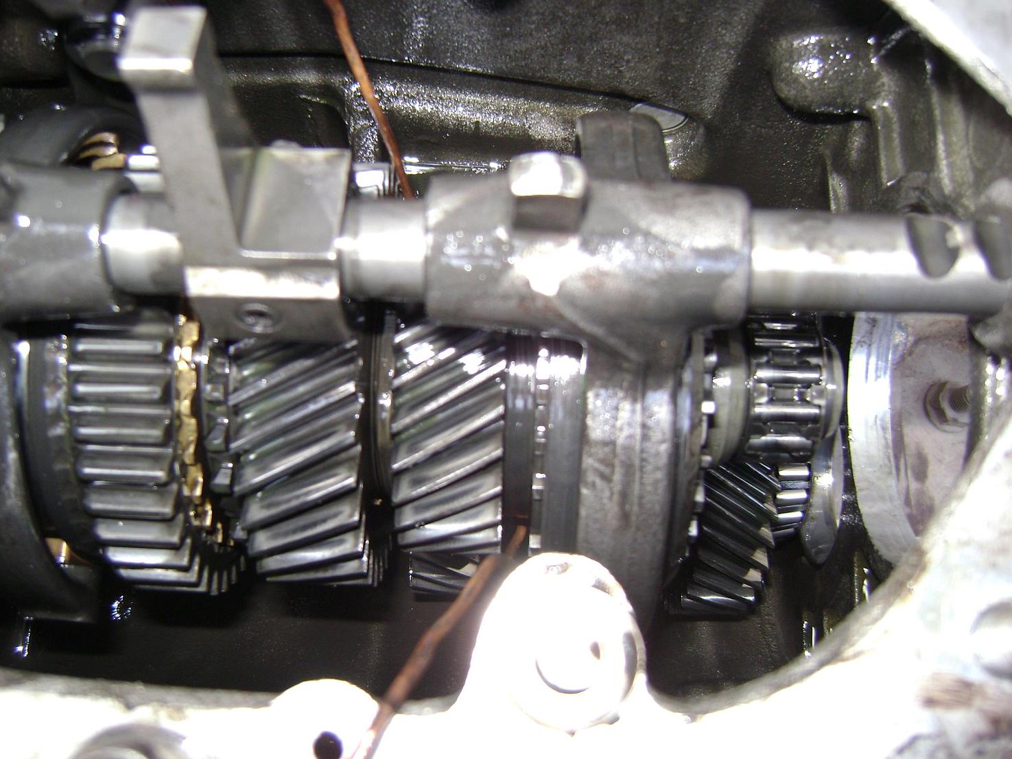

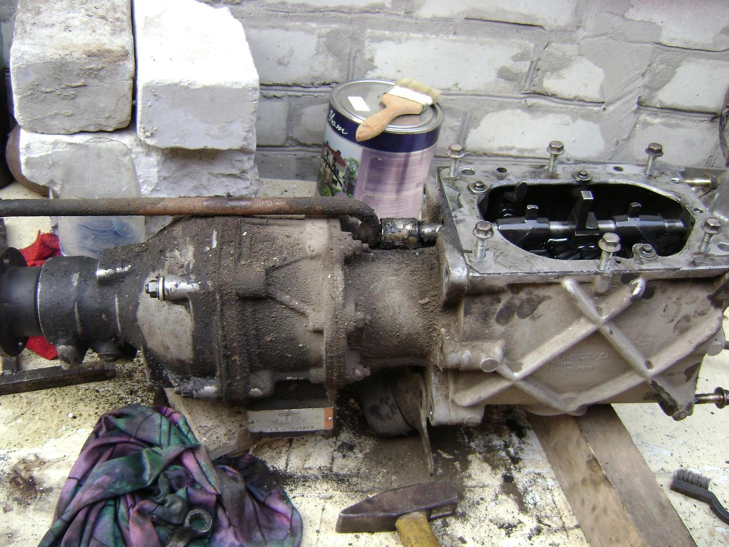

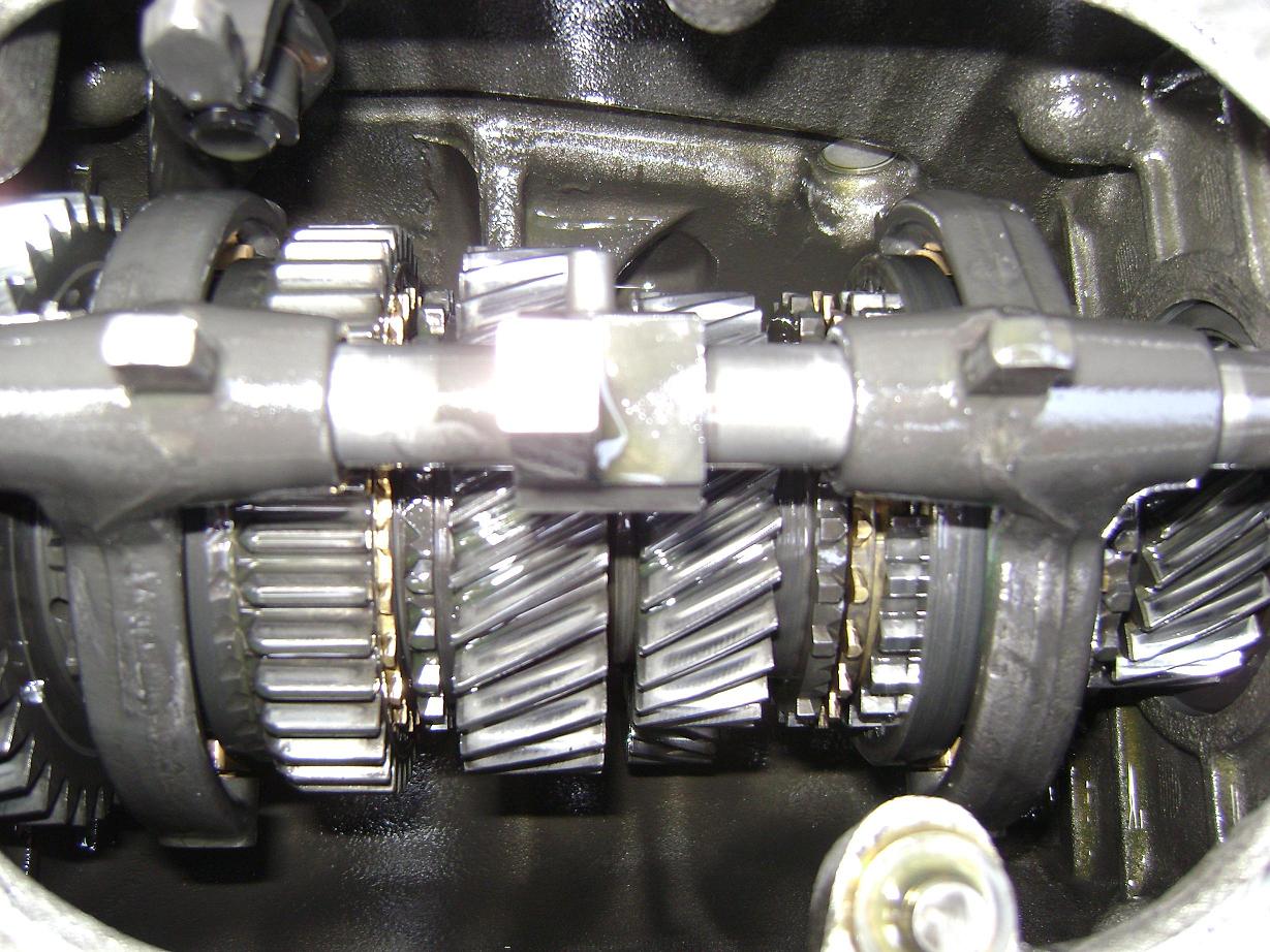

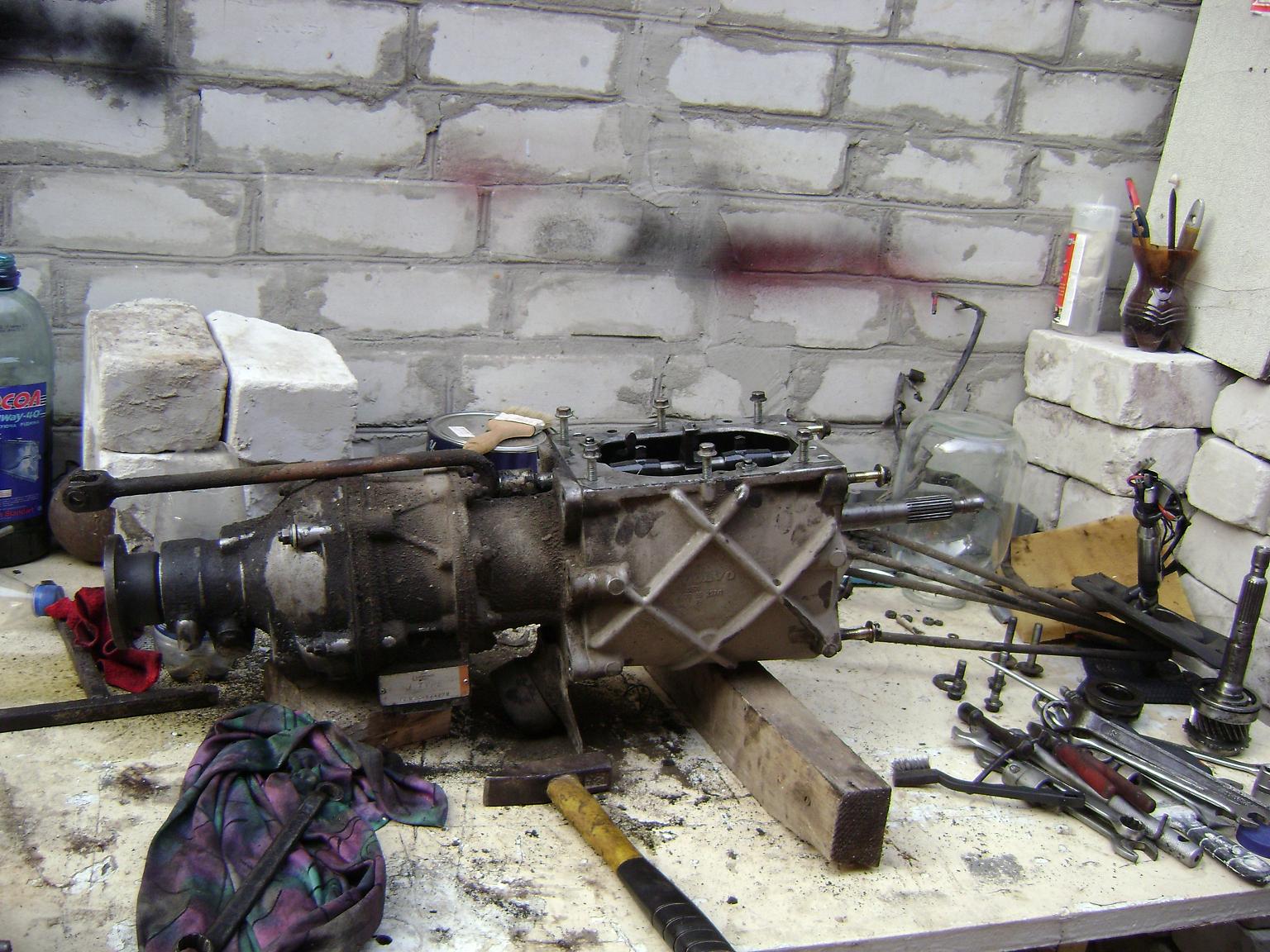

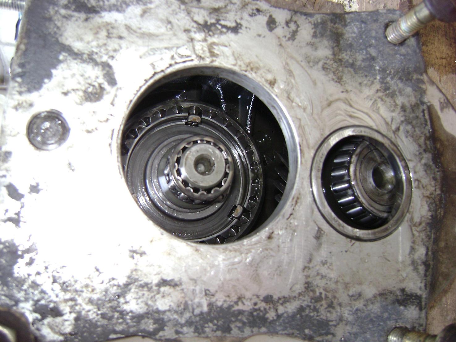

Коробка M46 в разобраном виде... в картинках. Целью разборки была замена первичного вала. Замена удалась, но результата не принесла - коробка так и торохтит на нейтральной передаче. Специалист сказал, что где-то пошел износ и самым, экономически выгодным, выходом будет замена коробки.
Если кому-то нужны комментарии к фоткам - пишите.
