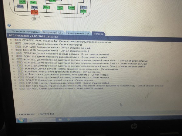

Сообщение ok73 » Чт май 31, 2018 3:48 pm
Ошибки до земаны расходомера

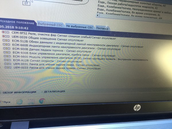

Сообщение ok73 » Чт май 31, 2018 3:50 pm
После обслуживания

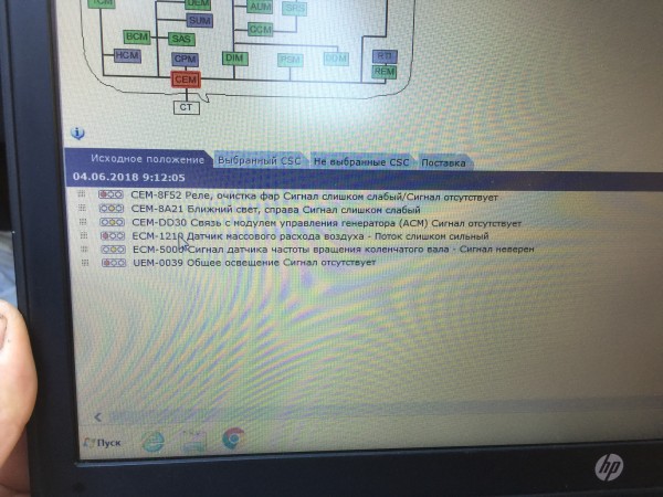

Сообщение ok73 » Ср июн 06, 2018 10:44 pm
Последние ошибки

Re: Аварийный режим (reduced engine performance) S60 2.5. t
Сообщение vitalik k » Чт июн 07, 2018 10:21 am
Что делали с геной? Там стоит регулятор с управлением по LIN шине, CEM DD30, замена на обычный может привести к плохим результатам. И всё же вангую на проводку, ну и СЕМ нужно смотреть на предмет зелёнки на контактах и плате.
