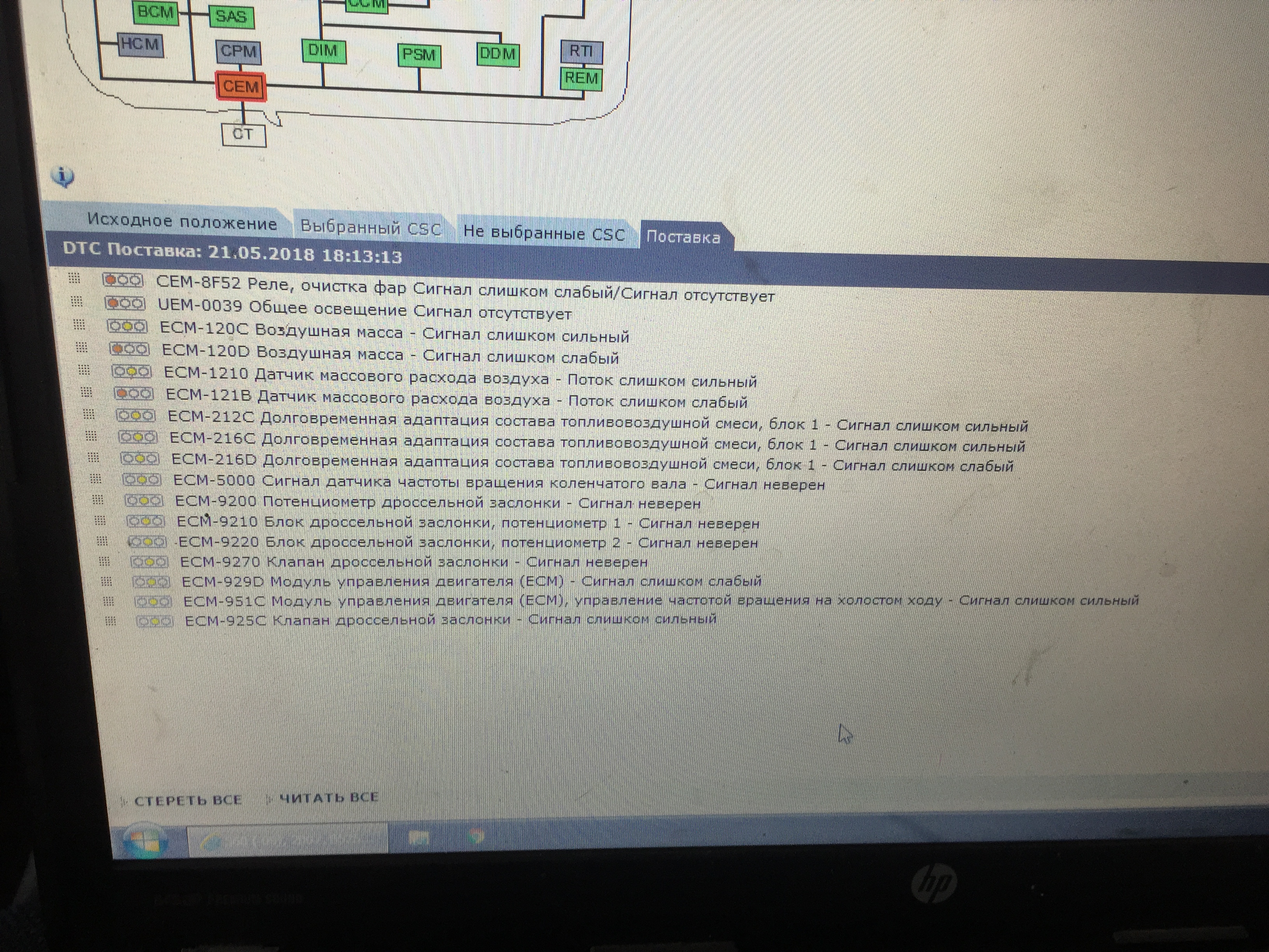

Сообщение ok73 » Чт май 31, 2018 3:44 pm
Загорелась надпись на борт компе: reduced engine performance
Пациент - S60 2.5. t 2007
Осложнения - газы (IV поколение)
Авто переходит в аварийный режим (обороты двигателя до 3000).
Что сделано (исходя из чтения ошибок):
поменяны фильтра (воздушный, топливный, все газовые,
почищен дроссель,
временная замена расходомера,
почищены контакты модуля управления двигателем (ECM).
(свечи менялись на оригинал 20 тыс. назад).
Ошибки стерты - завелась нормально.
С утра машина завелась с возобновлением ошибок, симптомы те же.
Посоветуйте, куда двигаться дальше? К какому диагносту?
Благодарю :frends:

Ошибки до земаны расходомера

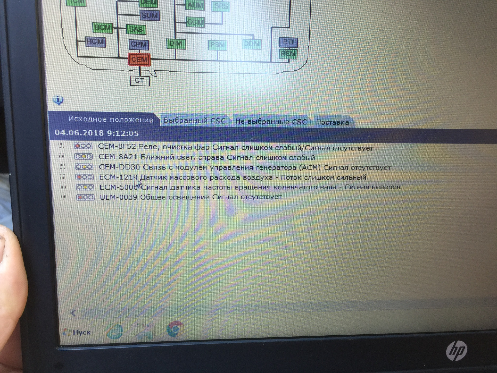

Сообщение ok73 » Ср июн 06, 2018 10:44 pm
Последние ошибки

Сообщение vitalik k » Чт июн 07, 2018 10:21 am
Что делали с геной? Там стоит регулятор с управлением по LIN шине, CEM DD30, замена на обычный может привести к плохим результатам. И всё же вангую на проводку, ну и СЕМ нужно смотреть на предмет зелёнки на контактах и плате.

Сообщение ok73 » Чт июн 07, 2018 9:29 pm
Менялся только сам генератор, реле осталось мое
Сегодня был у официалов на Виннере - почитали ошибки (ошибка старая - расходомер)
+ проверили систему на подсос воздуха и пробили проводку от расходомера до блока управления двигателя и почистили контакты - все в порядке
Вердикт - ездим дальше и собираем ошибки)
