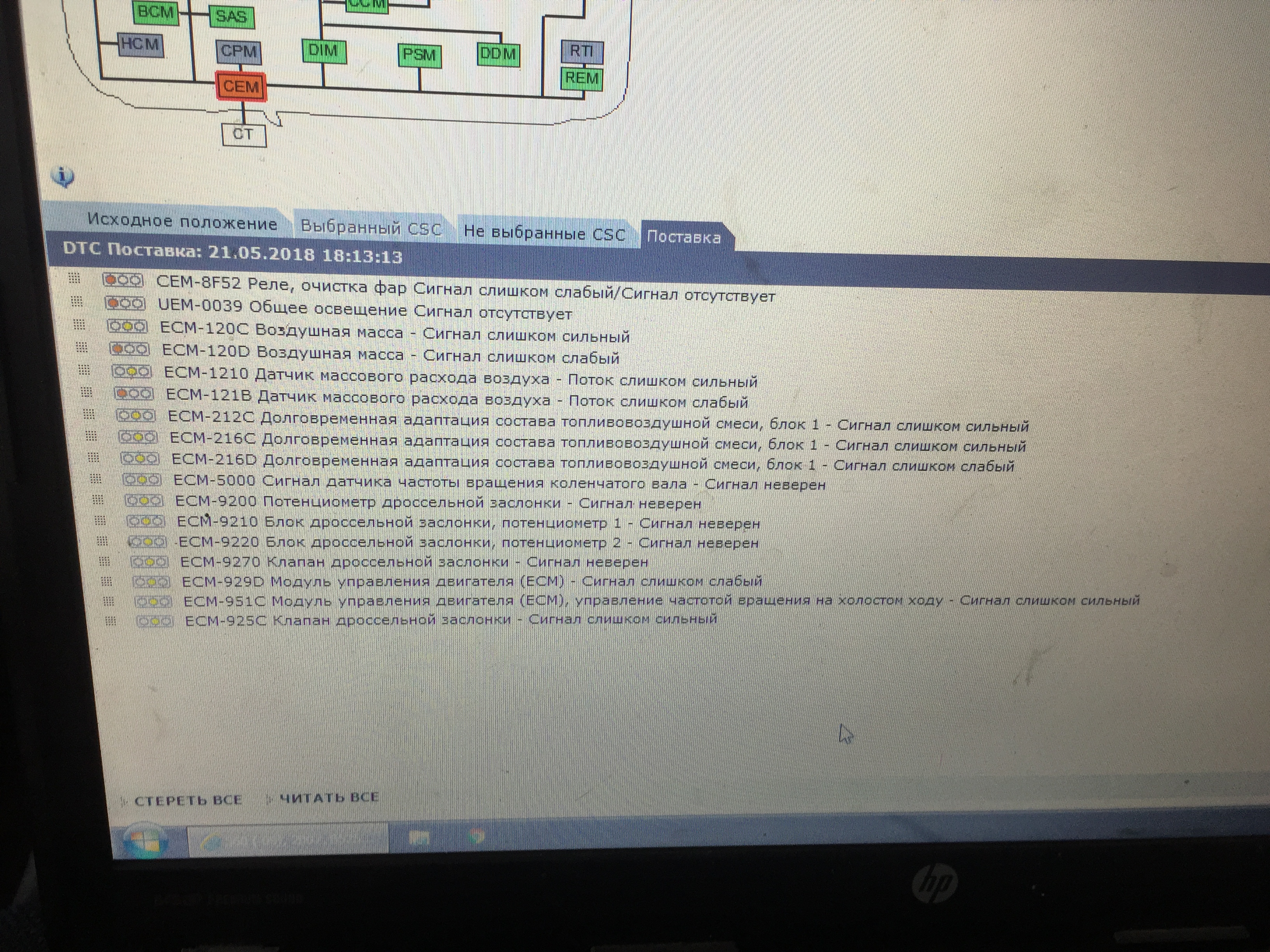

Ошибки до земаны расходомера

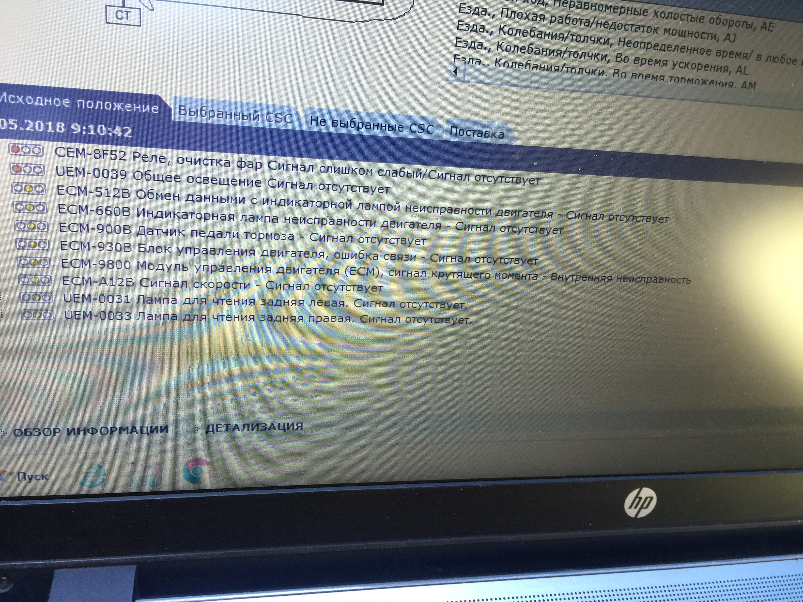

После обслуживания

Последние ошибки

Что делали с геной? Там стоит регулятор с управлением по LIN шине, CEM DD30, замена на обычный может привести к плохим результатам. И всё же вангую на проводку, ну и СЕМ нужно смотреть на предмет зелёнки на контактах и плате.

Менялся только сам генератор, реле осталось мое
Сегодня был у официалов на Виннере - почитали ошибки (ошибка старая - расходомер)
+ проверили систему на подсос воздуха и пробили проводку от расходомера до блока управления двигателя и почистили контакты - все в порядке
Вердикт - ездим дальше и собираем ошибки)
