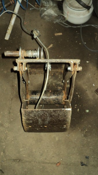

Когда чистил колодец прошел не много около 15 см углубил, на следующий день начали опять выбирать и выбрав около 20 ведер песка уровень оставался без изменений, решив не усложнять и не рисковать, потому как колодец и так древний я прекратил углубление, так что плывун думаю полюбому будет вот как его правильно пройти и насколько его проходить вопрос другой.

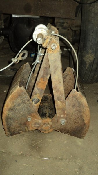

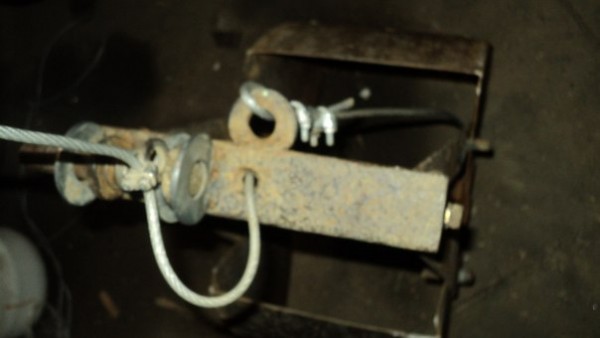

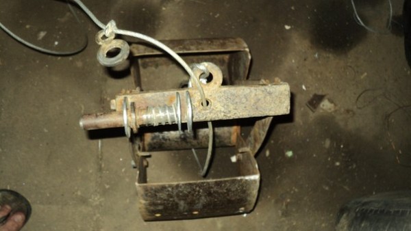

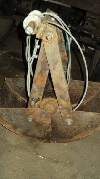

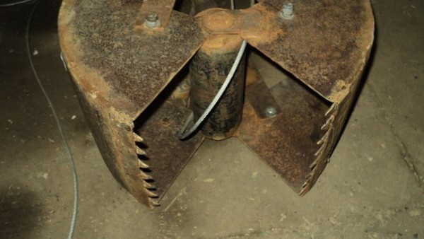

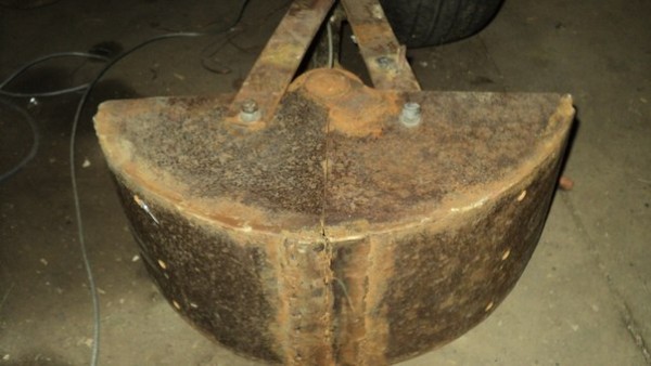

Для чистки колодца чтобы не лезть на 20 метров соорудил такой вот мини грейфер с управлением на одном тросу, жаль в твердый грунт врезаться не хочет, а так я б колодец еще один вырыл )))

Класный экскаватор). Толковых геодезистов на всю Украину, которые шарят в этих вопросах наверное человек 5, остальные просто видели как это делаеться. Говорю так потому как знаю одного такого, лет 55 ему, говорит после развала союза всем насрать стало на геодезию, а он создал фирму из пары своих учеников и ихняя работа нарасхват, правда недешевое удовольствие, сам Профессор звал его когда Межигорье в Киевское море съезжать начало))

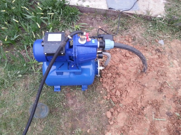

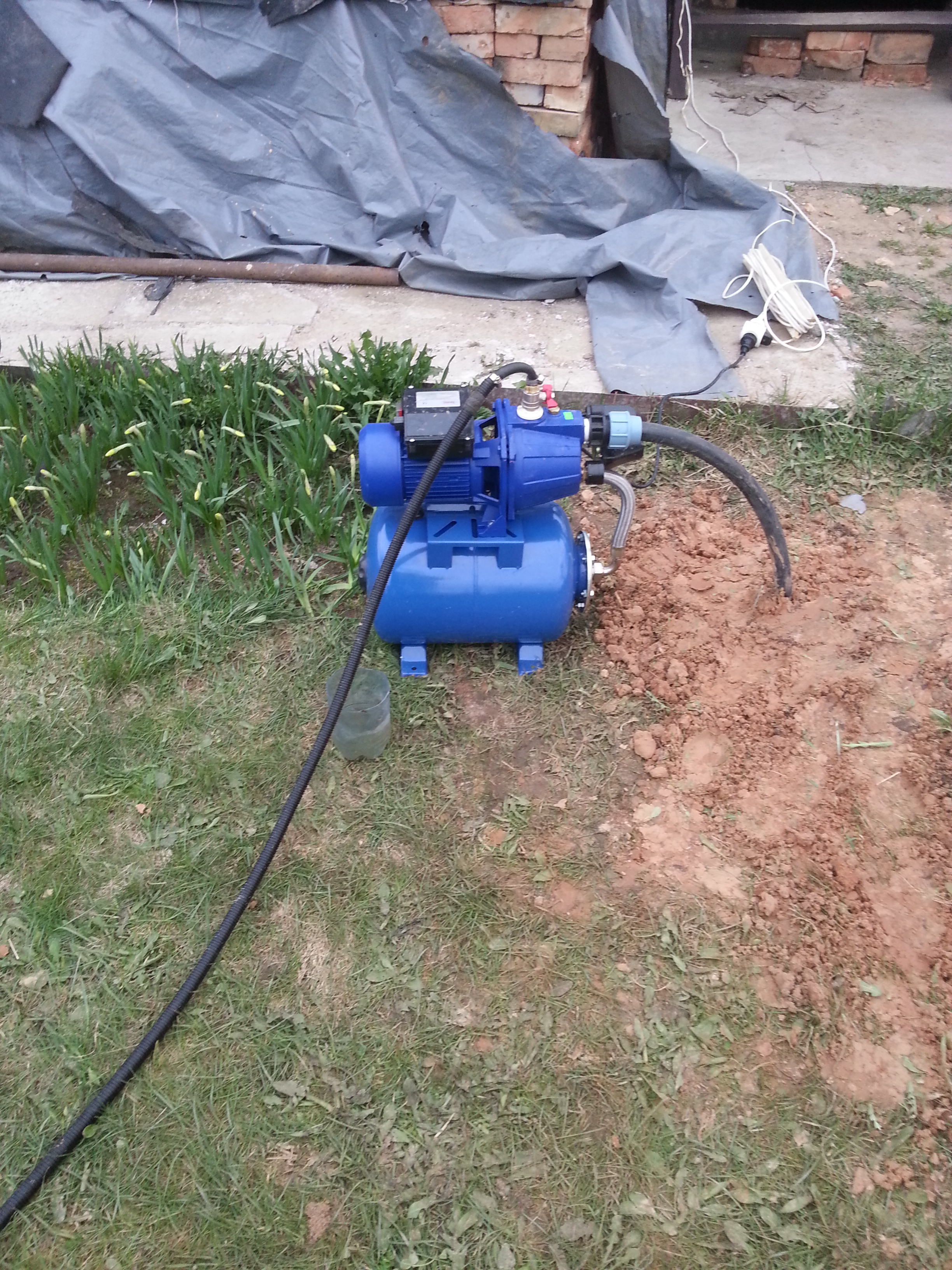

У меня немного проще все, пробурил недавно (1 мая) скважину на 8-9 метров, сверху поставил станцию водоснабжения. Качает нормально, вода тоже вроде чистая идет, есть конечно немного песка, но вроде как сказали пока "вымыть" должна внизу, создастся что-то наподобие озерца подземного

если бы у меня была на 8-9 метров то я бы ассибийский колодец пробил бы, а так с 20 метров подобная станция не "засосет", надо только насос пускать

Stas340 писал(а):если бы у меня была на 8-9 метров то я бы ассибийский колодец пробил бы, а так с 20 метров подобная станция не "засосет", надо только насос пускать
Хорошо у родителей там 2 метра и вода, а у меня блин горный район
Такая как на фото не засосет? или я что то не так понял?

Сообщение Stas340 » Вт май 26, 2015 3:40 pm
Саша писал(а):Такая как на фото не засосет? или я что то не так понял?
Да такая как на фото у них обычно высота "всасывания" 8-9 метров, высота подачи зависит от мощности мотора, если уровень воды ниже чем 8-9 метров то используется погружной насос

Сообщение Simak » Вт май 26, 2015 4:46 pm
Да эта с 20 м. наверное не потянет, 10 м. по-моему надо тех. паспорт смотреть, а вообще зеркало воды у меня выше 8 м. где-то 6,5-7.
