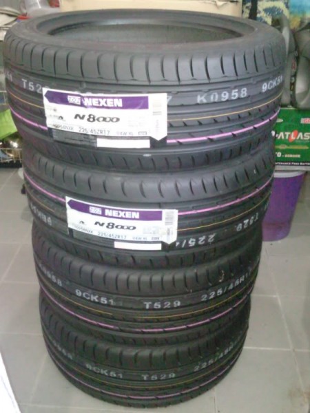

Задний правый фонарь был установлен ,а в Москве у одноклубника Xracer по volvoclubrwd.ru за 550 грн. был заказан искомый новый оригинальный левый 3518916 а пока в ожидании московской посылки . :drag:
Сегодня после работы завез на шиномонтаж последние обновки и обул новые диски в новую резину 225/45 R17 Nexen N8000 94W XL пр-во Корея ,купленую накануне за 680грн за шт ! По отзывам немцев тестирующих ее , довольно таки не плохая резина из минусов малая износоустойчивость ,но для меня данный показатель не важен .

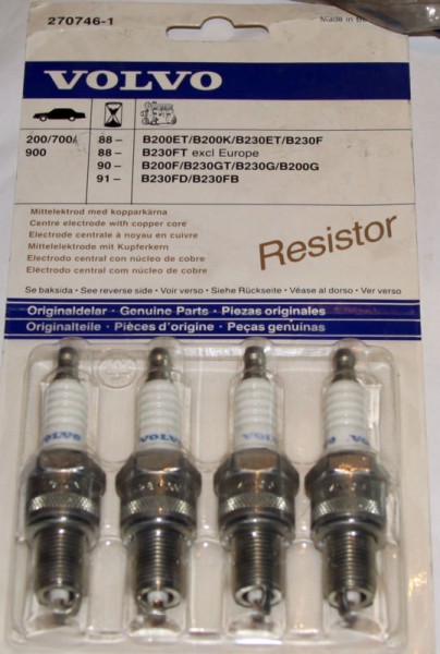

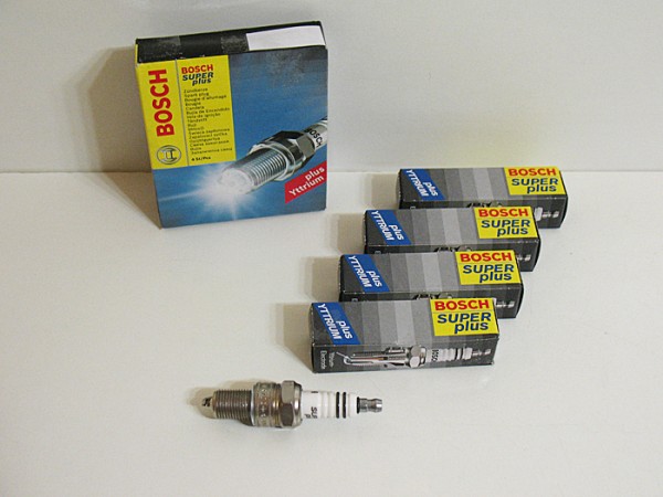

Сегодня пошел в гараж и наконец-то установил на свой 230f к-т оригинальных волвовских свечей 270746 ,подаренных еще несколько месяцев назад :D
Особой рзницы между фирмеными Bosch Super Plus wr7dc+ 242235663
которые сотяли до этого ....и новыми оригинальными volvo ,пока не зметил . 8-)
фото позаимствованно из интернета
Последний раз редактировалось Hamlet Пн май 06, 2013 6:38 pm, всего редактировалось 3 раз(а).
Особой рзницы между фирмеными Bosch которые сотяли до этого ....и новыми оригинальными volvo ,пока не зметил . 8-)
Зато душу греет. Я разницу почувствовал моментально :) Как ракета полетела!

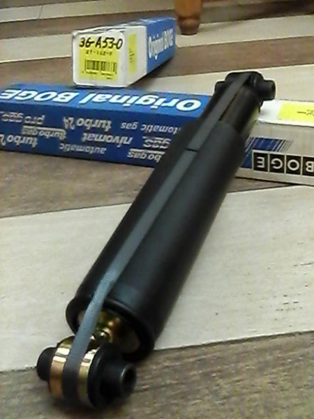

Сегодня была куплена пара задниих газовых амортизаторов Boge серии "турбо" 36-A53-0

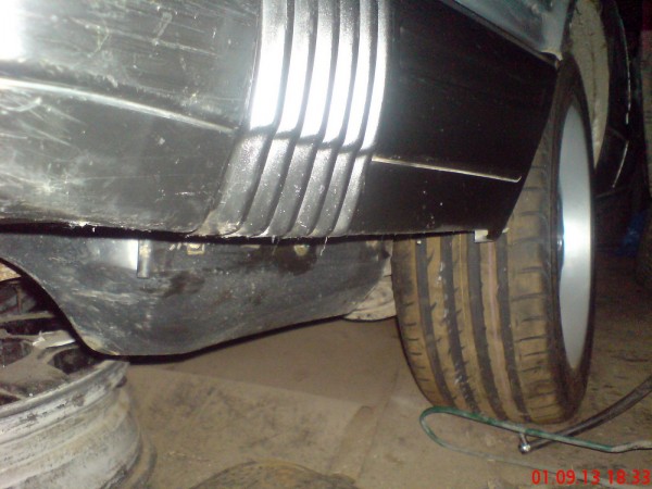

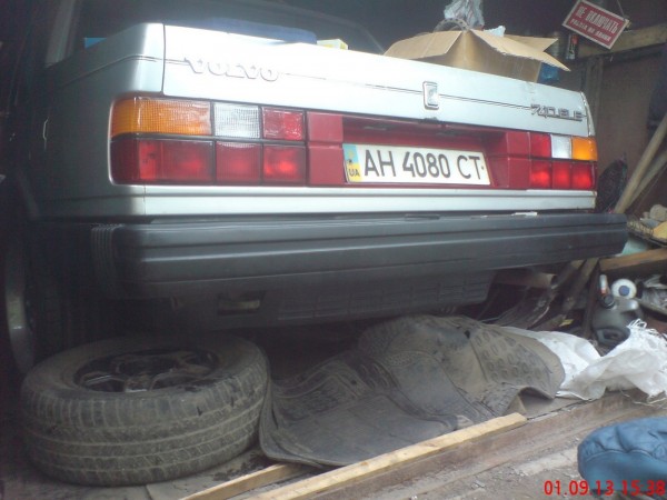

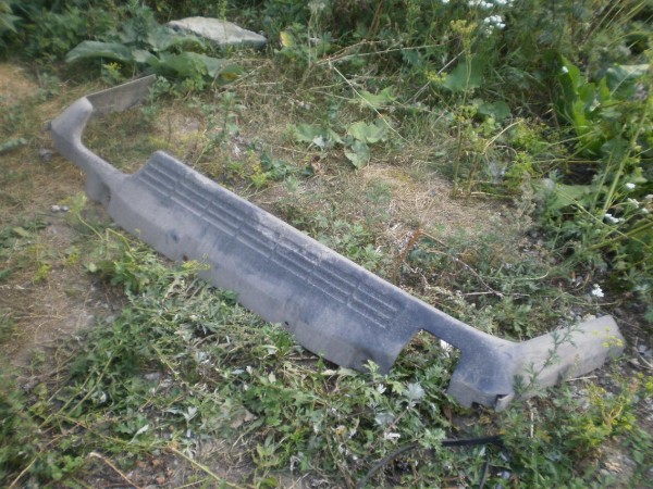

Сообщение Hamlet » Вс сен 01, 2013 11:57 pm
Давненько ничего не писал в бортовике, за это время было купленно множетво разных деталек ,
к-т подкрылков
задние пружины ( не заниженые )
к-т легкосплавных 15 дисков BBS для зимней резины
молдинги дверей
и кучу разной оригинальной мелочевки
что -то еще пылится на полках ,а что-то уже поставлено на авто .

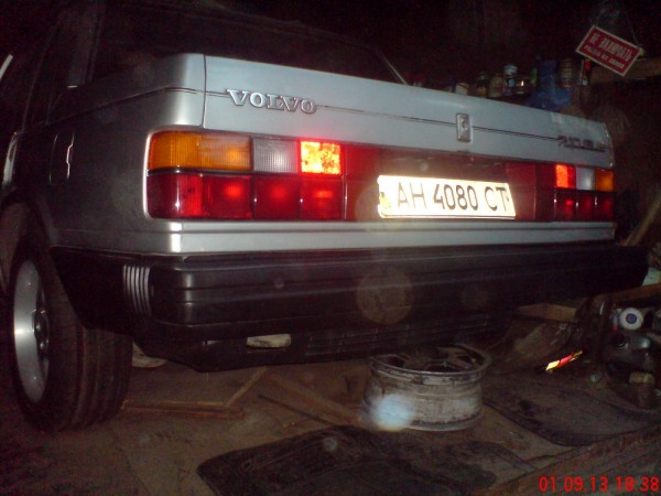

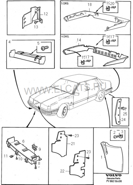

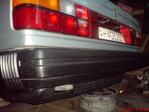

Сегодня был установлен задний спойлер купленный накануне у Сергея 740
Не смотря на внешнюю схожесть со спойлером от 740 этот действительно оказался от 940
для наглядного сравнения ,тот же нижний спойлер на 940 фото с forums.turbobricks
но тем не менее стал на 740 87г. как будто там и был ! :idea: Полностью подошел по форме , креплению и вырезов (за исключением угловых отверстий креплений, в металле 740 просто их нет ) ничего колхозить не пришлось ! Что из этого получилось можете судить по фото
Просмотрев эл каталог вольво выяснил для 740 87г.было две практитчески эдентичные ЗАКРЫВАЮЩИЕ ПАНЕЛИ 1334582 и 1334284 отличающиеся вырезом под одинарную и под двойную выхлопную трубу. У меня установлена 3528868 от 940 седана при желании ,под нее можно вполне можно установить двойной выхлоп ...вырез позволяет

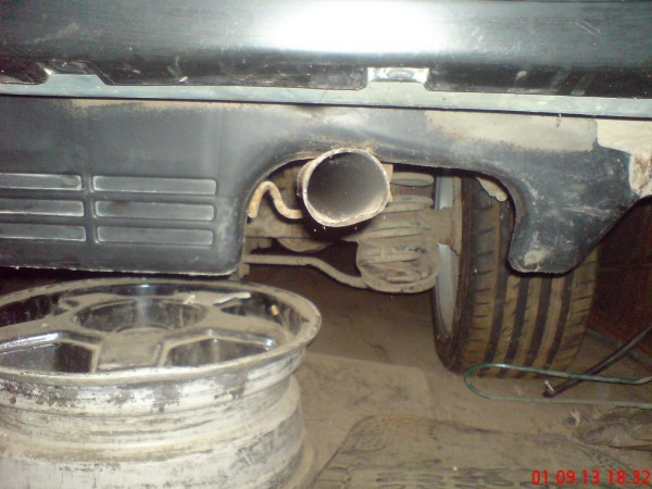

у меня пока отсутсвует задняя "банка" глушителя и тем не менее судя по вырезу в спойлере есть место для установки двойного выхлопа
А для 940 93г.также было также две ЗАКРЫВАЮЩИЕ ПАНЕЛИ ,одна для седана 3528868 ( которая мне досталась ) и вторая для универсала 3538143 вот только подойдет ли для 740 неизвестно :?
p.s. на фото машина моя ,за качество извеняюсь снимал на телефон .
вторая версия 940 юбки
Последний раз редактировалось Hamlet Пн ноя 17, 2014 5:44 pm, всего редактировалось 7 раз(а).

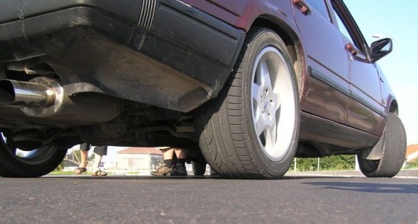

Сообщение Hamlet » Пн сен 02, 2013 7:03 pm
vnukoff писал(а):Хотим фото тачки с диццками :viking: )))) Хватит интригу держать :D
К сожалению фото на котором хоть как -то видны диски ......пока только такие
( размеры гаража не позволяют проводить фотосессию)

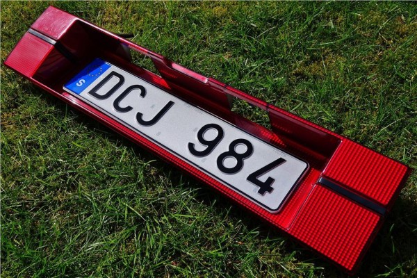

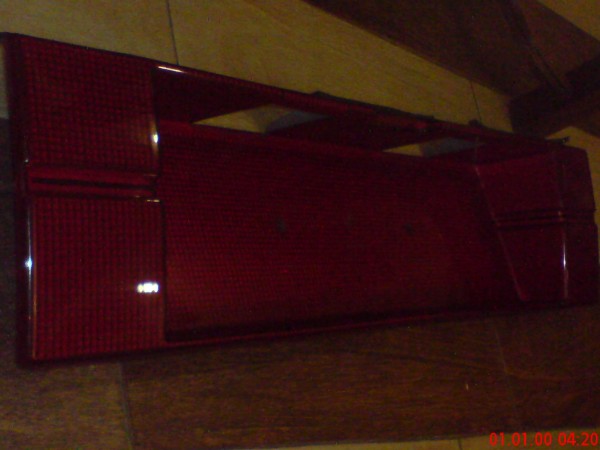

Хороша ;) С такой полосой между фонарями можно сделать повороты красными (Oracal'ом) :D будет как американец.
Re: Серебряный лайнер
Сообщение Hamlet » Пн сен 02, 2013 11:28 pm
vnukoff писал(а):Хороша ;) С такой полосой между фонарями можно сделать повороты красными (Oracal'ом) :D будет как американец.
Возможно в будущем фонари ( когда они подустанут ) так и сделаю полностью красными ,а пока они совершенно новенькие из коробочки !
Вставку под номер планировал покупать в Швеции ,но она подвернулась в Питере оттуда и доставлена )))
Последний раз редактировалось Hamlet Вс май 03, 2015 5:07 am, всего редактировалось 4 раз(а).

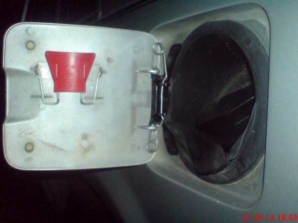

Была заказана , куплена и установлена петелька лючка бензобака http://autopart.com.ua/ Получив ее несколько расстроился т.к. она оказалась пр-во GP ,но не смотря на это была весьма качественно сделана .
До этого начитавшись на драйве2 о петельках были опасения http://www.drive2.ru/cars/volvo/740/740 ... 888564553/ Когда установил ее все сомнения оказались полностью развеяны все прекрасно подошло стало на свое место и работает !

Сообщение troll999 » Вт сен 03, 2013 10:46 am
Hamlet писал(а):Была заказана , куплена и установлена петелька лючка бензобака http://autopart.com.ua/ Получив ее несколько расстроился т.к. она оказалась пр-во GP ,но не смотря на это была весьма качественно сделана .
До этого начитавшись на драйве2 о петельках были опасения http://www.drive2.ru/cars/volvo/740/740 ... 888564553/ Когда установил ее все сомнения оказались полностью развеяны все прекрасно подошло стало и работает !
А что GP сильно плохое качество?
troll999
Сообщения: 879
Автомобиль: Volvo 244D24TIC
Сообщение Hamlet » Вт сен 03, 2013 7:41 pm
Возможно у меня предубеждения ко всему ,что производится в Китае :? а также сказывается остутсвие собственного опыта использования GPишной продукции , но если судить по противоречивым отзывам на volvoclubrwd.ru
http://volvoclubrwd.ru/smf/index.php?topic=3040.0
http://volvoclubrwd.ru/smf/index.php?topic=2759.0
http://volvoclubrwd.ru/smf/index.php?topic=3103.0
Кому-то попадались приличные детальки без нареканий ,а кто то остался огорченным и разочарованным .При этом были случаи когда в коробках GP были детали именнитых проивзодителей !
Повторюсь :buba: в моем случаи При внешнем осмотре покупки ,петелька лючка бензобака выглядла безукоризненно имела вид качественного фирменного изделия ! С хорошей отливкой пластика ,с четкой маркировкой ! При этом была упакована в пакетик с толстого полиэтилена со стикером и стоила 50 грн. :D С монтажом никаких проблем не возникло ( разобравшись с принцепом креплениея ) все сразу стало на свои места ! Покупкой остался ОЧЕНЬ ДОВОЛЕН !!! ;)
Вывод: запчасти из коробочек GP -лотерея ! ( за небольшие деньги )

Да, 7-ка должна быть с задним кожухом бампера, а то все кишки видно... Только теперь выхлоп в оригинале новый и все будет как положено.
