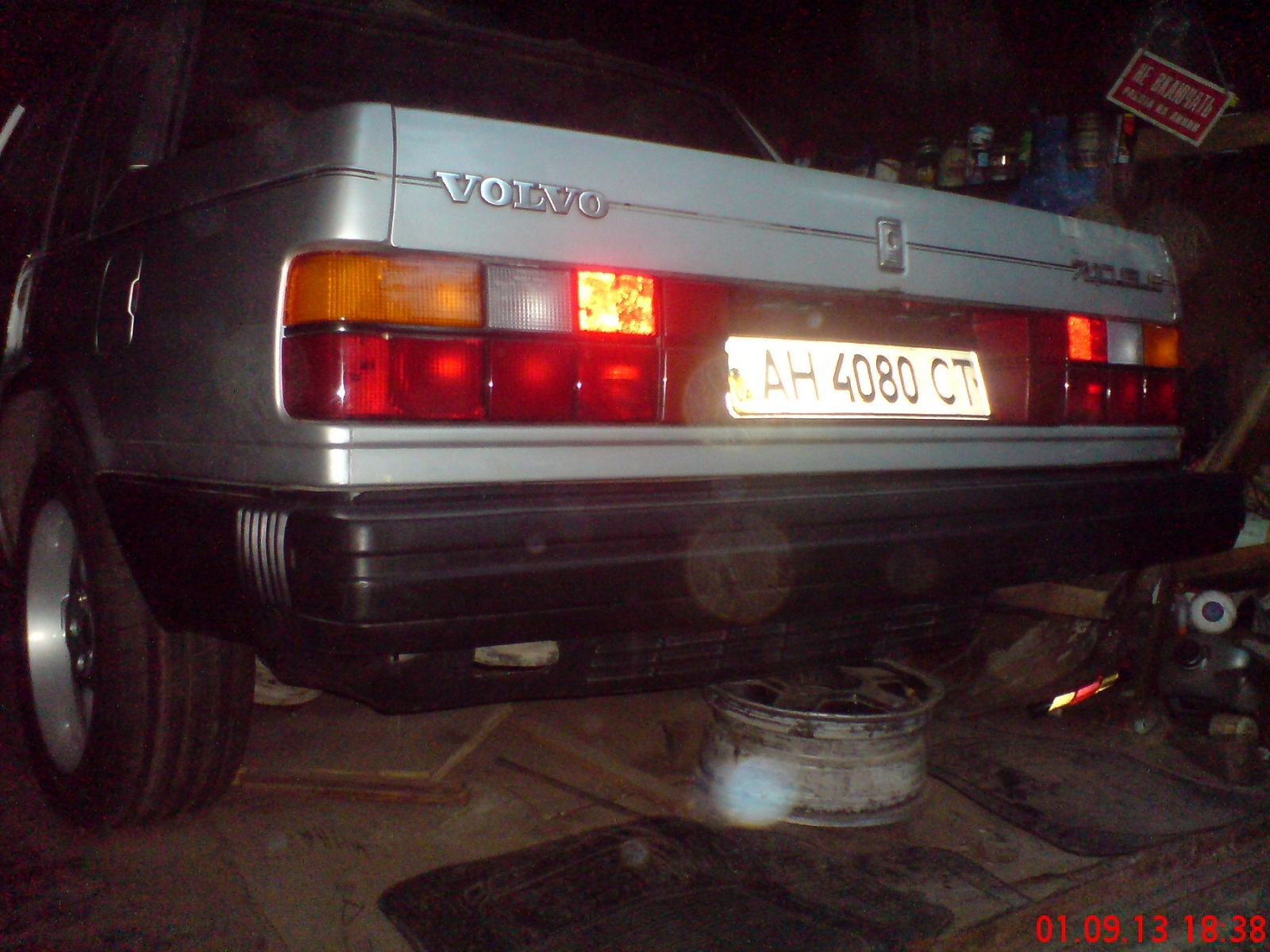

Сообщение Hamlet » Вс сен 01, 2013 11:57 pm
Давненько ничего не писал в бортовике, за это время было купленно множетво разных деталек ,
к-т подкрылков
задние пружины ( не заниженые )
к-т легкосплавных 15 дисков BBS для зимней резины
молдинги дверей
и кучу разной оригинальной мелочевки
что -то еще пылится на полках ,а что-то уже поставлено на авто .
Сегодня был установлен задний спойлер купленный накануне у Сергея 740
Не смотря на внешнюю схожесть со спойлером от 740 этот действительно оказался от 940
для наглядного сравнения ,тот же нижний спойлер на 940 фото с forums.turbobricks
но тем не менее стал на 740 87г. как будто там и был ! :idea: Полностью подошел по форме , креплению и вырезов (за исключением угловых отверстий креплений, в металле 740 просто их нет ) ничего колхозить не пришлось ! Что из этого получилось можете судить по фото
Просмотрев эл каталог вольво выяснил для 740 87г.было две практитчески эдентичные ЗАКРЫВАЮЩИЕ ПАНЕЛИ 1334582 и 1334284 отличающиеся вырезом под одинарную и под двойную выхлопную трубу. У меня установлена 3528868 от 940 седана при желании ,под нее можно вполне можно установить двойной выхлоп ...вырез позволяет
у меня пока отсутсвует задняя "банка" глушителя и тем не менее судя по вырезу в спойлере есть место для установки двойного выхлопа
А для 940 93г.также было также две ЗАКРЫВАЮЩИЕ ПАНЕЛИ ,одна для седана 3528868 ( которая мне досталась ) и вторая для универсала 3538143 вот только подойдет ли для 740 неизвестно :?
p.s. на фото машина моя ,за качество извеняюсь снимал на телефон .
вторая версия 940 юбки

Re: Серебряный лайнер
Сообщение Hamlet » Пн сен 02, 2013 7:03 pm
vnukoff писал(а):Хотим фото тачки с диццками :viking: )))) Хватит интригу держать :D
К сожалению фото на котором хоть как -то видны диски ......пока только такие
( размеры гаража не позволяют проводить фотосессию)
Сообщение vnukoff » Пн сен 02, 2013 7:26 pm
Хороша ;) С такой полосой между фонарями можно сделать повороты красными (Oracal'ом) :D будет как американец.
Сообщение Hamlet » Пн сен 02, 2013 11:28 pm
vnukoff писал(а):Хороша ;) С такой полосой между фонарями можно сделать повороты красными (Oracal'ом) :D будет как американец.
Возможно в будущем фонари ( когда они подустанут ) так и сделаю полностью красными ,а пока они совершенно новенькие из коробочки !
