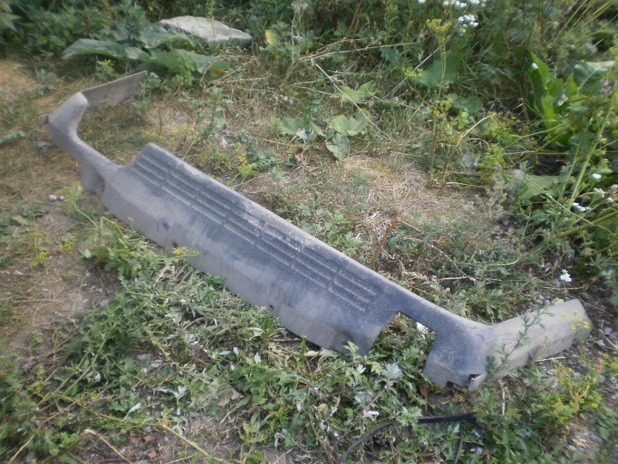

Сегодня был установлен задний спойлер купленный накануне у Сергея 740
Не смотря на внешнюю схожесть со спойлером от 740 этот действительно оказался от 940
для наглядного сравнения ,тот же нижний спойлер на 940 фото с forums.turbobricks
но тем не менее стал на 740 87г. как будто там и был ! :idea: Полностью подошел по форме , креплению и вырезов (за исключением угловых отверстий креплений, в металле 740 просто их нет ) ничего колхозить не пришлось ! Что из этого получилось можете судить по фото
Просмотрев эл каталог вольво выяснил для 740 87г.было две практитчески эдентичные ЗАКРЫВАЮЩИЕ ПАНЕЛИ 1334582 и 1334284 отличающиеся вырезом под одинарную и под двойную выхлопную трубу. У меня установлена 3528868 от 940 седана при желании ,под нее можно вполне можно установить двойной выхлоп ...вырез позволяет
у меня пока отсутсвует задняя "банка" глушителя и тем не менее судя по вырезу в спойлере есть место для установки двойного выхлопа
А для 940 93г.также было также две ЗАКРЫВАЮЩИЕ ПАНЕЛИ ,одна для седана 3528868 ( которая мне досталась ) и вторая для универсала 3538143 вот только подойдет ли для 740 неизвестно :?
p.s. на фото машина моя ,за качество извеняюсь снимал на телефон .

Re: Серебряный лайнер
Сообщение TREKKIN » Пн сен 02, 2013 7:06 am
Нормальные фотки. ;) Все видно и понятно. На той неделе и себе тоже поставил родной. Но у меня родной как на верхней схеме.

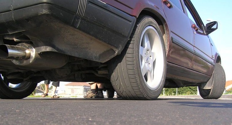

Сообщение Hamlet » Пн сен 02, 2013 7:03 pm
vnukoff писал(а):Хотим фото тачки с диццками :viking: )))) Хватит интригу держать :D
К сожалению фото на котором хоть как -то видны диски ......пока только такие
( размеры гаража не позволяют проводить фотосессию)
Сообщение vnukoff » Пн сен 02, 2013 7:26 pm
Хороша ;) С такой полосой между фонарями можно сделать повороты красными (Oracal'ом) :D будет как американец.
Сообщение nikolajs » Сб сен 07, 2013 8:15 pm
Да, 7-ка должна быть с задним кожухом бампера, а то все кишки видно... Только теперь выхлоп в оригинале новый и все будет как положено.
