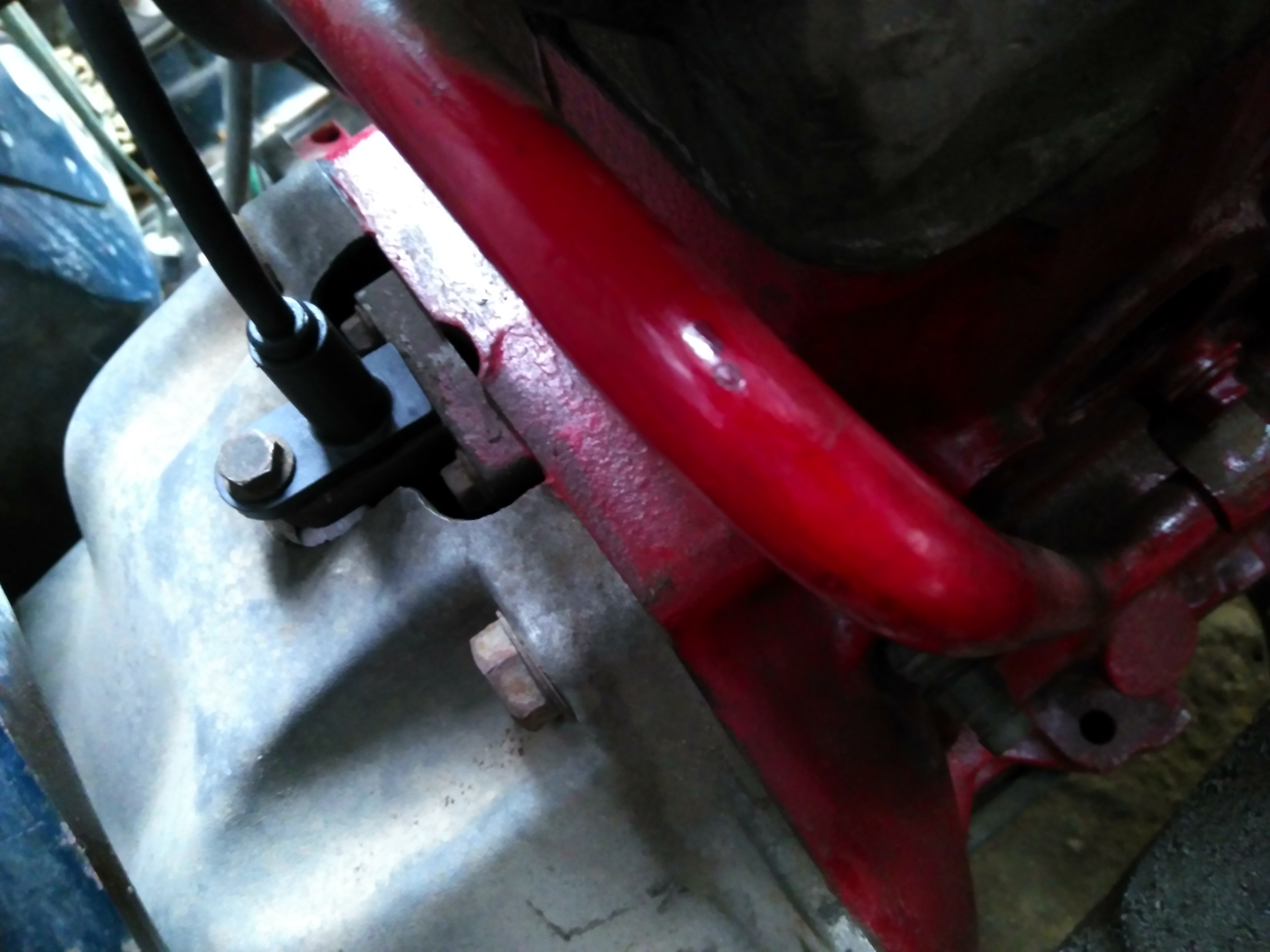

Давно мав велике бажання привести "редблок" до стану RED. Нарешті зібрався духом.

Красота.

xoxlov писал(а):Красота.
Ще одним шаром пройдусь, підчухаю навісне, заміню глушник й буде симпатичненько :)

Сообщение Dr.V » Сб июн 27, 2020 6:44 pm
І сама кропітка робота, це гарненько все відчухати :moil: . Потихеньку ставлю деталюхи на свої місця...

Сообщение dat32 » Вс июн 28, 2020 8:54 pm
может кронштейн генератора подчухать?

Сообщение Dr.V » Пн июн 29, 2020 10:18 am
dat32 писал(а):может кронштейн генератора подчухать?
Він кращим вже не буде, нажаль. Що зміг те змив.
