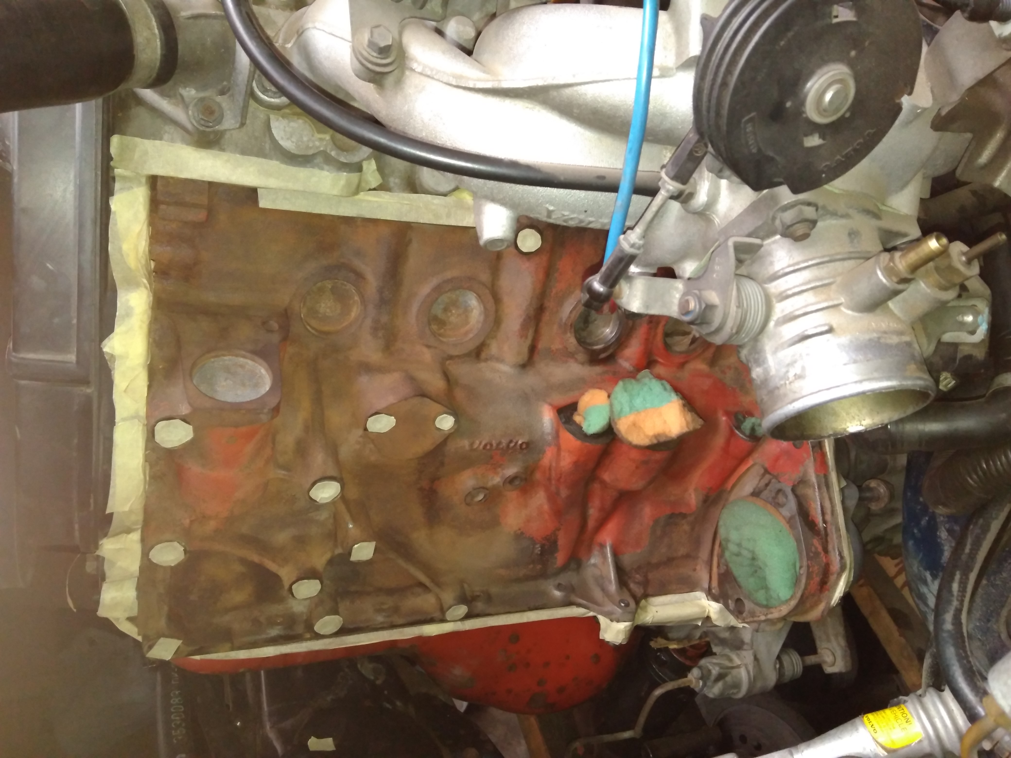

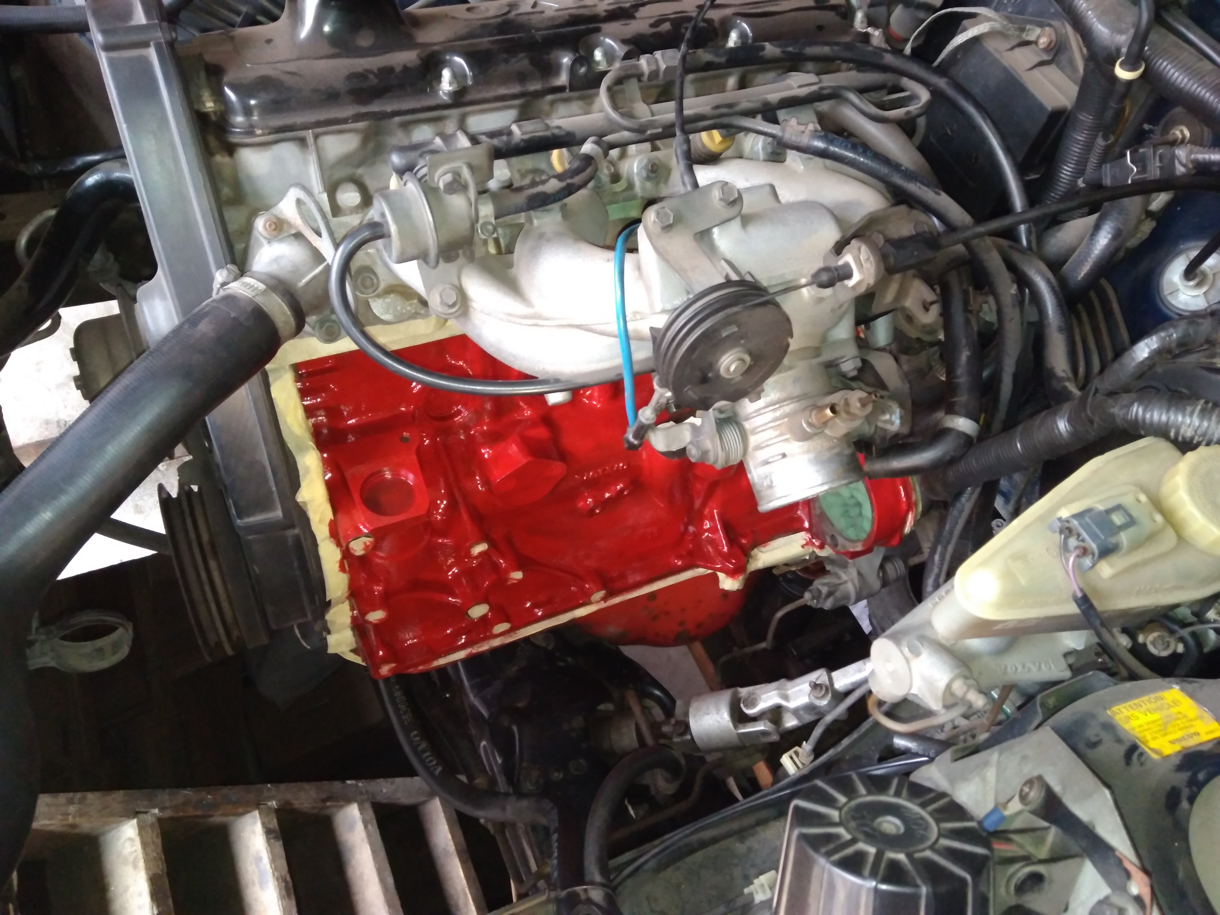

Сообщение Dr.V » Сб июн 13, 2020 5:48 pm
Давно мав велике бажання привести "редблок" до стану RED. Нарешті зібрався духом.

Сообщение xoxlov » Вс июн 14, 2020 5:25 pm
Красота.

Сообщение Dr.V » Вс июн 14, 2020 7:08 pm
xoxlov писал(а):Красота.
Ще одним шаром пройдусь, підчухаю навісне, заміню глушник й буде симпатичненько :)

Сообщение Dr.V » Сб июн 27, 2020 6:44 pm
І сама кропітка робота, це гарненько все відчухати :moil: . Потихеньку ставлю деталюхи на свої місця...

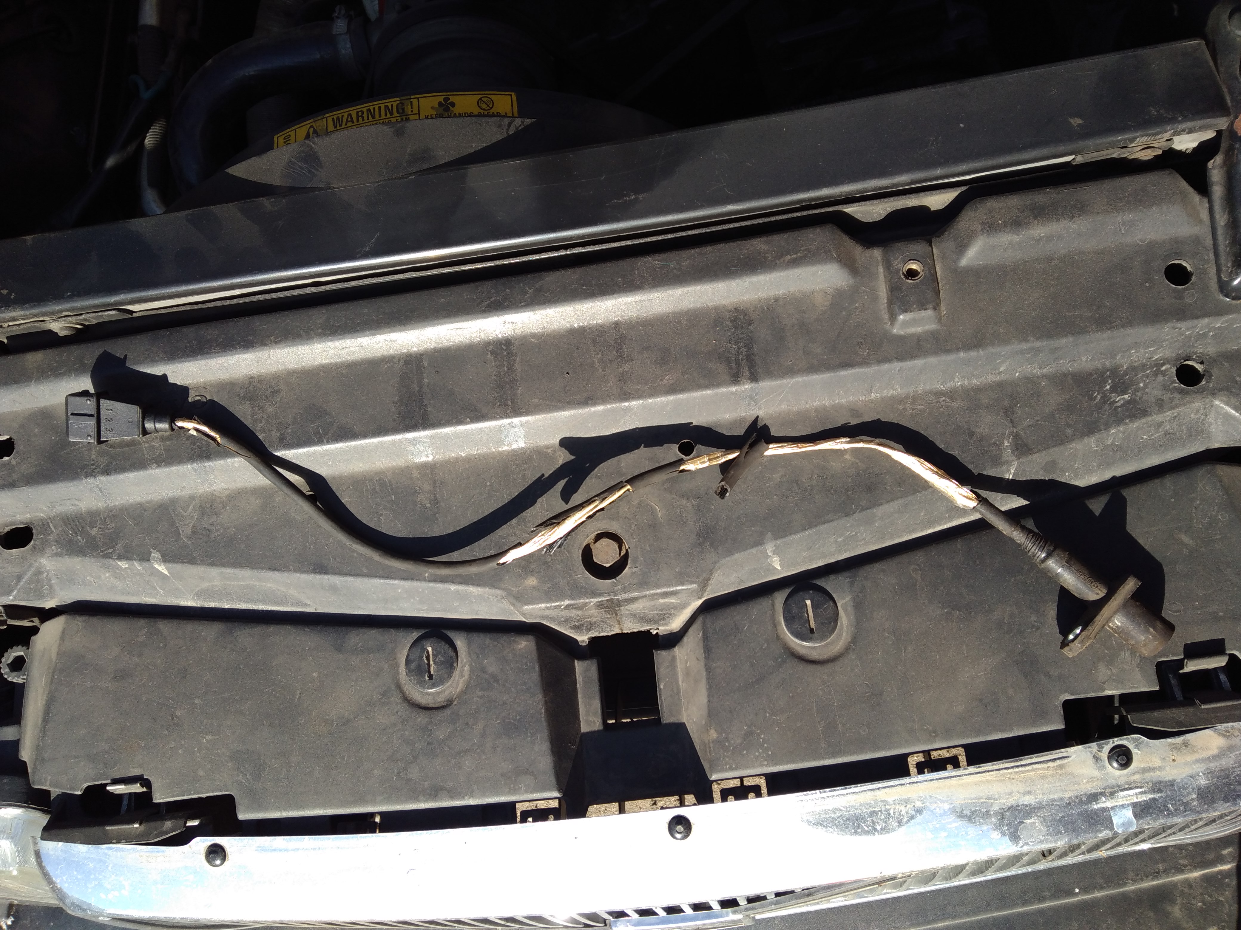

Сообщение Dr.V » Сб ноя 07, 2020 10:53 pm
Без особливих причин заглох... Як виявилось, з віком розсипалась ізоляція проводу давача колінвала. Наразі шукаю давач з цілим проводом...

Сообщение dat32 » Вс ноя 08, 2020 10:41 am
Тоже была такая ситуация,когда электрик поменял все что нужно и наконец долез до датчика колена и я поменял его на новый,и у друга моего тоже так же рассыпался,взяли на время матнули изолентой и тачка завелась с полтыка,глянул в инете на экзисте был самый дешевий вариант чет за 300 грн,поехали к ним на подол и сразу поставил ездит до сих пор.Там если не ошибаюсь их было пару видов этих датчиков и при заказе я им уточнял что у нас на 3 контакта

Сообщение xoxlov » Вс ноя 08, 2020 10:50 am
Это ты почти три месяца ездил после поездки?
Я бы проводку восстановил, смысл покупать новый датчик если он рабочий.

Сообщение Dr.V » Вс ноя 08, 2020 2:41 pm
xoxlov писал(а):Это ты почти три месяца ездил после поездки?
Та ні, тільки 1 місяць :)... Все ніяк руки не доходили до цього.
Давач цілий, але коли тільки зачіпив його, то ізоляція посипалась аж до самого вводу у давач.
Тому , коли заізолював всі провода, то двигун не завівся... Прийшлось, як тимчасове рішення, зрізати верхню частину давача розводити провода й якось підпаюватись до них. Завів й потихеньку пошкріб на стоянку.

Сообщение Dr.V » Вс ноя 08, 2020 2:56 pm
dat32 писал(а):Тоже была такая ситуация,когда электрик поменял все что нужно и наконец долез до датчика колена и я поменял его на новый,и у друга моего тоже так же рассыпался,взяли на время матнули изолентой и тачка завелась с полтыка,глянул в инете на экзисте был самый дешевий вариант чет за 300 грн,поехали к ним на подол и сразу поставил ездит до сих пор.Там если не ошибаюсь их было пару видов этих датчиков и при заказе я им уточнял что у нас на 3 контакта
Щось пошукаю з аналогів , є код рідного давача.

Сообщение dat32 » Вс ноя 08, 2020 9:19 pm
Смотрю на автопро есть аналог Фацет за 630 грн в Харькове в СКАНе

Сообщение Dr.V » Сб ноя 28, 2020 10:27 pm
Давач замінив....
