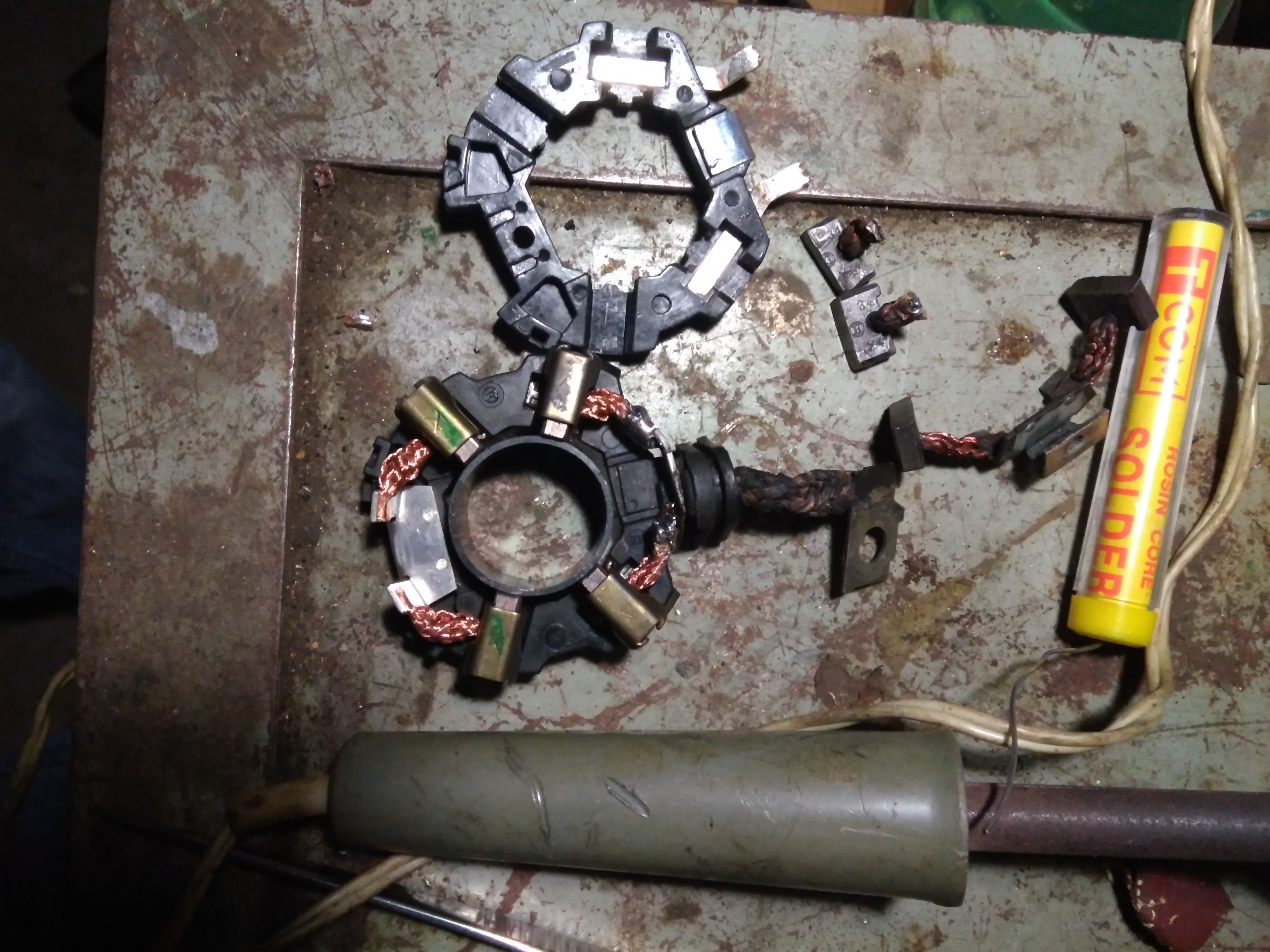

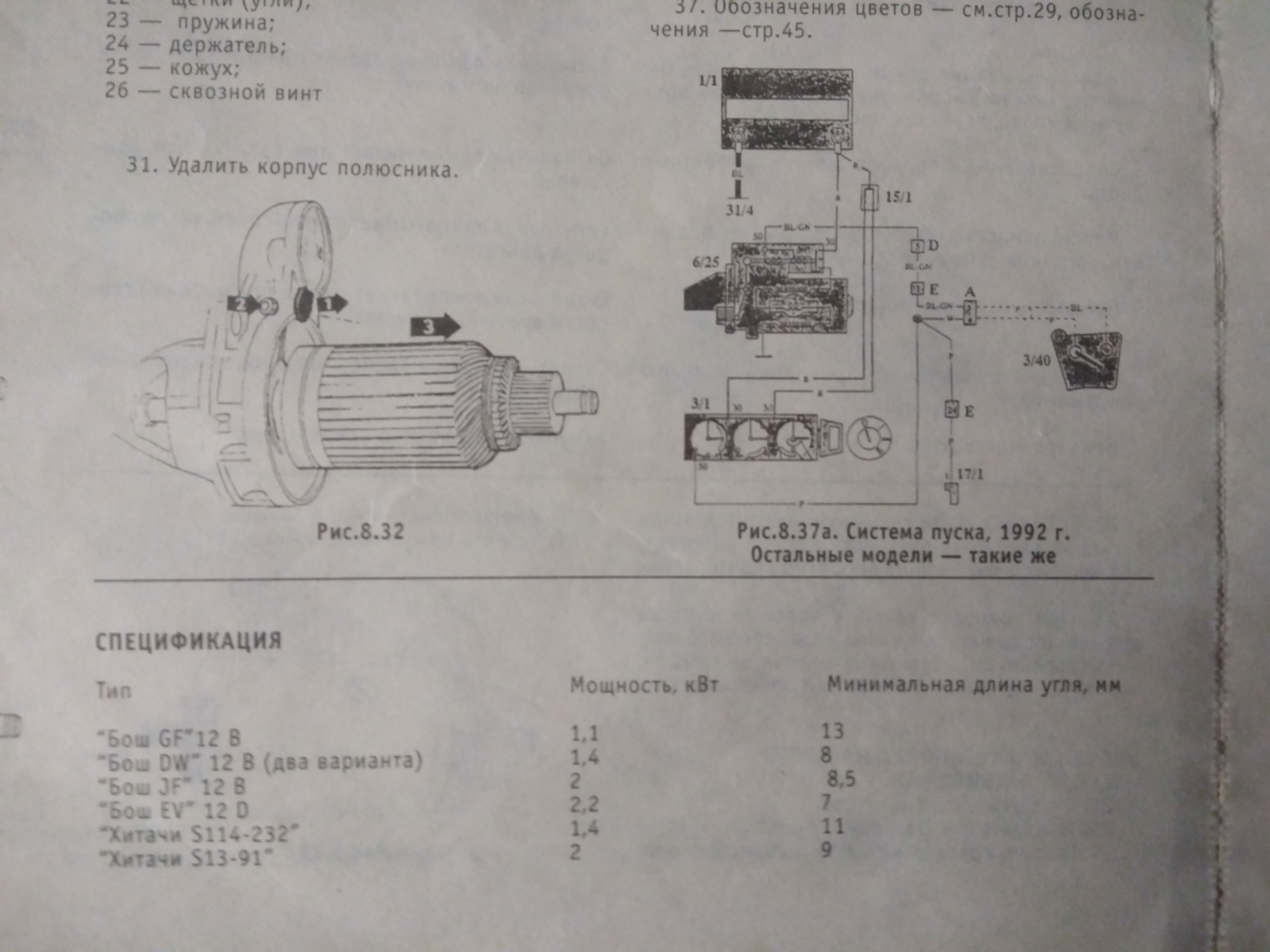

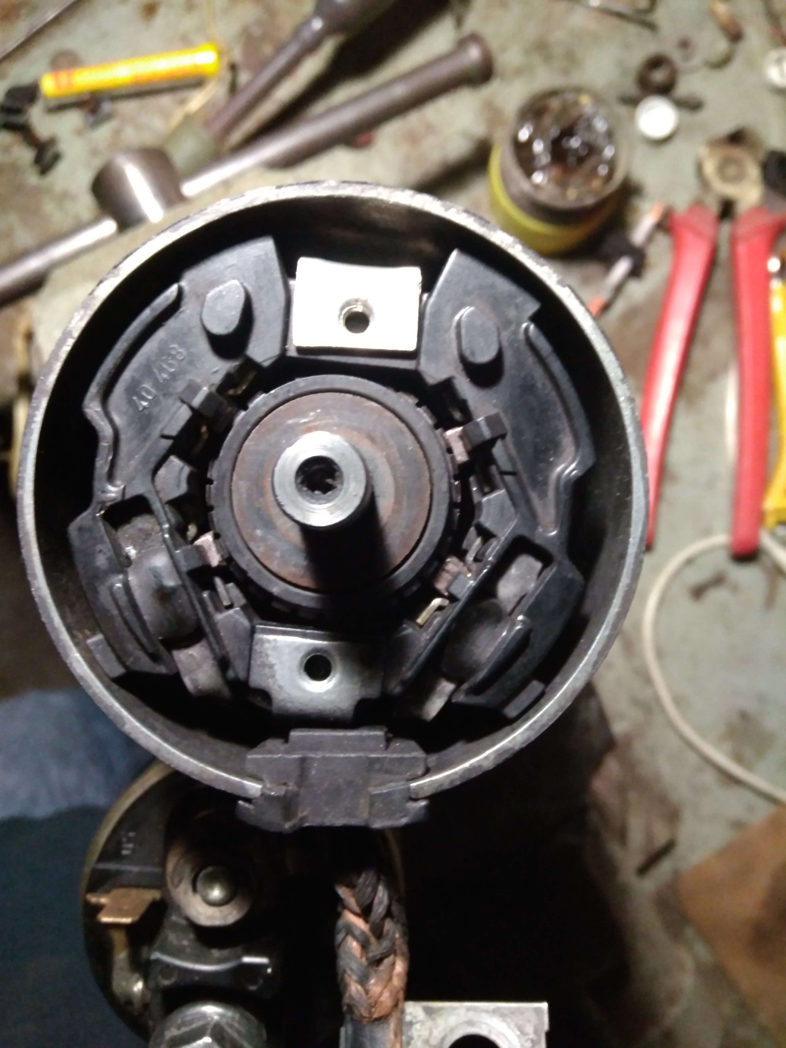

Сообщение Dr.V » Сб июл 25, 2020 2:52 pm

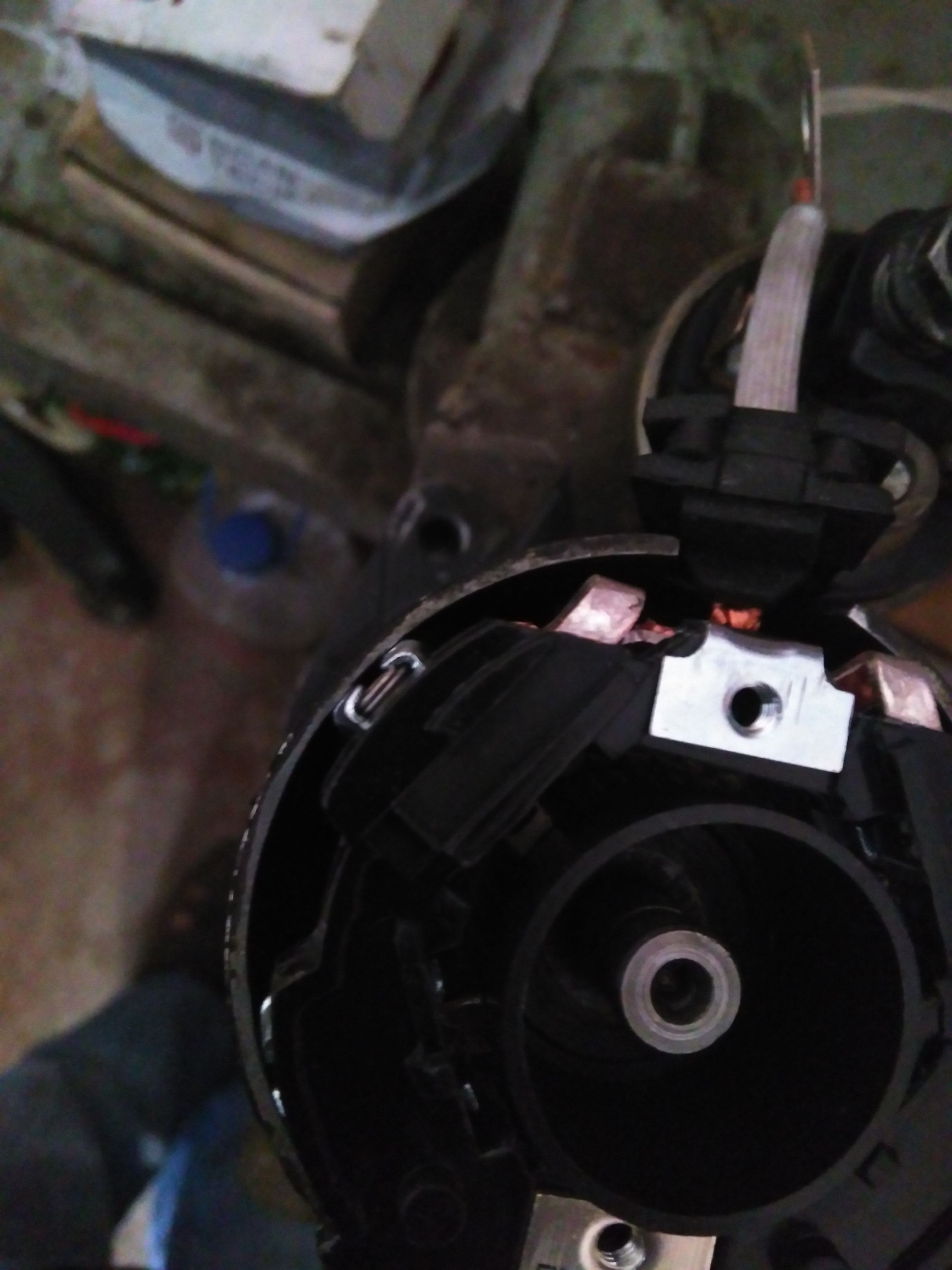

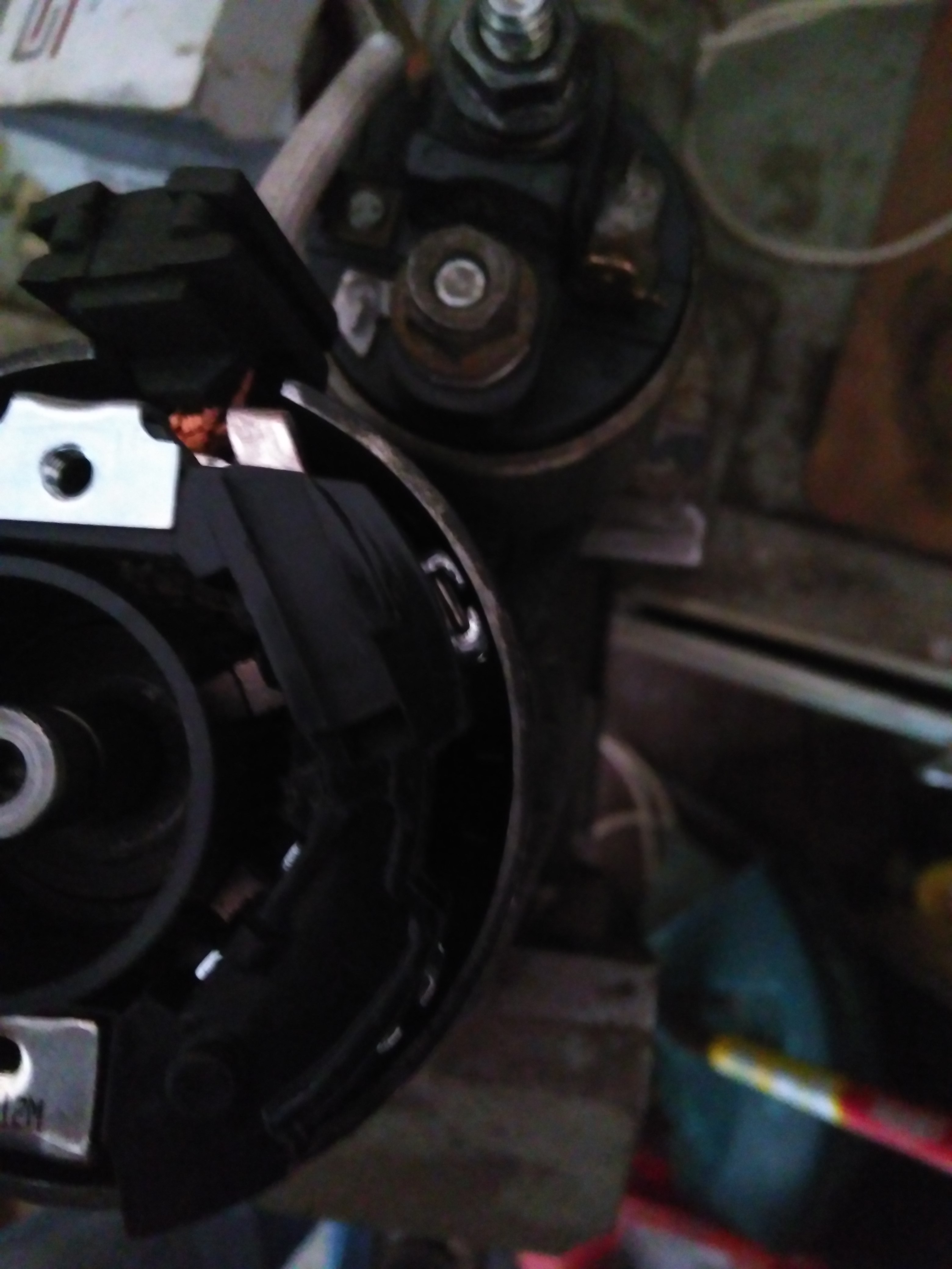

Довший час стартер натякав, що не все з ним добре, спочатку просто не запускавшись з першого разу. При цьому втягуюче реле якось там включалось, але стартер не пускався. Думав спочатку, що проблема з масою, потім , що втягуюче несправне. Перевіривши все переконався, що справа не в цьому. Але згодом і втягуюче реле відмовилось працювати й заводити прийшлось з "толкача".
Подумував віддати стартер у ремонт, але потім вирішив розібратись сам.
Одним словом, котушка втягучого реле з"єднана з масою через послідовне включення з якорем стартера і коли щітки зношуються то котушка втягуючого реле не має зв"язку з масою. Видно коли був контакт поганий втягуюче реле спрацьовувало, але не повністю втягувало своє осердя через великий спад напруги через щітки тому і не замикало свої силові контакти.
З самими щітками прийшлось повозитись, оскільки "ноу-нейм" траверса щіток маючи таку саму конструкцію, як і БОШ, по факту мала фактично нульовий повітряний зазор між металевим корпусом та щітками "+". Можливо не правий, але вирішив не ставити новий щіточний вузол бо боявся, що якщо не зразу то після появи графітового пилу "+" закоротить на корпус. Тому, як тимчасовий вихід, вколхозив нові щітки в стару траверсу. Щітки "-" просто переставились, а "+" прийшлось перепаяти. Перевірив без встановлення на двигун, а потім на двигуні. Поки все ок.
Стартер 0 001 108 088 Bosch . Хтось знає перевірений код по Bosch вузла щіток саме для цього стартера?

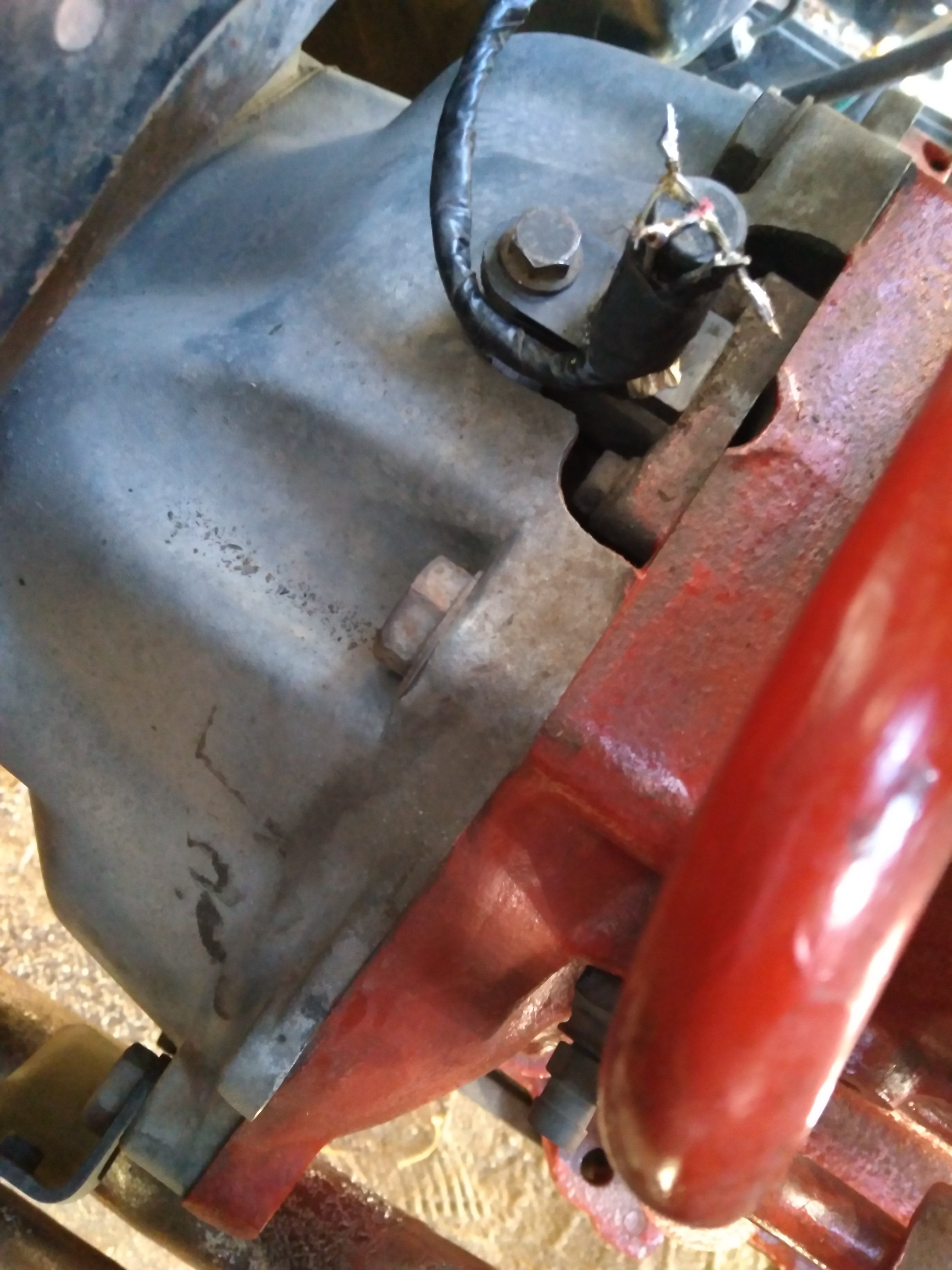

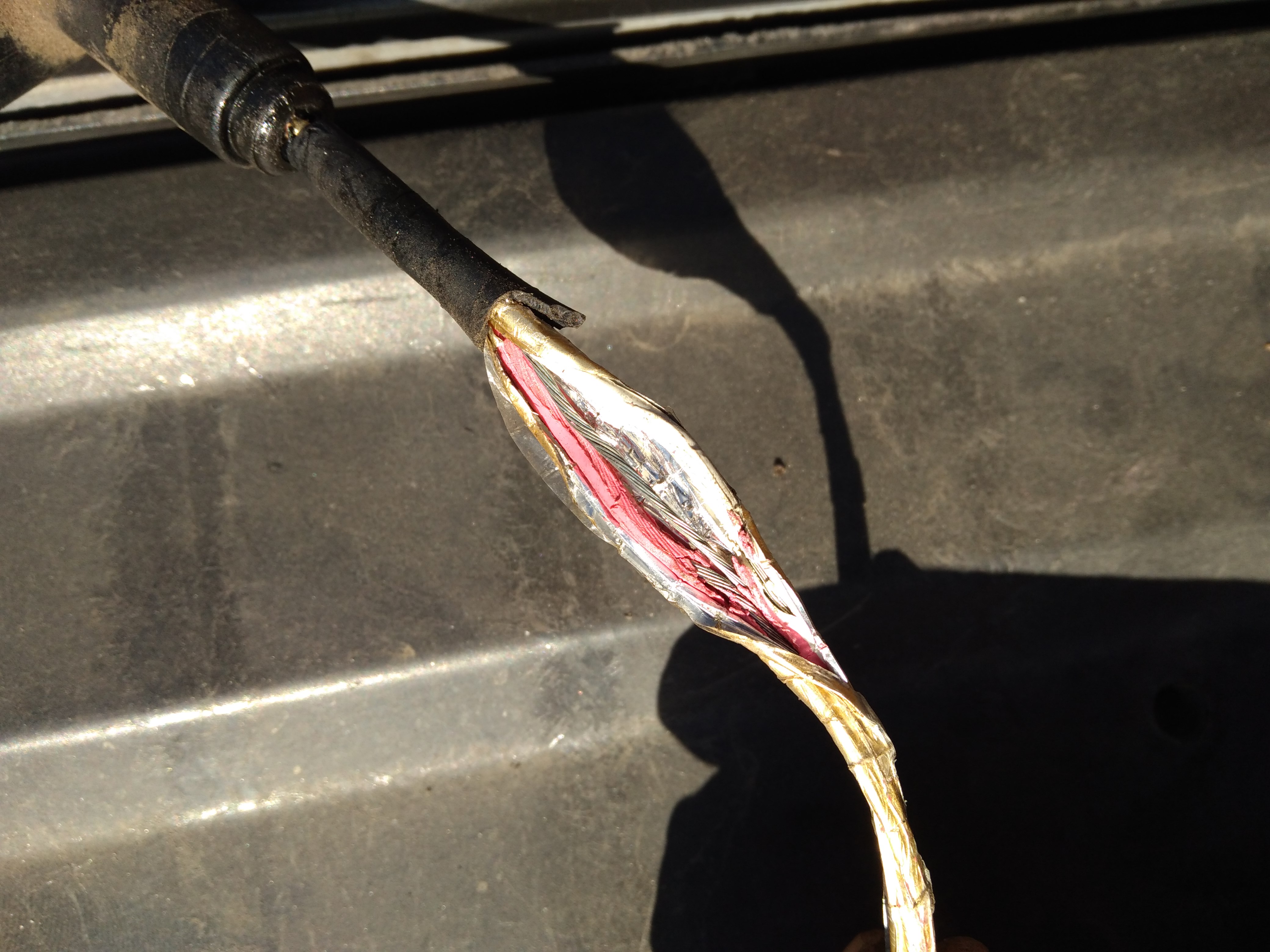

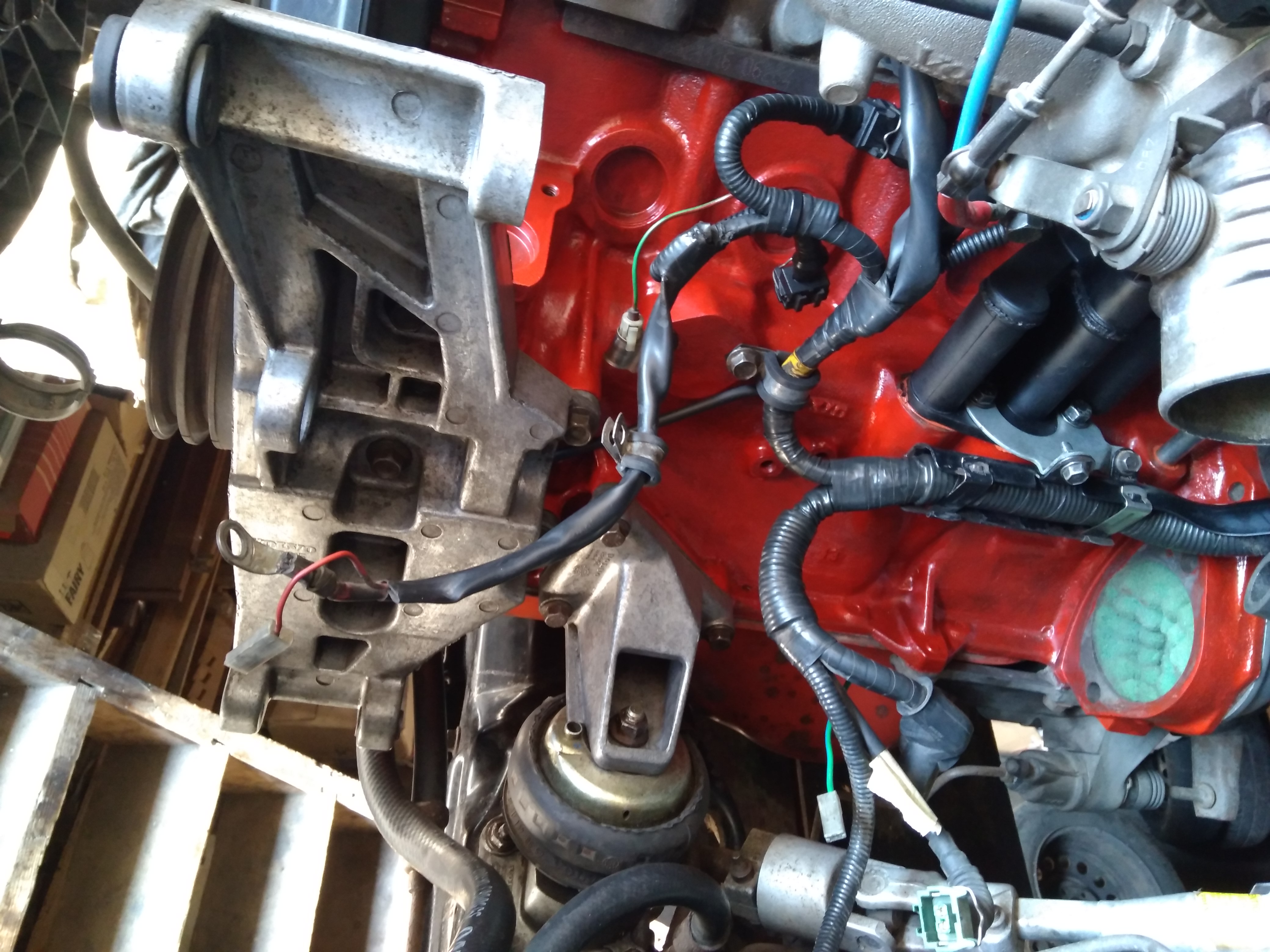

Сообщение Dr.V » Сб ноя 07, 2020 10:53 pm
Без особливих причин заглох... Як виявилось, з віком розсипалась ізоляція проводу давача колінвала. Наразі шукаю давач з цілим проводом...

Re: 940-й чемоданчик
Сообщение dat32 » Вс ноя 08, 2020 10:41 am
Тоже была такая ситуация,когда электрик поменял все что нужно и наконец долез до датчика колена и я поменял его на новый,и у друга моего тоже так же рассыпался,взяли на время матнули изолентой и тачка завелась с полтыка,глянул в инете на экзисте был самый дешевий вариант чет за 300 грн,поехали к ним на подол и сразу поставил ездит до сих пор.Там если не ошибаюсь их было пару видов этих датчиков и при заказе я им уточнял что у нас на 3 контакта
Сообщение xoxlov » Вс ноя 08, 2020 10:50 am
Это ты почти три месяца ездил после поездки?
Я бы проводку восстановил, смысл покупать новый датчик если он рабочий.
Сообщение Dr.V » Вс ноя 08, 2020 2:41 pm
xoxlov писал(а):Это ты почти три месяца ездил после поездки?
Та ні, тільки 1 місяць :)... Все ніяк руки не доходили до цього.
Давач цілий, але коли тільки зачіпив його, то ізоляція посипалась аж до самого вводу у давач.
Тому , коли заізолював всі провода, то двигун не завівся... Прийшлось, як тимчасове рішення, зрізати верхню частину давача розводити провода й якось підпаюватись до них. Завів й потихеньку пошкріб на стоянку.
Сообщение Dr.V » Вс ноя 08, 2020 2:56 pm
dat32 писал(а):Тоже была такая ситуация,когда электрик поменял все что нужно и наконец долез до датчика колена и я поменял его на новый,и у друга моего тоже так же рассыпался,взяли на время матнули изолентой и тачка завелась с полтыка,глянул в инете на экзисте был самый дешевий вариант чет за 300 грн,поехали к ним на подол и сразу поставил ездит до сих пор.Там если не ошибаюсь их было пару видов этих датчиков и при заказе я им уточнял что у нас на 3 контакта
Щось пошукаю з аналогів , є код рідного давача.
Сообщение dat32 » Вс ноя 08, 2020 9:19 pm
Смотрю на автопро есть аналог Фацет за 630 грн в Харькове в СКАНе

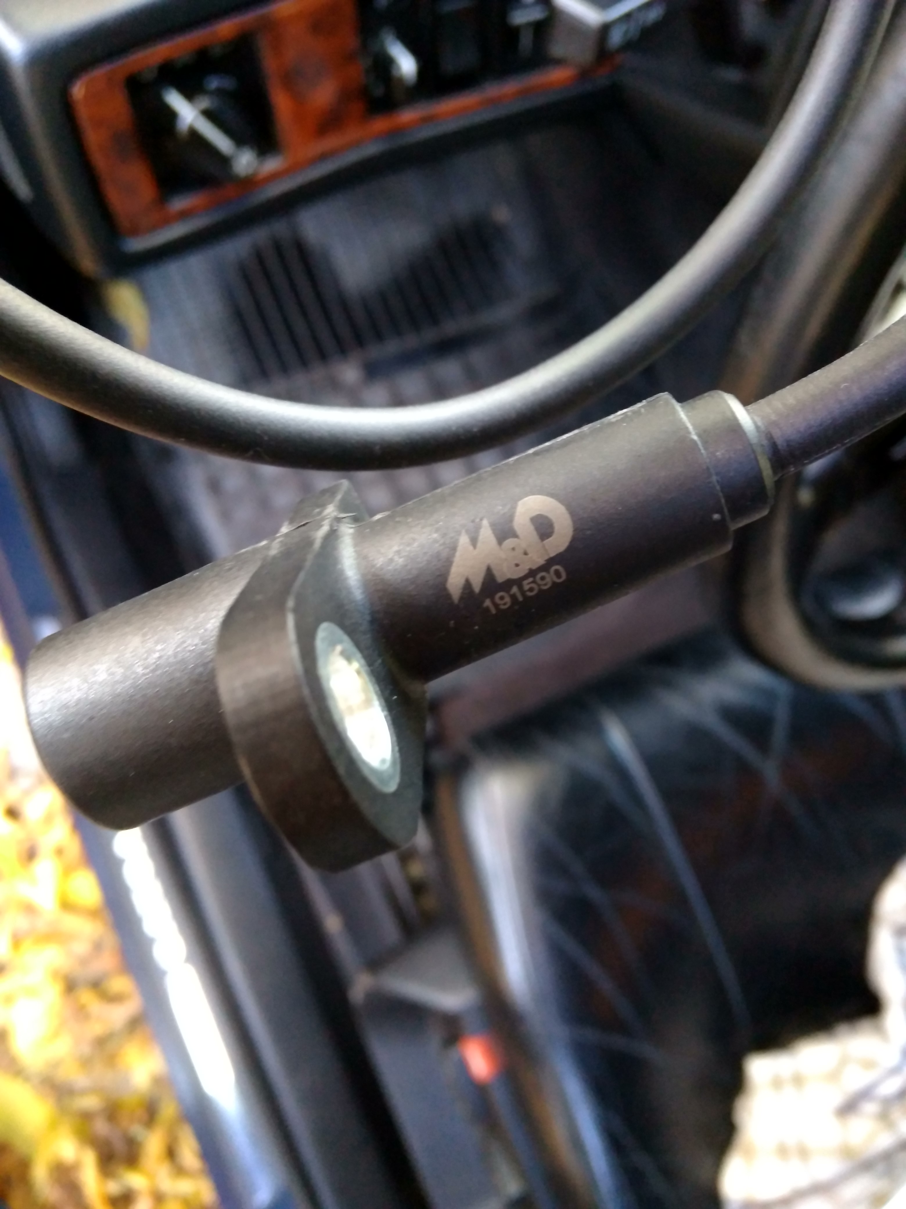

Сообщение Dr.V » Сб ноя 28, 2020 10:27 pm
Давач замінив....
