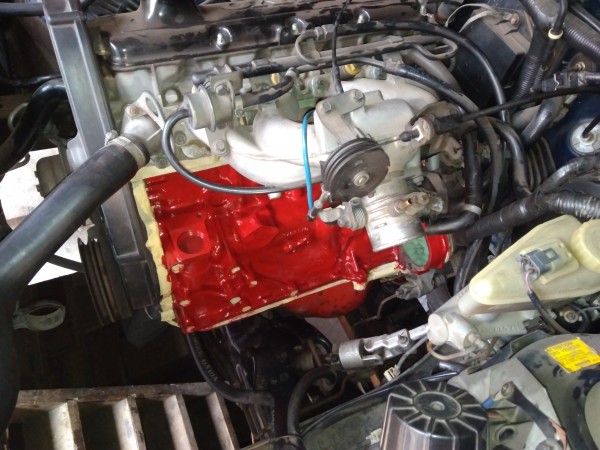

Повідомлення Dr.V » Суб червня 13, 2020 5:48 pm
Давно мав велике бажання привести "редблок" до стану RED. Нарешті зібрався духом.

Повідомлення xoxlov » Нед червня 14, 2020 5:25 pm
Красота.

Повідомлення Dr.V » Нед червня 14, 2020 7:08 pm
xoxlov написав:Красота.
Ще одним шаром пройдусь, підчухаю навісне, заміню глушник й буде симпатичненько :)

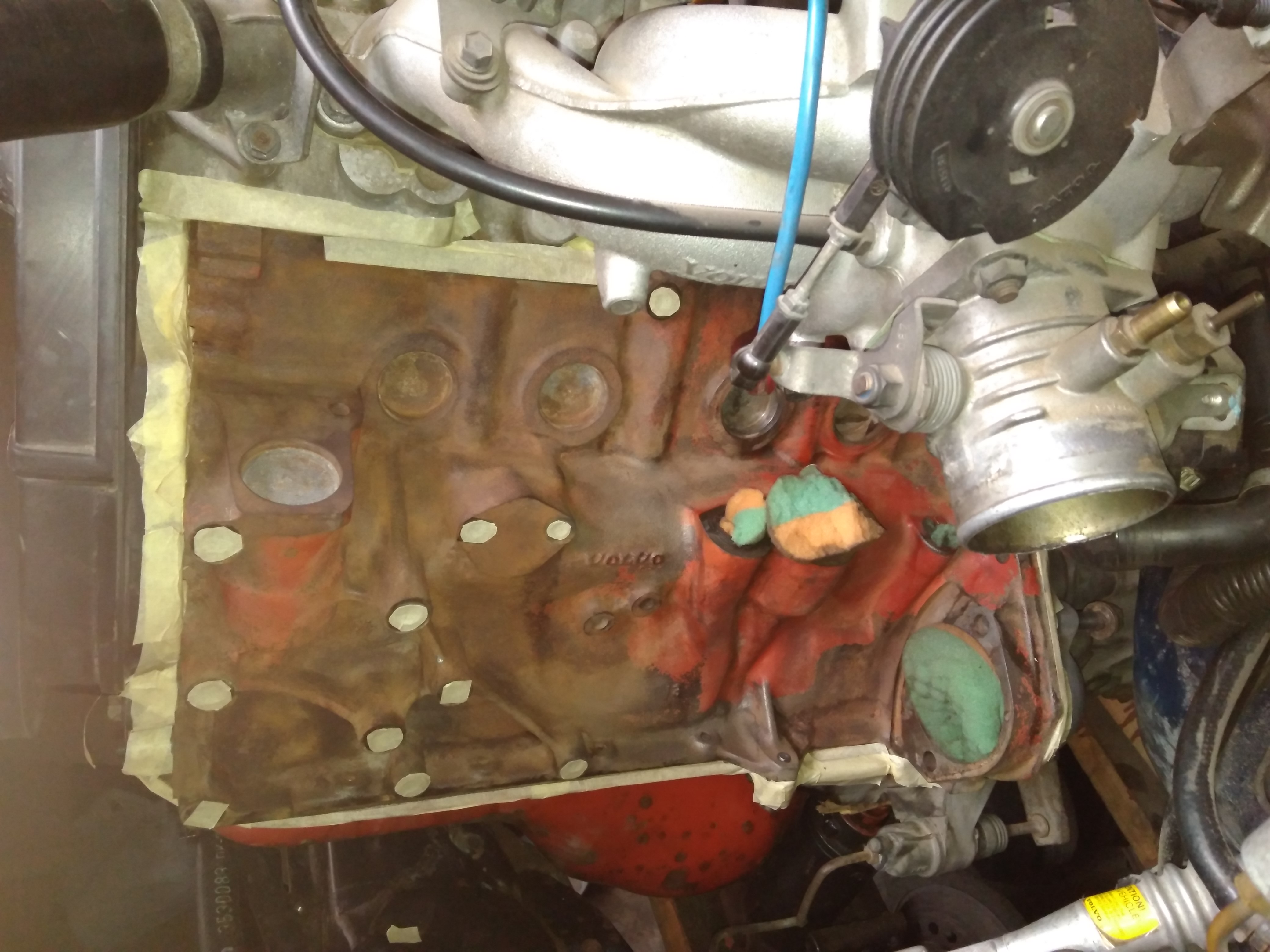

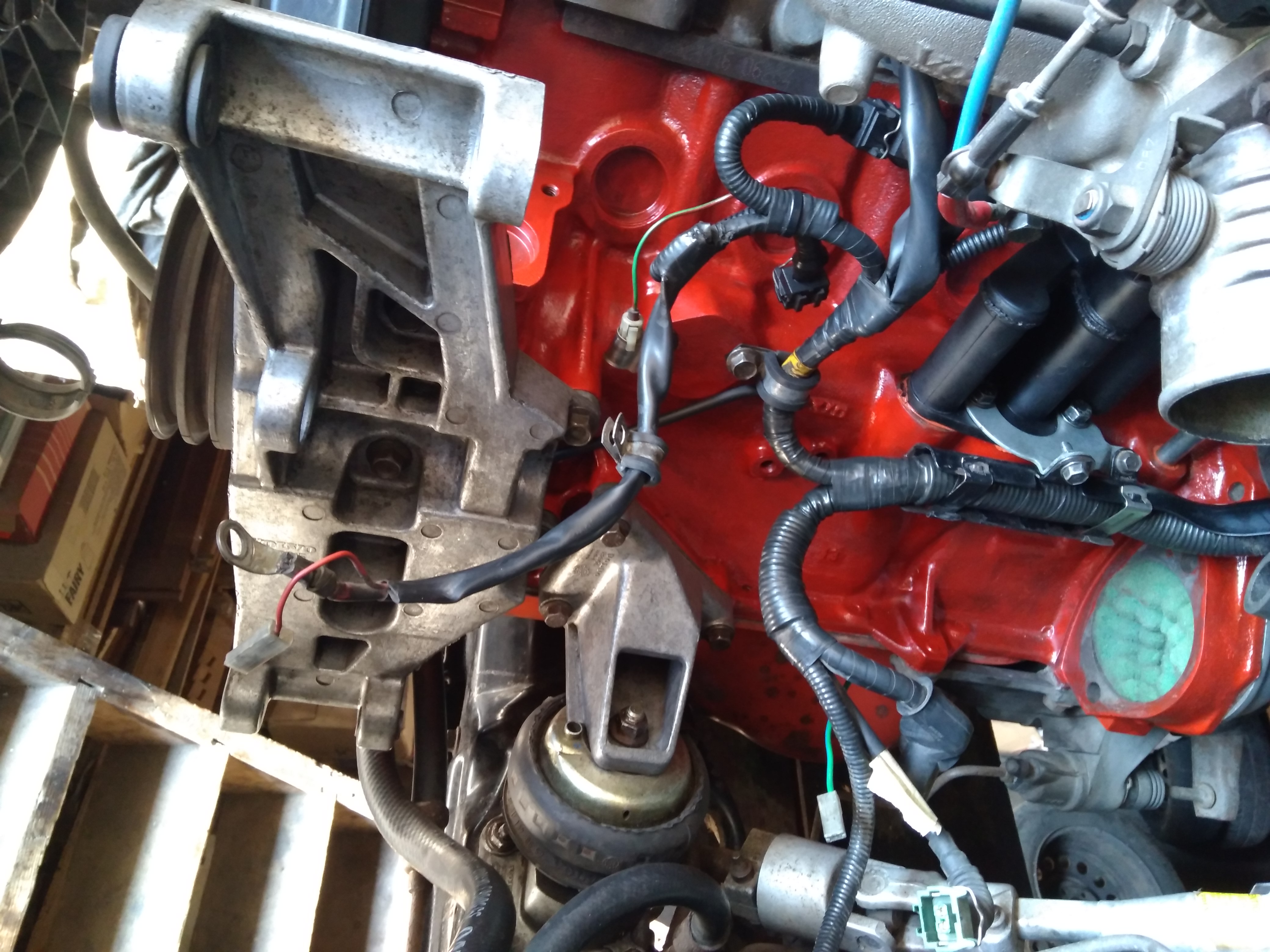

Re: 940-й чемоданчик
Повідомлення Dr.V » Суб червня 27, 2020 6:44 pm
І сама кропітка робота, це гарненько все відчухати :moil: . Потихеньку ставлю деталюхи на свої місця...
Повідомлення dat32 » Нед червня 28, 2020 8:54 pm
может кронштейн генератора подчухать?
Повідомлення Dr.V » Пон червня 29, 2020 10:18 am
dat32 написав:может кронштейн генератора подчухать?
Він кращим вже не буде, нажаль. Що зміг те змив.

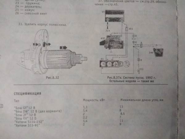

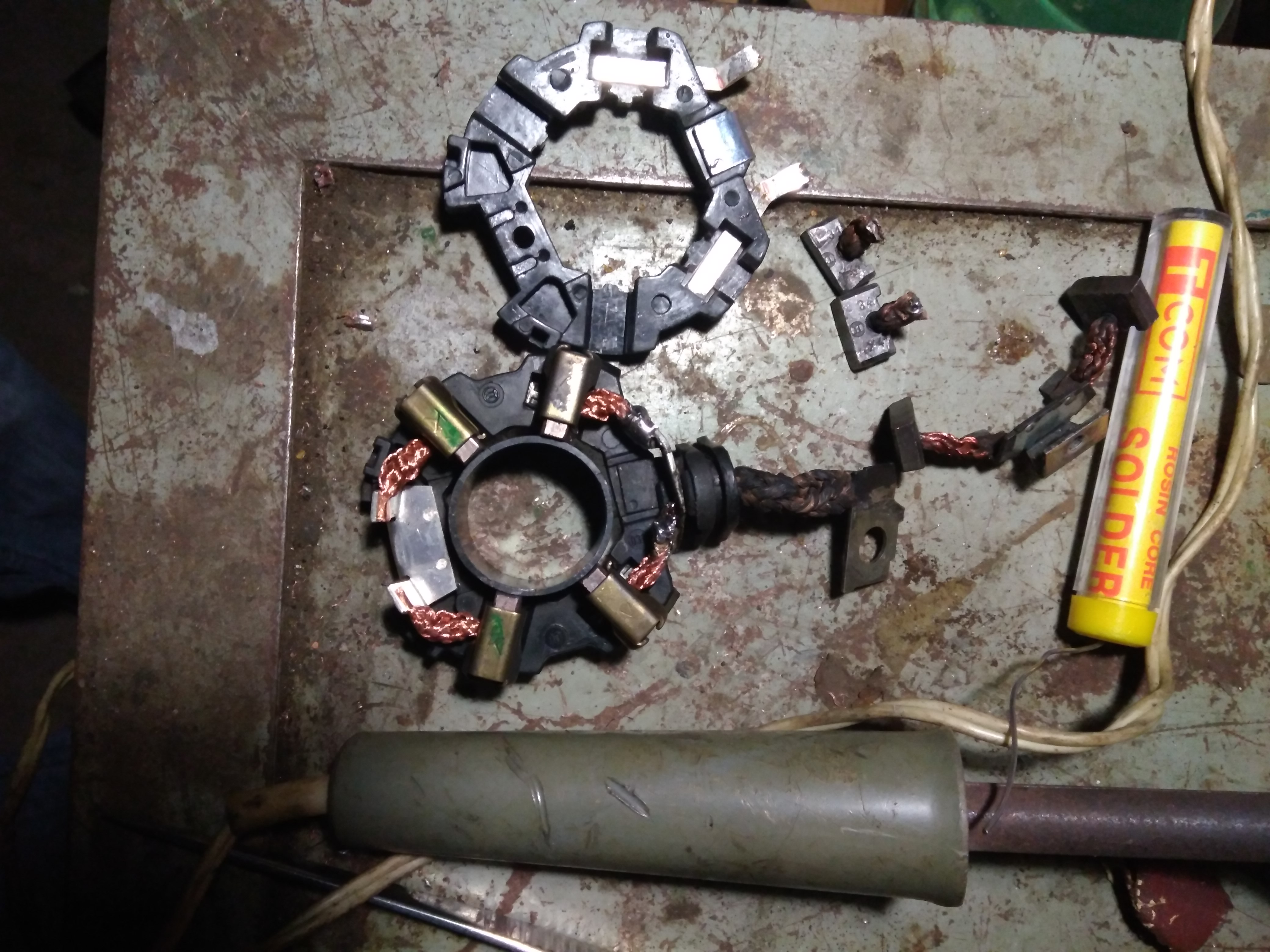

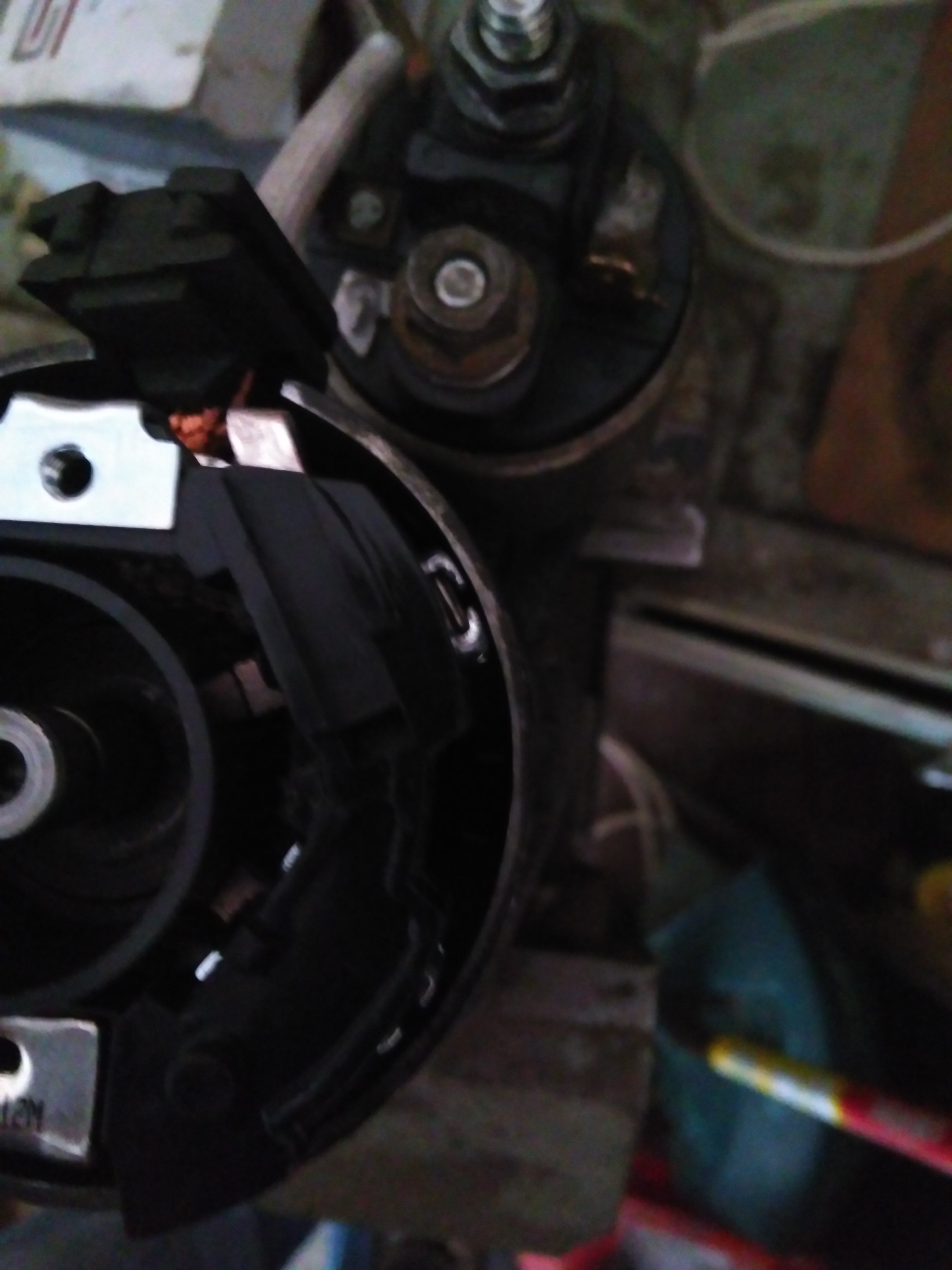

Повідомлення Dr.V » Суб липня 25, 2020 2:52 pm

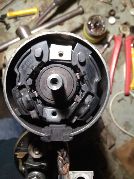

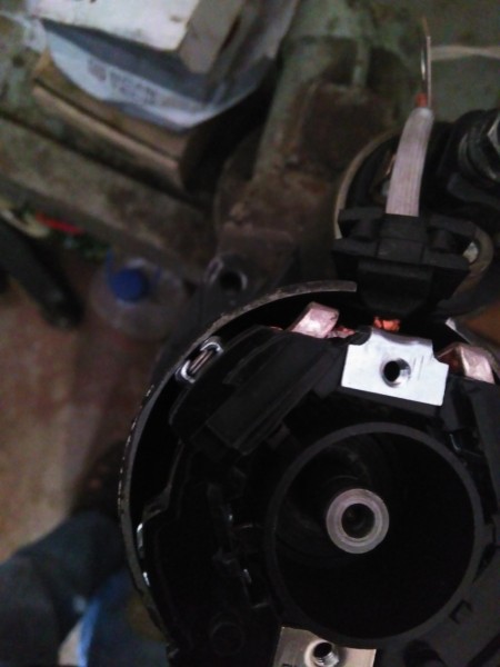

Довший час стартер натякав, що не все з ним добре, спочатку просто не запускавшись з першого разу. При цьому втягуюче реле якось там включалось, але стартер не пускався. Думав спочатку, що проблема з масою, потім , що втягуюче несправне. Перевіривши все переконався, що справа не в цьому. Але згодом і втягуюче реле відмовилось працювати й заводити прийшлось з "толкача".
Подумував віддати стартер у ремонт, але потім вирішив розібратись сам.
Одним словом, котушка втягучого реле з"єднана з масою через послідовне включення з якорем стартера і коли щітки зношуються то котушка втягуючого реле не має зв"язку з масою. Видно коли був контакт поганий втягуюче реле спрацьовувало, але не повністю втягувало своє осердя через великий спад напруги через щітки тому і не замикало свої силові контакти.
З самими щітками прийшлось повозитись, оскільки "ноу-нейм" траверса щіток маючи таку саму конструкцію, як і БОШ, по факту мала фактично нульовий повітряний зазор між металевим корпусом та щітками "+". Можливо не правий, але вирішив не ставити новий щіточний вузол бо боявся, що якщо не зразу то після появи графітового пилу "+" закоротить на корпус. Тому, як тимчасовий вихід, вколхозив нові щітки в стару траверсу. Щітки "-" просто переставились, а "+" прийшлось перепаяти. Перевірив без встановлення на двигун, а потім на двигуні. Поки все ок.
Стартер 0 001 108 088 Bosch . Хтось знає перевірений код по Bosch вузла щіток саме для цього стартера?

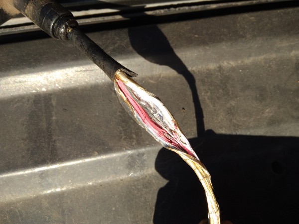

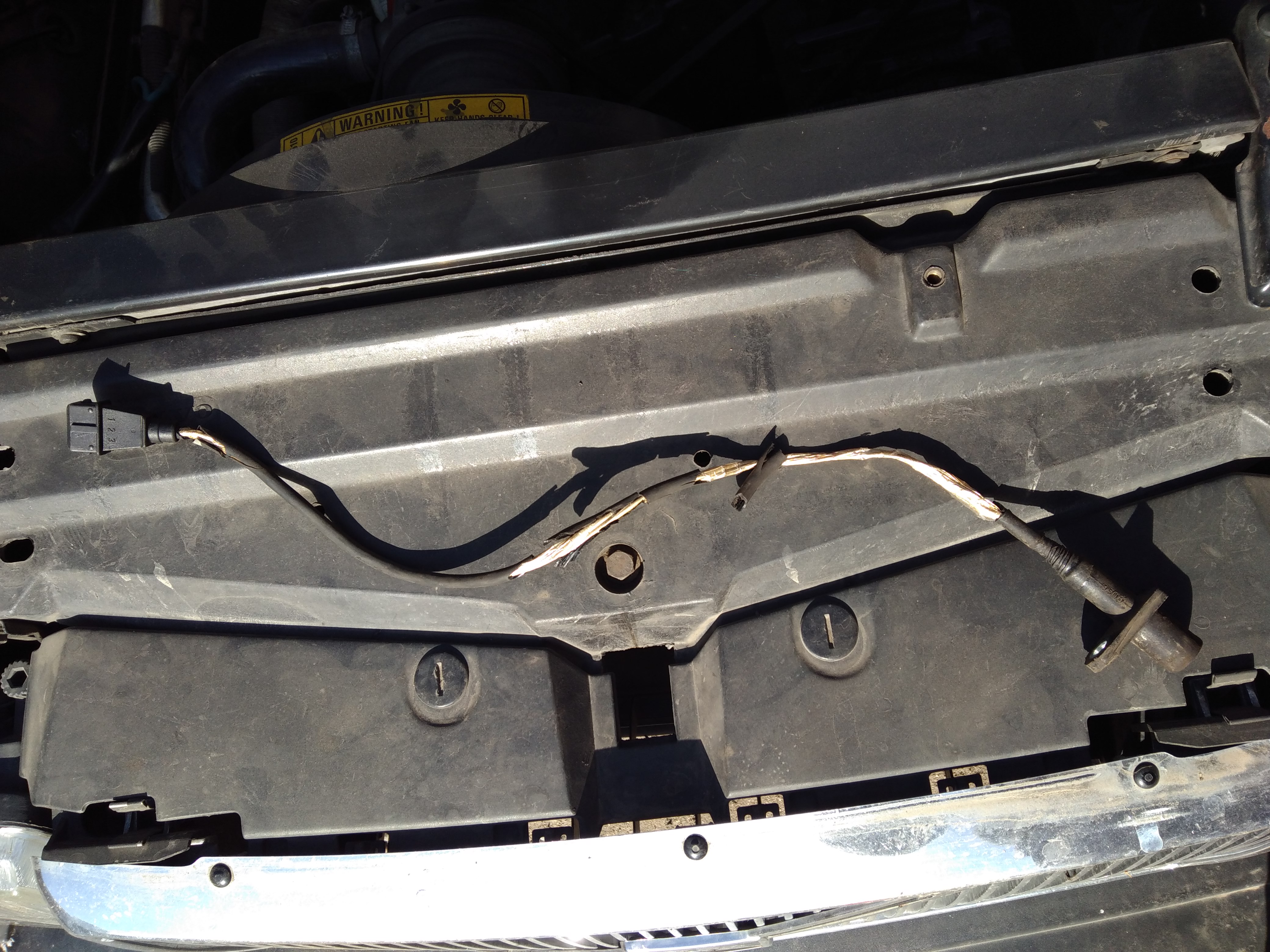

Повідомлення Dr.V » Суб листопада 07, 2020 10:53 pm

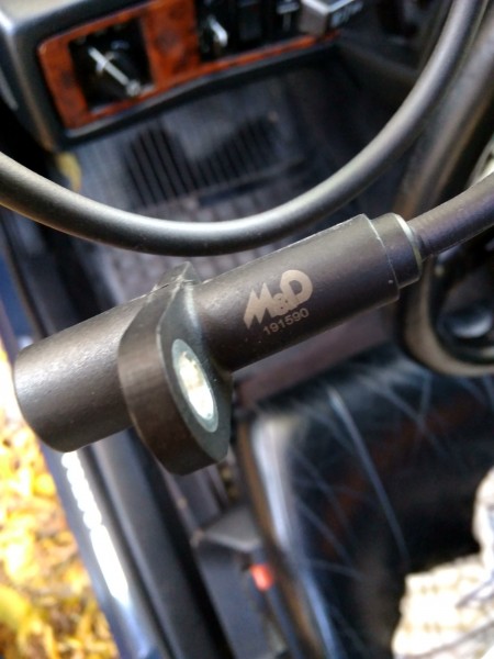

Без особливих причин заглох... Як виявилось, з віком розсипалась ізоляція проводу давача колінвала. Наразі шукаю давач з цілим проводом...
Повідомлення dat32 » Нед листопада 08, 2020 10:41 am
Тоже была такая ситуация,когда электрик поменял все что нужно и наконец долез до датчика колена и я поменял его на новый,и у друга моего тоже так же рассыпался,взяли на время матнули изолентой и тачка завелась с полтыка,глянул в инете на экзисте был самый дешевий вариант чет за 300 грн,поехали к ним на подол и сразу поставил ездит до сих пор.Там если не ошибаюсь их было пару видов этих датчиков и при заказе я им уточнял что у нас на 3 контакта
Повідомлення xoxlov » Нед листопада 08, 2020 10:50 am
Это ты почти три месяца ездил после поездки?
Я бы проводку восстановил, смысл покупать новый датчик если он рабочий.

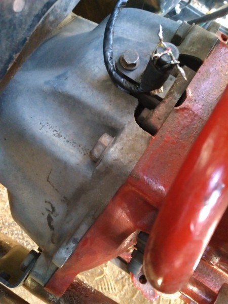

Повідомлення Dr.V » Нед листопада 08, 2020 2:41 pm
xoxlov написав:Это ты почти три месяца ездил после поездки?
Та ні, тільки 1 місяць :)... Все ніяк руки не доходили до цього.
Давач цілий, але коли тільки зачіпив його, то ізоляція посипалась аж до самого вводу у давач.
Тому , коли заізолював всі провода, то двигун не завівся... Прийшлось, як тимчасове рішення, зрізати верхню частину давача розводити провода й якось підпаюватись до них. Завів й потихеньку пошкріб на стоянку.

Повідомлення Dr.V » Нед листопада 08, 2020 2:56 pm
dat32 написав:Тоже была такая ситуация,когда электрик поменял все что нужно и наконец долез до датчика колена и я поменял его на новый,и у друга моего тоже так же рассыпался,взяли на время матнули изолентой и тачка завелась с полтыка,глянул в инете на экзисте был самый дешевий вариант чет за 300 грн,поехали к ним на подол и сразу поставил ездит до сих пор.Там если не ошибаюсь их было пару видов этих датчиков и при заказе я им уточнял что у нас на 3 контакта
Щось пошукаю з аналогів , є код рідного давача.

Повідомлення dat32 » Нед листопада 08, 2020 9:19 pm
Смотрю на автопро есть аналог Фацет за 630 грн в Харькове в СКАНе

Повідомлення Dr.V » Суб листопада 28, 2020 10:27 pm
Давач замінив....
