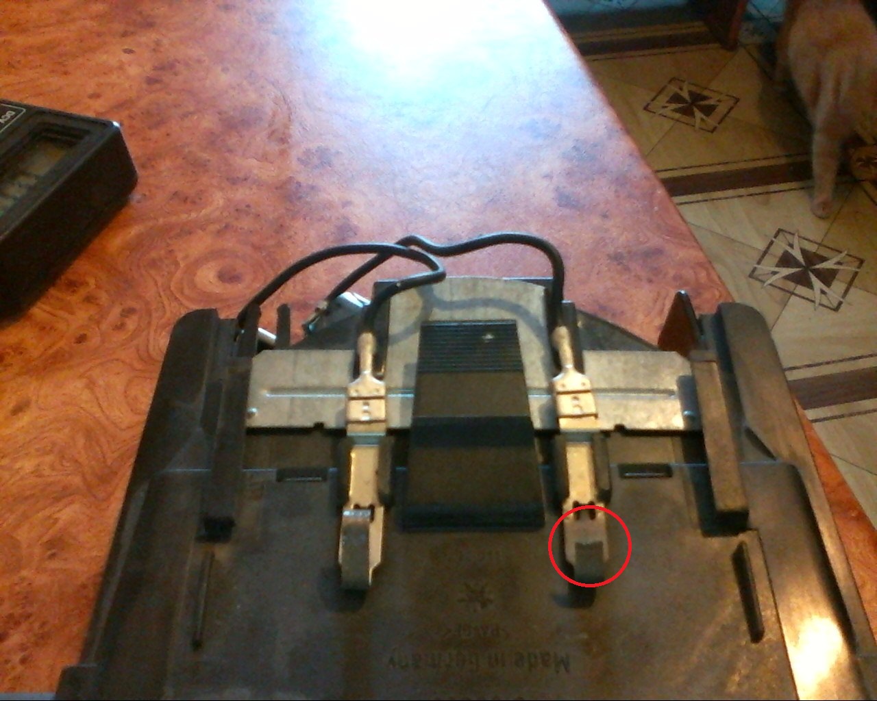

Также не работал дополнительный стоп-сигнал на заднем стекле, лампочка целая, на клемах плюс присутствует, чудеса, дома уже внимательно рассмотрел, на одном из 2 контактов отломан кусочек который и не касается клемы, фото...

Антенна восстановлена, теперь вся реклама наша)))Стоп под стеклом заработал.

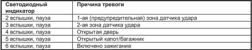

Первый раз вытрахала сейчас мозг сигналка, закрываю а она орет типа дверь какая то не закрыта, проверил все двери по очереди открывал, сигналка срабатывает, на капот также орет, вот только на багажник молчит, ладно это мелочи.

С сигнализацией разобрался, надо будет внимательно осмотреть капот и багажник, так как при включении сигналка 5 раз крякает и судя по инструкции к ней следует что...

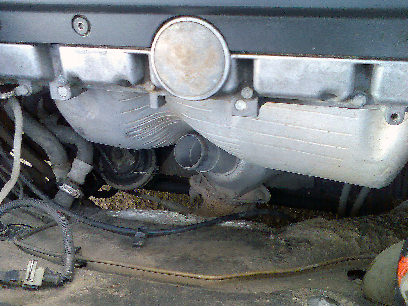

Отсутствие патрубка горячего воздуха так же не обнаружил при первом знакомстве, видать впал в какой то транс, хз как это объяснить, сейчас уже спокойно просматриваю и удивляюсь.

Сергей760 писал(а):Отсутствие патрубка горячего воздуха так же не обнаружил при первом знакомстве
Да он не особо то и нужен. Главное, чтобы термостат воздушного фильтра работал...

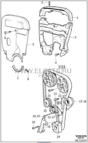

Затарахтели клапана как на дизеле.
При этом приехал все ок, постояли окола часа, завел, а мотор подменили на дизель 2,5л плохо отрегулированый (расход топлива замерить не успели), хотя от машины не отходили, шайтан прямо какой-то.

мож гидрокомпенсаторы. канал забился какойто

Проф, а что из этого нужно менять ?
Помимо ремня, натяжителя ещё ролик натижителя и обводной ролик(13) ?

У Сережы на натяжителе не было пластмасого ограничителя натяжитель гидравлический он подустал так как машина стояла на спуске натяжитель не смог удержать ремень натянутым она покатилась и перескочил ремень небыло детали под номером 10

професор писал(а):У Сережы на натяжителе не было пластмасого ограничителя натяжитель гидравлический он подустал так как машина стояла на спуске натяжитель не смог удержать ремень натянутым она покатилась и перескочил ремень небыло детали под номером 10
А что делает это ограничитель? Я так понял, что натяжение ремня он никак не ограничивает, а нужен для того, чтобы при обломе штока натяжителя не порвало ремень... Или нет?

он какраз ограничивает ход ролика натяжителя если сам гидронатяжитель не рабочий и натяжка ремня остается в норме зачастую ремень тяжело надеть новый пока его не снимешь потом когда натяжитель срабатывает его надо ставить на место у меня в практике было что мастера не знали как зафиксировать натяжитель и просто срезали шток чтоб одеть ремень

Только добрался до форума, с машиной все ок, спасибо Руслану (профессор), делов на пол часа, а страхов было на капиталку)))
