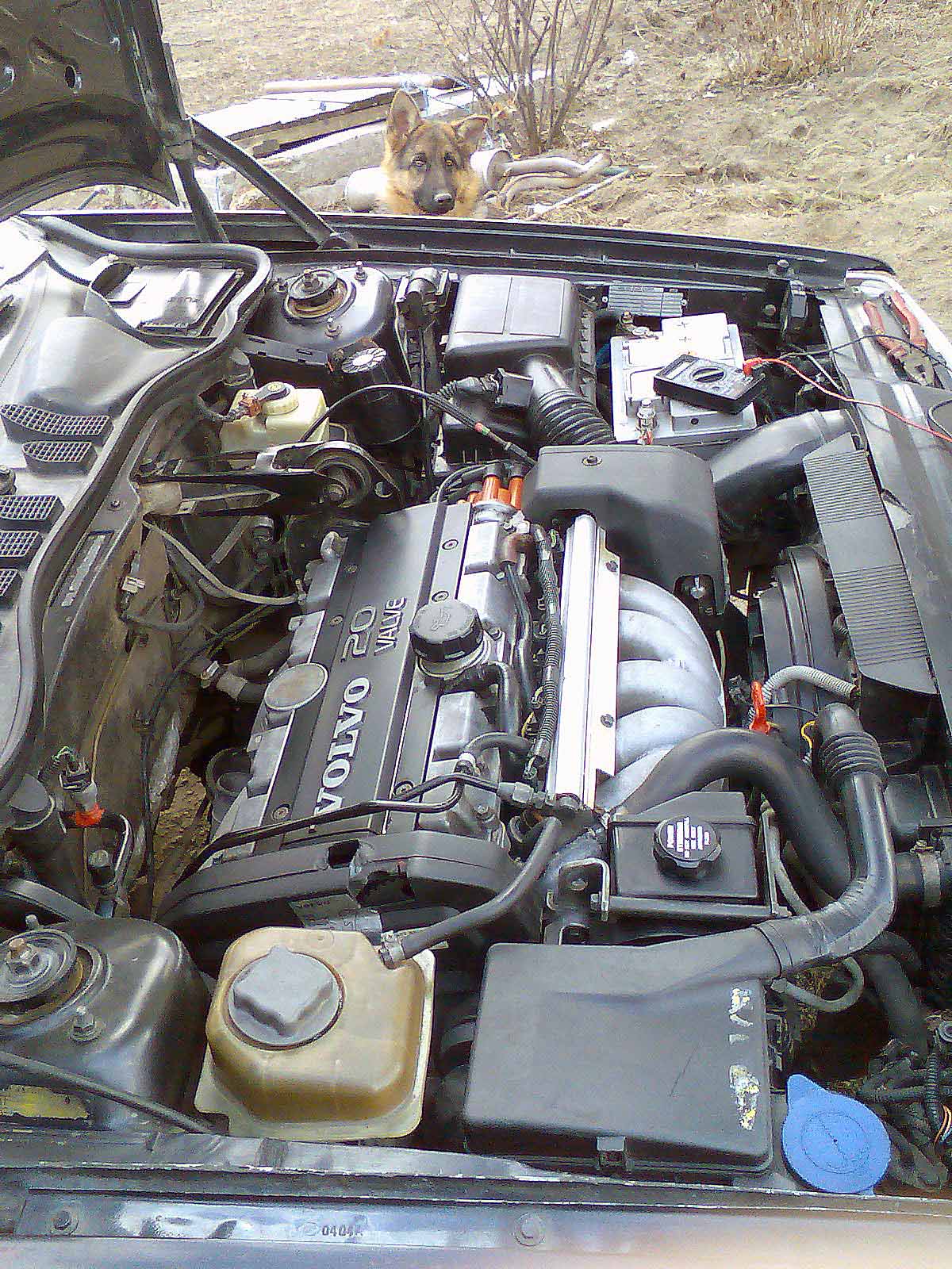

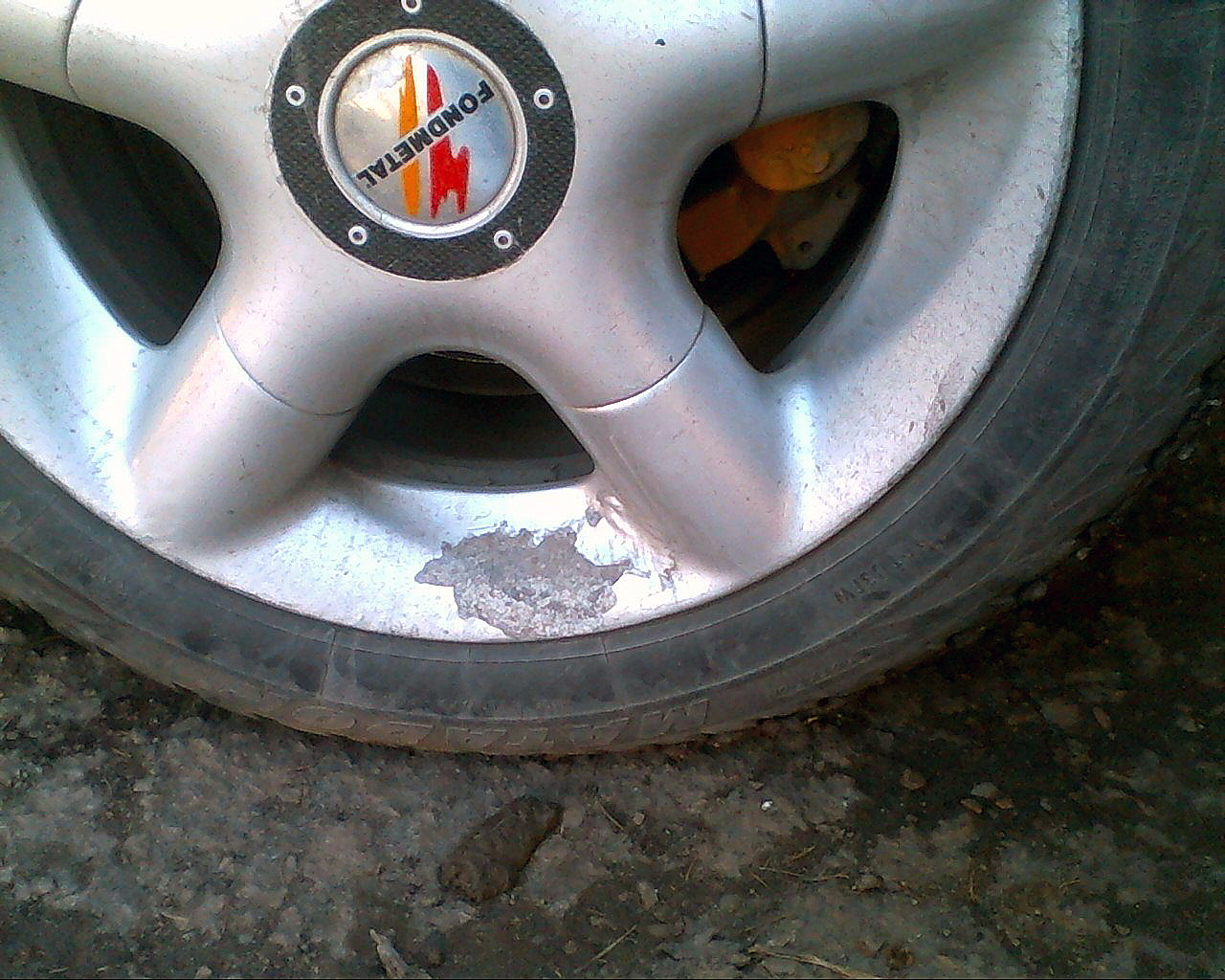

Сообщение Сергей760 » Чт мар 15, 2012 12:11 pm
Моторчик работает как часы тьфу тьфу тьфу, чтоб не сглазить, уровень масла как был перед выездом с Луцка так и остался, никаких провалов и затыков что на холодную что на горячую, работает ровно без перебоев можно смело ставить кружку с чаем на него и разлива не будет, если стоять рядом с закрытым капотом то мотора вообще не слышно :-P
2 диска заболели вот такой фигней :sad:

Сообщение Сергей760 » Вс мар 18, 2012 5:27 pm
Бобик сдох, вскрытие мотора покажет почему он сдох :roulette:
Спасибо Валентину(SoVa)за моральную поддержку и за буксир, рад приятному знакомству хоть и не при благоприятных обстоятельствах.

Сообщение SoVa » Вс мар 18, 2012 9:38 pm
Сергей760 писал(а):Бобик сдох, вскрытие мотора покажет почему он сдох :roulette:
Взаимно рад знакомству... но блин нафих такие обстоятельства, если что нужно будет по з/ч свистни, может что найдем дешевле.
А подробности будут известны уже наверное завтра.

Re: Black Evil 850
Сообщение ivan@m » Вс мар 18, 2012 10:30 pm
как так?? е мае!!! мабудь ремень*?
Re: Black Evil 850
Сообщение SoVa » Вс мар 18, 2012 10:44 pm
ivan@m писал(а):как так?? е мае!!! мабудь ремень*?
Затарахтели клапана как на дизеле.
При этом приехал все ок, постояли окола часа, завел, а мотор подменили на дизель 2,5л плохо отрегулированый (расход топлива замерить не успели), хотя от машины не отходили, шайтан прямо какой-то.

Re: Black Evil 850
Сообщение ivan@m » Вс мар 18, 2012 11:39 pm
мож гидрокомпенсаторы. канал забился какойто

Сообщение професор » Пн мар 19, 2012 11:33 am
машина уже работает

Re: Black Evil 850
Сообщение професор » Вт мар 20, 2012 8:50 am
SoVa писал(а):Проф, а что из этого нужно менять ?
Помимо ремня, натяжителя ещё ролик натижителя и обводной ролик(13) ?
У Сережы на натяжителе не было пластмасого ограничителя натяжитель гидравлический он подустал так как машина стояла на спуске натяжитель не смог удержать ремень натянутым она покатилась и перескочил ремень небыло детали под номером 10

Re: Black Evil 850
Сообщение Diringer » Вт мар 20, 2012 11:15 am
професор писал(а):У Сережы на натяжителе не было пластмасого ограничителя натяжитель гидравлический он подустал так как машина стояла на спуске натяжитель не смог удержать ремень натянутым она покатилась и перескочил ремень небыло детали под номером 10
А что делает это ограничитель? Я так понял, что натяжение ремня он никак не ограничивает, а нужен для того, чтобы при обломе штока натяжителя не порвало ремень... Или нет?

Сообщение професор » Вт мар 20, 2012 11:28 am
он какраз ограничивает ход ролика натяжителя если сам гидронатяжитель не рабочий и натяжка ремня остается в норме зачастую ремень тяжело надеть новый пока его не снимешь потом когда натяжитель срабатывает его надо ставить на место у меня в практике было что мастера не знали как зафиксировать натяжитель и просто срезали шток чтоб одеть ремень

Сообщение Сергей760 » Ср мар 21, 2012 11:41 am
Только добрался до форума, с машиной все ок, спасибо Руслану (профессор), делов на пол часа, а страхов было на капиталку)))
