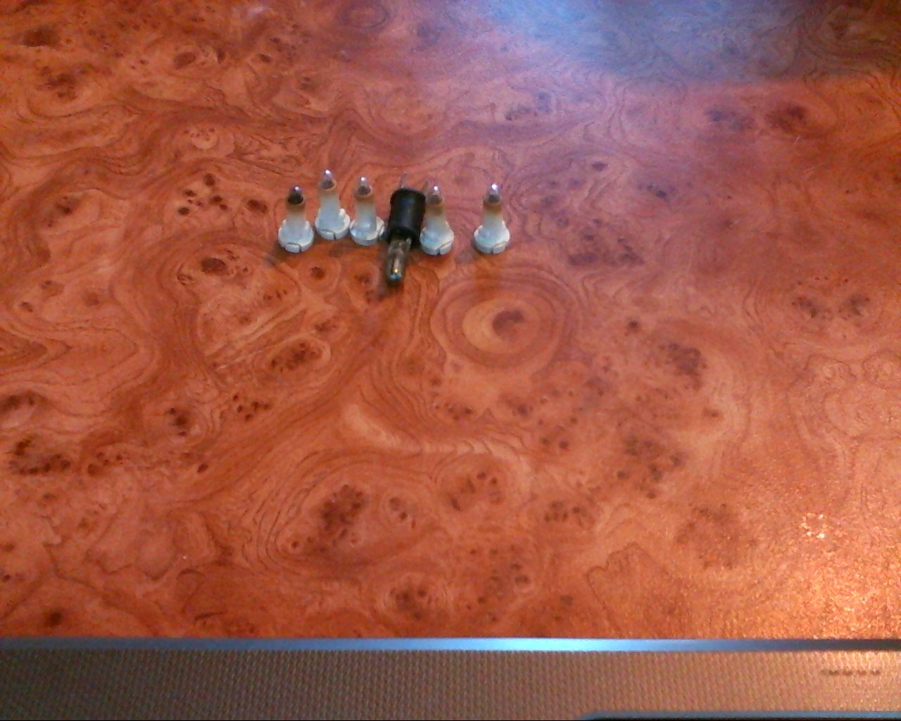

Ночью обнаружил что в кнопках торпеды и консоли которая на КПП не светятся много кнопок, выковырял 5 сгоревших лампочек из торпеды, к стеклоподъемникам не добрался, кнопки обогрева ж... :oops: поп задних пассажиров то же не светились, оно конечно на скорость не влияет, но как-то на душе теплее когда все работает и светится.Разбил где то противотуманку, писец...
