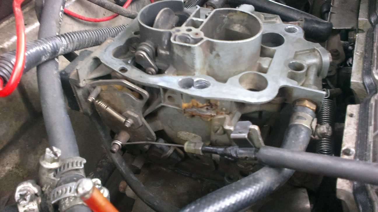

Приветствую всех!
На недавно мной приобретённой Volvo 440 (двигатель 18KP, 87 лс) столкнулся со следующей проблемой:
Отверстия крепления воздушного фильтра на карбюраторе рассверлены и резьбы уже не имеют. На одном имеется трещина.
Автомобиль работает на пропане, из-за имеющегося зазора выходит газ и отсутствует тяга.
Пока что прикрутили одним болтом насквозь, но проблема осталась.
ПРОШУ ПОМОЩИ по следующим вопросам:
1. Какой карбюратор подходит на замену SOLEX 28-34 CISAC?
2. Есть ли возможность заварить отверстия аргоном и заново нарезать резьбу?
3. На бензине ехать вообще отказывается, прежний владелец вроде поменял бензонасос но он стремный какой-то, прикручен к кузову под капотом и дырчит страшно (когда работает, сейчас вообще не работает). Посоветуйте пожалуйста на замену + топливный фильтр.

ГБО стоит родное? У меня на карбе одна шпилька из трёх была сорвана, залил жидким металлом посадочное отверстие для шпильки и нарезал новую резьбу. Плохая тяга наверное не из за подсоса воздуха. По карбу есть целая тема, ищи. Удачи в ремонте.

ГБО родное.
Там карб уже походу "деланый", подсос в салон выведен. Как я понимаю - этого в быть не должно.
Вот человека нашел - может решить вопрос заменой карба на нивовский. Вроде цена вопроса до 1000грн.
P.S. Вчера зажал второй шпилькой насквозь, вонять стало меньше, тяги стало больше, но проблема осталась.
Сегодня был у специалиста. Сказал, что газовая форсунка должна быть закреплена болтами/шпильками, и пока она ходуном ходит ничего не сделать...

Может я конечно ошибаюсь, но мне кажется 1000 гривен это очень дорого, За эти деньги должен быть новый карб солекс и работа ещё

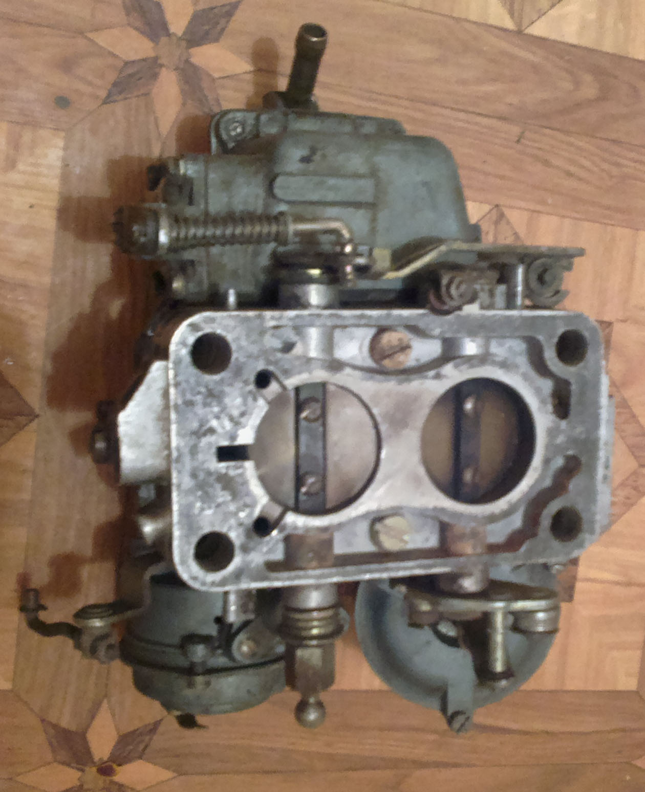

Предложили замену карба на нивовский 1,7 + изготовление переходной плитовины + работа + настройка + подстройка газа = 800 грн. Карб б/у, но вроде в хорошем состоянии. Решил делать.

Сообщение deputat333 » Чт апр 12, 2012 11:39 pm
Решил сразу с карбом разобраться, авось и насос заработает. Хотя, конечно, навряд ли.
Интервент, спасибо за ссылку. Пока Китай ставить не хотелось бы.
Родной насос механический на экзисте 600 грн стоит. Пока на него присматриваюсь. Сейчас докачиваю программку VOLVO VIDA, посмотрим, что она по замене предложит.

Вопервых вот тебе ссылка, все чисто по 4хх http://volvo460forum.imslimited.ru/index.php
А во вторых никаких переходных плит на ВАЗовский карб не надо, и за 800 грн. со все требухой установки и т.д. пусть мастера удавятся нах... Если родной карб не ущатан совсем, то можно его реставрировать нормально. Я свой тоже когда-то хотел менять, но потом реставрировал сам, дома, все подходит от ВАЗовскогого солекса от 21093! Будут вопросы пиши

Поддерживаю.Я в прошлом году тоже намучался со своим карбюратором,хотел менять на ВАЗовский,а потом разобрался,отреставрировал,ремкомплект действительно подходит от ВАЗА.Сейчас все в порядке,расход по городу 8-9 литров.Так что дерзай - поможем.

Сообщение deputat333 » Пт апр 13, 2012 9:45 pm
В салоне есть подсос. В роде по идее его там не должно было быть... Наверняка захимичено что-то...

Сообщение Rom » Сб апр 14, 2012 9:18 am
deputat333 писал(а):В салоне есть подсос. В роде по идее его там не должно было быть... Наверняка захимичено что-то...
Спасибо за ссылку! Почитаем.
Всмысле есть подсос??? Конечно в салоне должна быть ручка подсоса.

deputat333 писал(а):А вообще хочется что-то зарубежное ставить. Делают надежнее. Тут почти бесплатно от бэхи 3ки (похоже) подвернулся неопознанный карбюратор немецкого производства. Хочу попробовать его прилепить.
На счет Бехи не в курсе ,а вот от Нивы у меня знакомый ставил, работает по сей день, расход по городу 10.

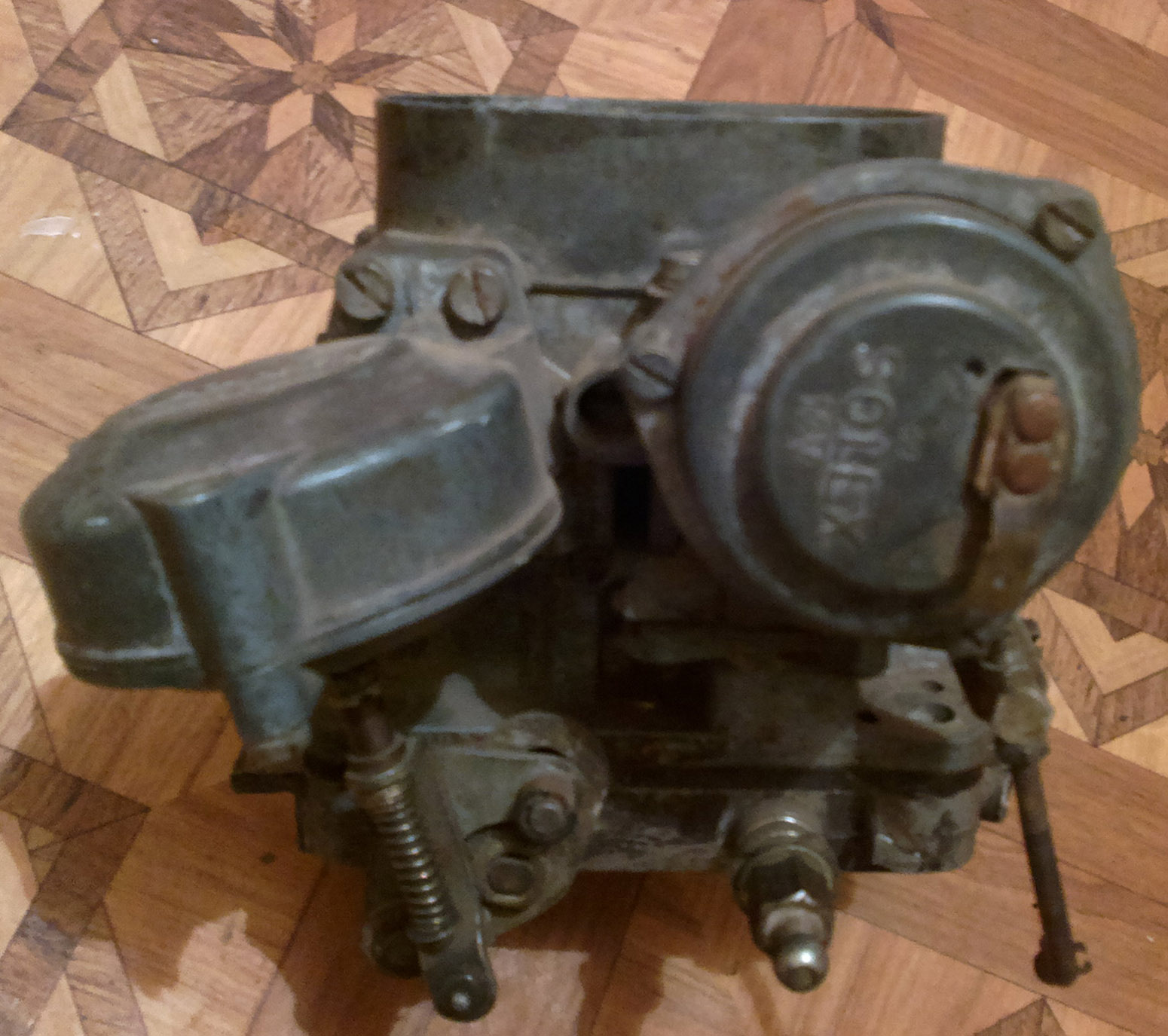

Сообщение deputat333 » Вс апр 15, 2012 11:43 pm
Если получится прицепить - то вот этот, а если нет - то с нивы.

Сообщение deputat333 » Пн апр 16, 2012 12:28 am
И называется он вроде как SOLEX DIDTA 32/32. Во всяком случае, диаметры отверстий под коллектор 32 и 32 мм.

Сообщение Rom » Пн апр 16, 2012 9:28 am
Ясненько, ну пробуй, интересно что и как будет!

Сообщение deputat333 » Вс май 13, 2012 10:42 pm
Итак, по топливной системе работы окончены.
Родной карбюратор заменили на нивовский-таежный (б/у), почистили контакты бензонасоса и газового редуктора, подачу газа врезали в рабочие камеры с раздельной регулировкой, правильно подключили бензонасос (дырчать стал намного меньше), заменили трос газа, заменили свечи и воздушный фильтр. Вроде все.
Результат – о былых проблемах пока забыл. Претензий нет ни у меня, ни у друзей, которым давал прокатиться.
Разницу между бензином и газом не чувствую. Расход, судя по датчику менее 10л/100км. А там, время покажет.
