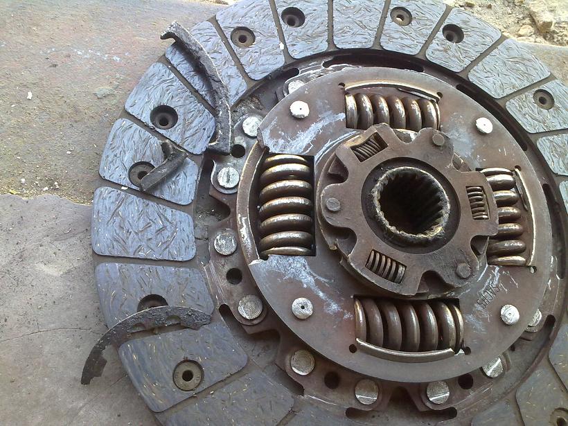

но тут вот счастье пропало! проездил я неделю и случилась такая хрень! перестало вижиматься сцепление..... из колокола непонятные звуки, буд-то там жуки завелись! доехал домой без сцепления, завтра буду разбирать! мать бы ему! :roulette: :sad:

снял коробку, благодаря Виктору,смотрю, а в корзине пружинки валяются))) красотаааа)))
в общем, слава богу эти пружинки не успели покоцать мне корзину, и попадалово теперь только на диск! заодно и помыл да смазал выжимной!
осталось только в кратчайшие сроки купить тот самый диск! над этим работаем!

поставили сцепление))) все работает....

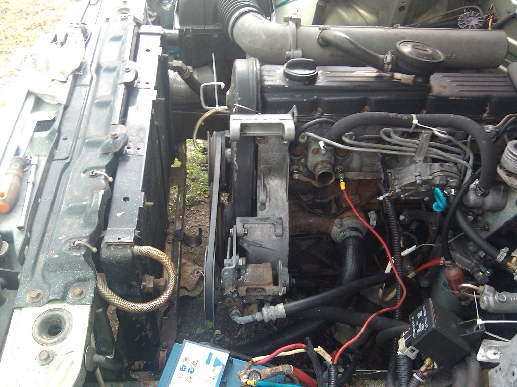

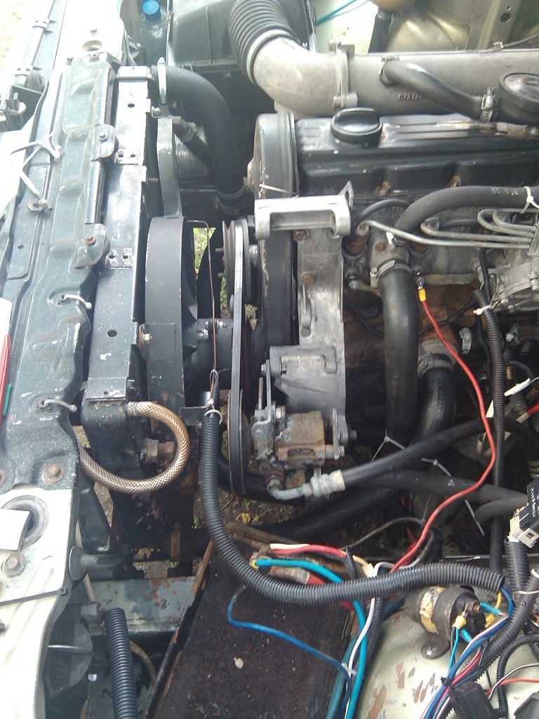

сьогодні трохи погрався із охолодженням! надумав переставити Гєну вверх! але заважали патрубки!
купив 2 патрубки від газєлі, один в мене був від дизельного пеля новий і один від якогось буса, який я купив навмання в магазі!
довго не міг знайти чим з`єднати патрубки! і тут під руку попався старий ручний насос! він чітко 38мм в діаметрі!
маємо тонкостіну довгу трубку! зашибісь! почистив, пофарбував і вперед!
усе в зборі з карлсоном.
так вийшло))
це частини які треба було зєднати
оце такий вийшов конструктор
тут трохи видно як було раніше... і ще у бортовику є фотки....

а гена де? 8-)
і то ракурс такий чи то так перекосо..блено стоїть насос гур?

насос стоїть нормлаьно! то ремінь не в тому ручійку на колєнвалу! от тому і хочу переставити гєну наверх щоб запустити гєну у другий ручійок а гур у перший.

так же при снятии коробки для ремонта вилки сцепления, мастера установили что моей корзине осталось не долго! поменяли корзину, подварили вилку.... все собрали! работает!))))
отлично выжимается.... задняя и первая передача включаются четко и без всяких хрипов....

На второй фото(соединение патрубков) виден переходник под датчик температуры,можно по подробнее откуда переходник,и какой датчик стоит? :D спс

канефна можно! переходник от ГАЗели или уазика! датчик стоит 92....87. 92 включение, 87 выключение. вроде ниче так. я их уже 3 штуки с разными параметрами пробовал. этот лучше всего.

Если я правильно увидел,на левом"крыле",катушка зажигания-а для чего? 8-)

то наверно не катушка а насос!

А воздух он по проводам дует?

спс,а карлсон от куда будет? :oops:

от газели

TREKKIN писал(а):Если я правильно увидел,на левом"крыле",катушка зажигания-а для чего? 8-)
Больше смахиват на бендикс от стартера, а в прочем придёт хозяин и прояснит ситуацию.

Не на бендекс,а на втягивающее релле стартера.Все равно,ждем ответа. :drag:

реле стартера то:-)
теперь управляет карлсоном

привеееет!))) да будет правда! Дима прав!
раньше это было реле стартера, но я так подумал, что это явно колхоз и выкинул его!
далее используя для включения карлсона реле от климата на 30А я заметил что клеммы типа "папа-мама" подгорают и работает оно не оч тогда хорошо! по этому я откопал это старое реле с винтовыми клеммами и подключил его на карлсона! теперь ничего не подгорает! правда клацает так, что я в салоне слышу! реле мощное так шо афигеть можно! не знаю какой ток, наклейка ободралась, но винты медные, как на втягивающем стартера. по этому предположу, что ток оно выдерживает мама не горюй!

И на свою работу ампер 5-8 хавает. :D Лучше поставь две 25ки паралельно, легче гене будет. ;)
Откуда: Бровары
Re: свершилось! 760GLE
Сообщение ARTYHA » Ср июн 06, 2012 11:47 am
на какую свою работу???? я специально померяю даже! когда включается карлсон и при пуске жрет ампер 40 наверно в импульсе, то генератору похер уже тогда! при пуске, у мя на приборке стрелка вольтметра падает до напряжения аккума, а потом подымается немного назад.
и поставил такое реле я только потому, что клемы горят!!!! читайте внимательнее. а поставить 2 по 25... получим теже конченые клемы "папа-мама" которые при малейшем окислении греются и сгорают нахрен! а потом китпит мотор и уже дальше не обсуждаем!
