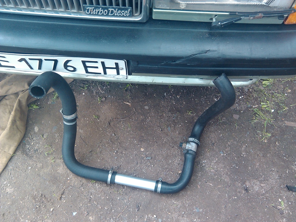

сьогодні трохи погрався із охолодженням! надумав переставити Гєну вверх! але заважали патрубки!
купив 2 патрубки від газєлі, один в мене був від дизельного пеля новий і один від якогось буса, який я купив навмання в магазі!
довго не міг знайти чим з`єднати патрубки! і тут під руку попався старий ручний насос! він чітко 38мм в діаметрі!
маємо тонкостіну довгу трубку! зашибісь! почистив, пофарбував і вперед!
усе в зборі з карлсоном.
так вийшло))
це частини які треба було зєднати
оце такий вийшов конструктор
тут трохи видно як було раніше... і ще у бортовику є фотки....

а гена де? 8-)
і то ракурс такий чи то так перекосо..блено стоїть насос гур?

насос стоїть нормлаьно! то ремінь не в тому ручійку на колєнвалу! от тому і хочу переставити гєну наверх щоб запустити гєну у другий ручійок а гур у перший.

ARTYHA писал(а):сьогодні трохи погрався із охолодженням! надумав переставити Гєну вверх! але заважали патрубки!
На второй фото(соединение патрубков) виден переходник под датчик температуры,можно по подробнее откуда переходник,и какой датчик стоит? :D спс

канефна можно! переходник от ГАЗели или уазика! датчик стоит 92....87. 92 включение, 87 выключение. вроде ниче так. я их уже 3 штуки с разными параметрами пробовал. этот лучше всего.
