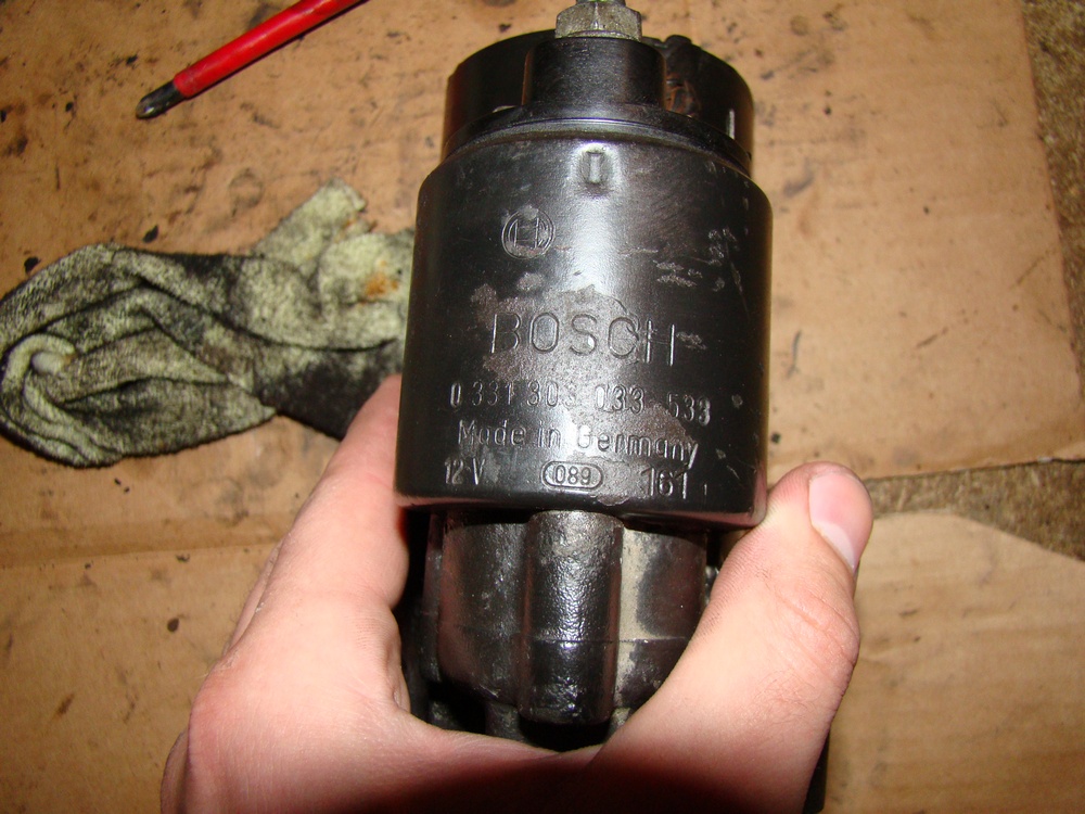

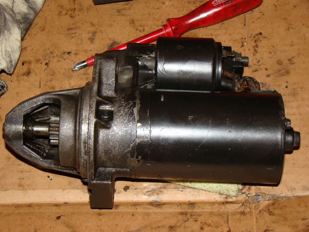

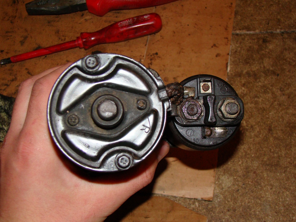

Вот случилось так что я снял свой стартер который в последнее время с 3-го раза начинал крутится и потом жужжать как бешеный (но не при каждом пуске двигателя).
В последствии чего я обнаружил не достающей детальки(на мой взгляд). Прошу Вас помочь в этой ситуации тех кто снимал стартер или завалялся у кого или ещё что, сказать на самом деле втулки (подшипника) не хватает(все на фото), или так задумано.
Основная проблема с втягивающим реле как я понимаю!?

Отнеси стартер тому кто занимается ремонтом стартеров,у него должна быть такая втулка,она там метало графитовая,другую какуюто не советую ставить.

Григорий писал(а):Отнеси стартер тому кто занимается ремонтом стартеров,у него должна быть такая втулка,она там метало графитовая,другую какуюто не советую ставить.
Спасибо! Я просто померяю размеры и вытачу у токаря втулку) ;)

Можешь выточить,выбросишь якорь,его схавает.Нормальная втулка стоит 10 грн.

Почему схавает? Втулка на сколько я знаю должна быть из мягкого метала!?
Стартер я перебрал, промыл и заправил новой смазкой.
Втулки есть уже готовые в продаже? Если есть то как её подобрать, втулка выпала значит посадочное место почему-то увеличилось и размер уже ремонтный. Или все намного проще, до меня бывший хозяин натворил чудес((
