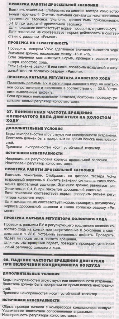

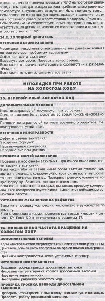

Сообщение Diringer » Вт июн 12, 2012 2:48 pm
Нарыл немного в своей книге. А вдруг поможет :drag:
Diringer
