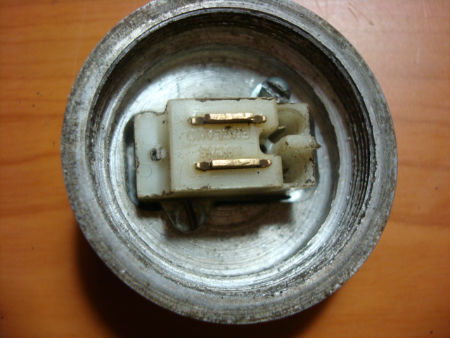

Сообщение lego3572 » Вс июл 15, 2012 9:36 pm
Кнопка вот такая фиксирующая не рабочая

Сообщение Андрей-Volvo » Вс июл 15, 2012 9:41 pm
у нас на 7 немного не такая ! ну нужно тебе найти такую фиксирующюю ! ты определись как ты себе хочеш сделать !! 1 способ это через заводское реле !!! а второй способ чере силовое 4-х контактное реле !
просто если через 1 способ то нужна не фиксирующая кнопка а если через 2 вариант то нужна фиксирующая !!
