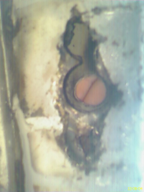

Сообщение Виктор64 » Чт авг 02, 2012 9:45 pm
привет коллеги!!! подскажите пожалуйста как правильно отсоединить (снять) дворники для замены этой детали?
Виктор64
Сообщения: 291
Откуда: Полтава
Re: Для фанатов 340-ых
Сообщение Кум » Пт авг 03, 2012 8:34 am
Виктор64 писал(а):привет коллеги!!! подскажите пожалуйста как правильно отсоединить (снять) дворники для замены этой детали?
по памяти давно не делал - дворник снаружи снимается очень просто откидывание колпачок закрывающий штифт , раскручиваешь гайку -снимаешь сам дворник .Под дворником на штифте может быть колпачок, закраивающий гайку ,снимаешь колпачок -откручиваешь гайку . Открутив с салона все - вдавливаешь штифт с улицы в салон.
вроде так :?

Сообщение Виктор64 » Пт авг 03, 2012 1:40 pm
вроде так :?
спасибо за совет буду пробовать :-P

Сообщение Виктор64 » Вс авг 05, 2012 11:34 pm
привет коллеги !!! спасибо Куму за совет ;) но была не учтена маленькая деталь... што при замене механизма дворников нужно снять торпеду , сидушки и отсоединить печку ну ни че помахался хорошо когда всё снял я был удивлен мало таво што сам крепёж лопнул ево еще и вырвало из кузова :sad: Включив свои мозги проблему устранил :idea: как раз вовремя под конец работы пошел прекрасный дождь . И ещё одна проблема с спидометром как я писал ( стрелка крутит а цифры нет ) так вот хачу вас предупредить ( што б не разочаровались как я ) купив панель старого образца што бы поменять спидометры местами а получилось што панель приборов сарого и нового образца совсем разные как по ширене так и самим спидометры разные .Так што пришлось колхозить с своим старым ( подпаял упорную пластину ). P.S.спасибо за внимание :-P
Виктор64
Сообщения: 291
Откуда: Полтава
Сообщение Кум » Пн авг 06, 2012 11:25 am
Виктор64 писал(а):но была не учтена маленькая деталь... што при замене механизма дворников нужно снять торпеду , сидушки и отсоединить печку
ну извини я предполагал что это уже сделано :oops:
