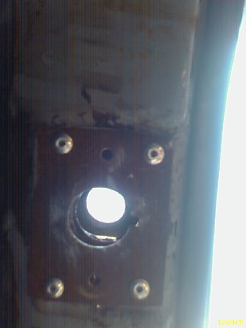

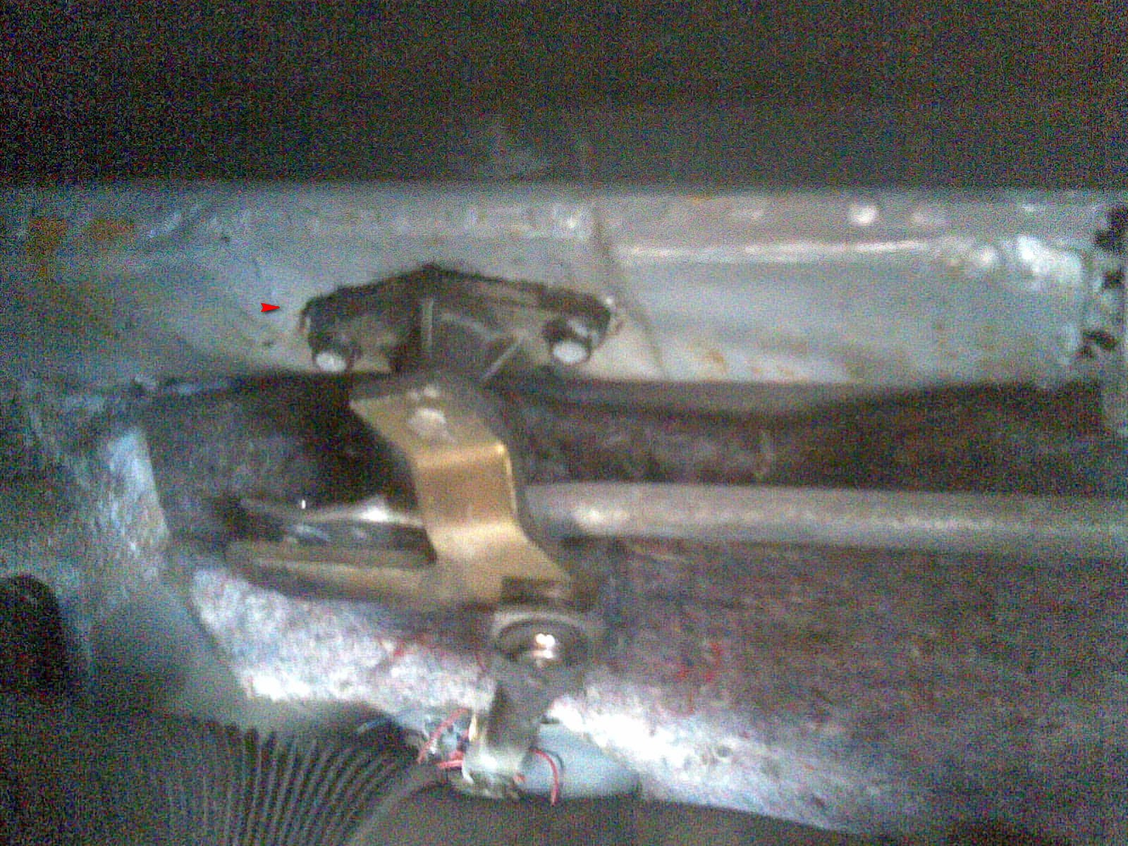

Сообщение Виктор64 » Вс авг 05, 2012 11:34 pm
привет коллеги !!! спасибо Куму за совет ;) но была не учтена маленькая деталь... што при замене механизма дворников нужно снять торпеду , сидушки и отсоединить печку ну ни че помахался хорошо когда всё снял я был удивлен мало таво што сам крепёж лопнул ево еще и вырвало из кузова :sad: Включив свои мозги проблему устранил :idea: как раз вовремя под конец работы пошел прекрасный дождь . И ещё одна проблема с спидометром как я писал ( стрелка крутит а цифры нет ) так вот хачу вас предупредить ( што б не разочаровались как я ) купив панель старого образца што бы поменять спидометры местами а получилось што панель приборов сарого и нового образца совсем разные как по ширене так и самим спидометры разные .Так што пришлось колхозить с своим старым ( подпаял упорную пластину ). P.S.спасибо за внимание :-P
Виктор64
Сообщения: 291
Откуда: Полтава
