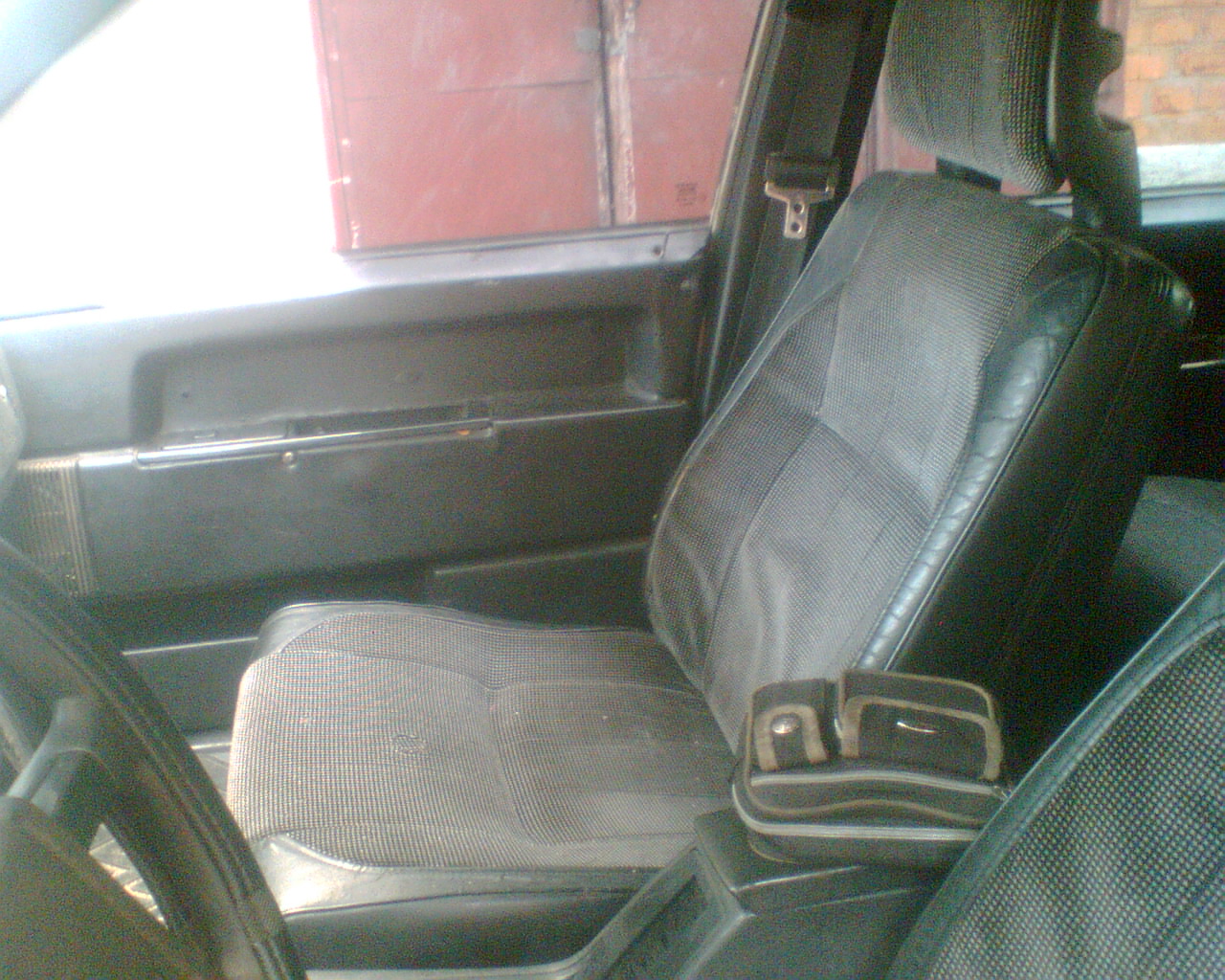

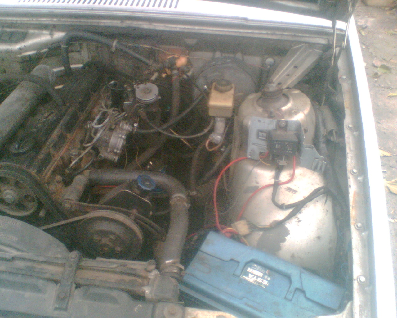

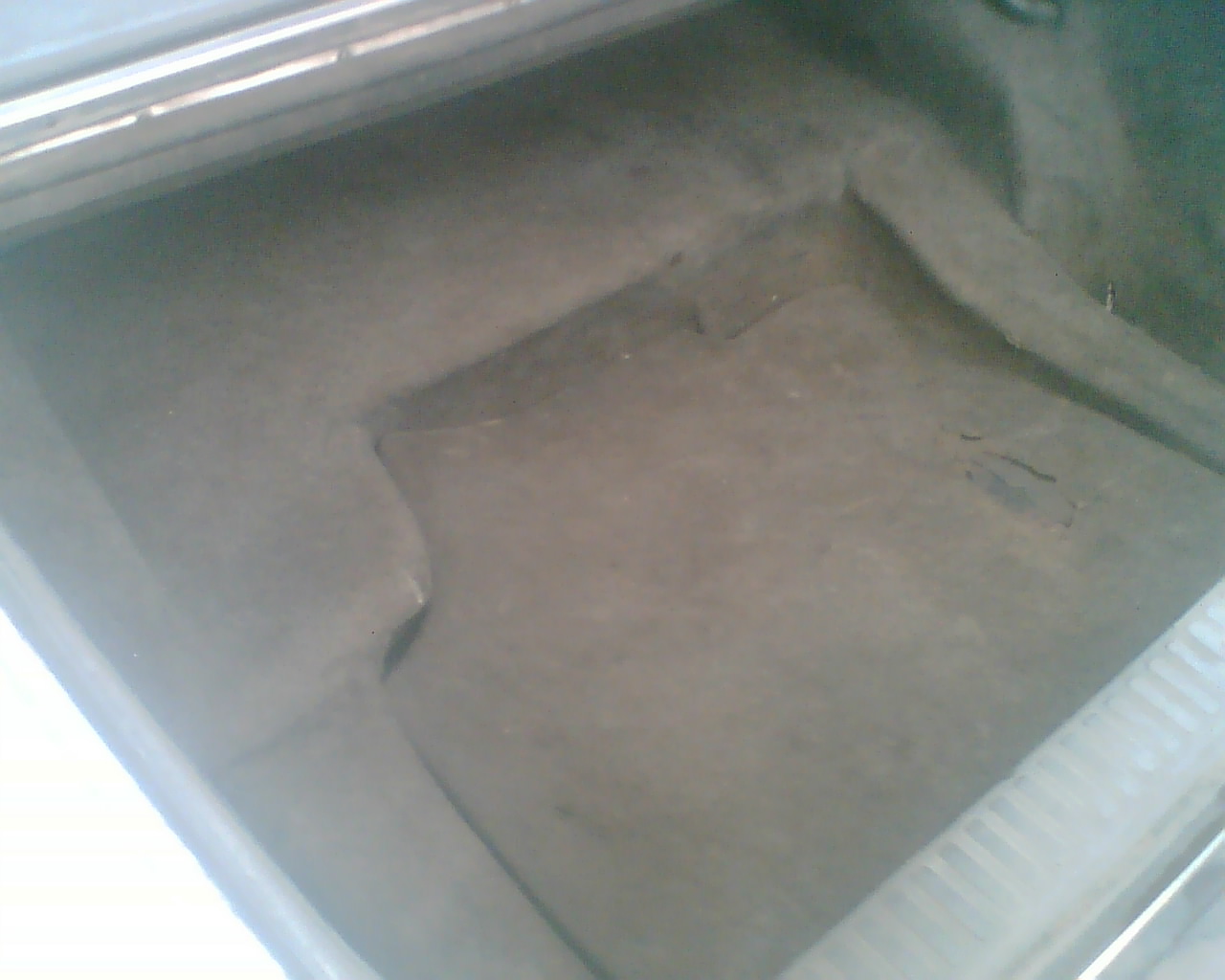

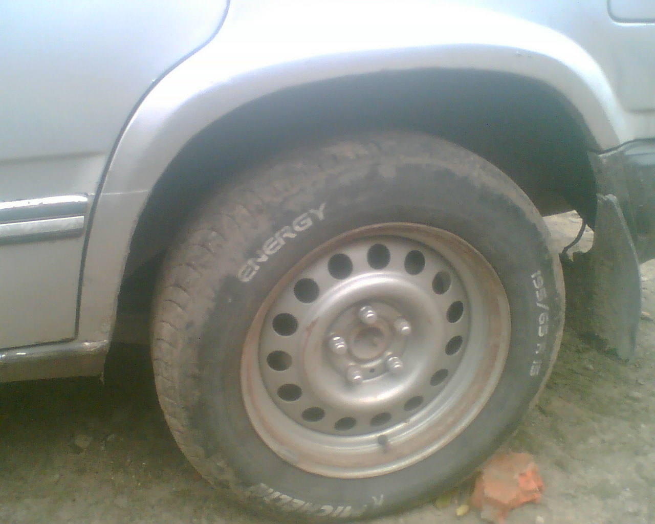

Сообщение solohino » Вт ноя 13, 2012 6:07 pm
Фото салона,подкапотного пространства,багажника,можно?
Re: Долгожданная 740 дизель
Сообщение Григорий » Ср ноя 14, 2012 12:15 am
Завтра постараюсь сделать!

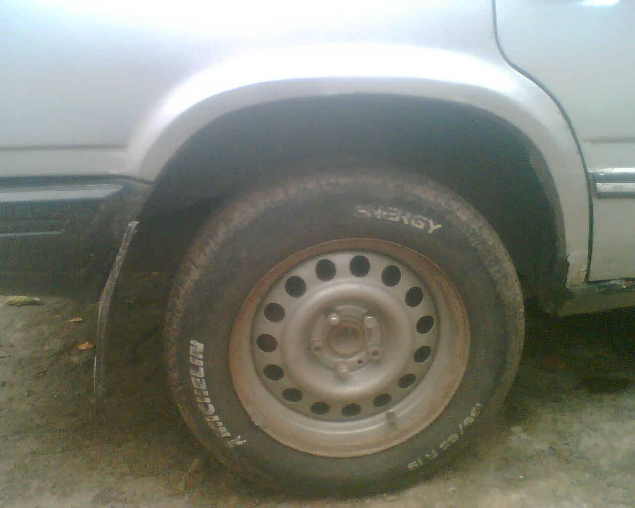

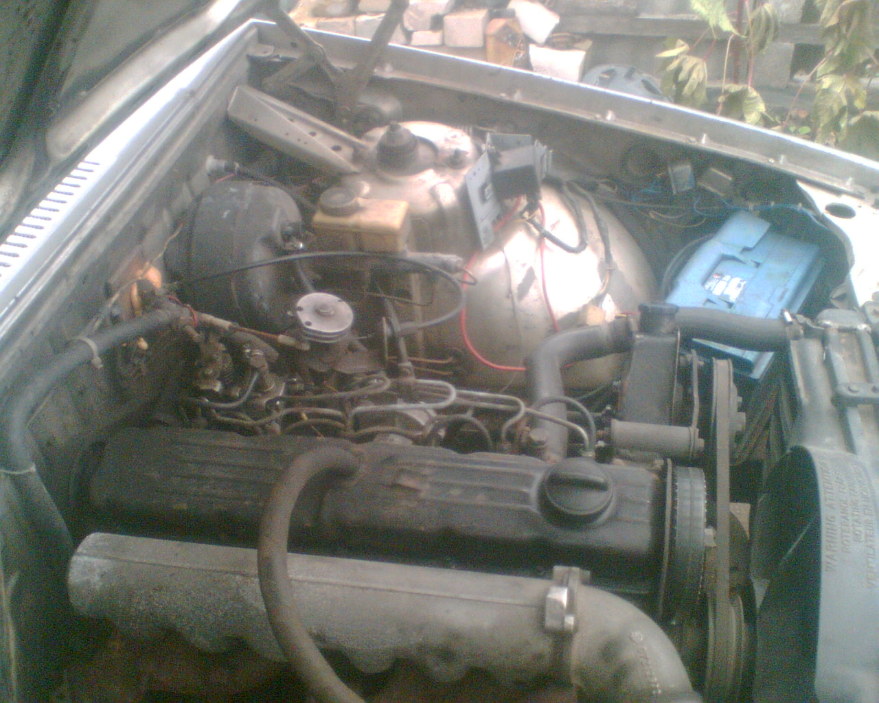

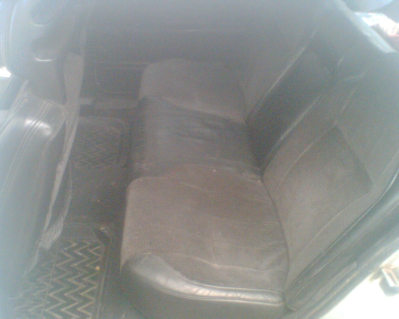

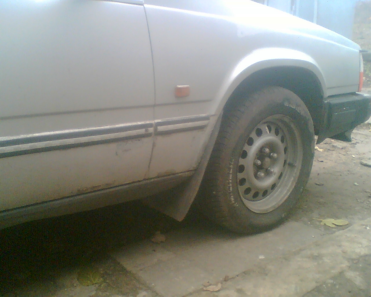

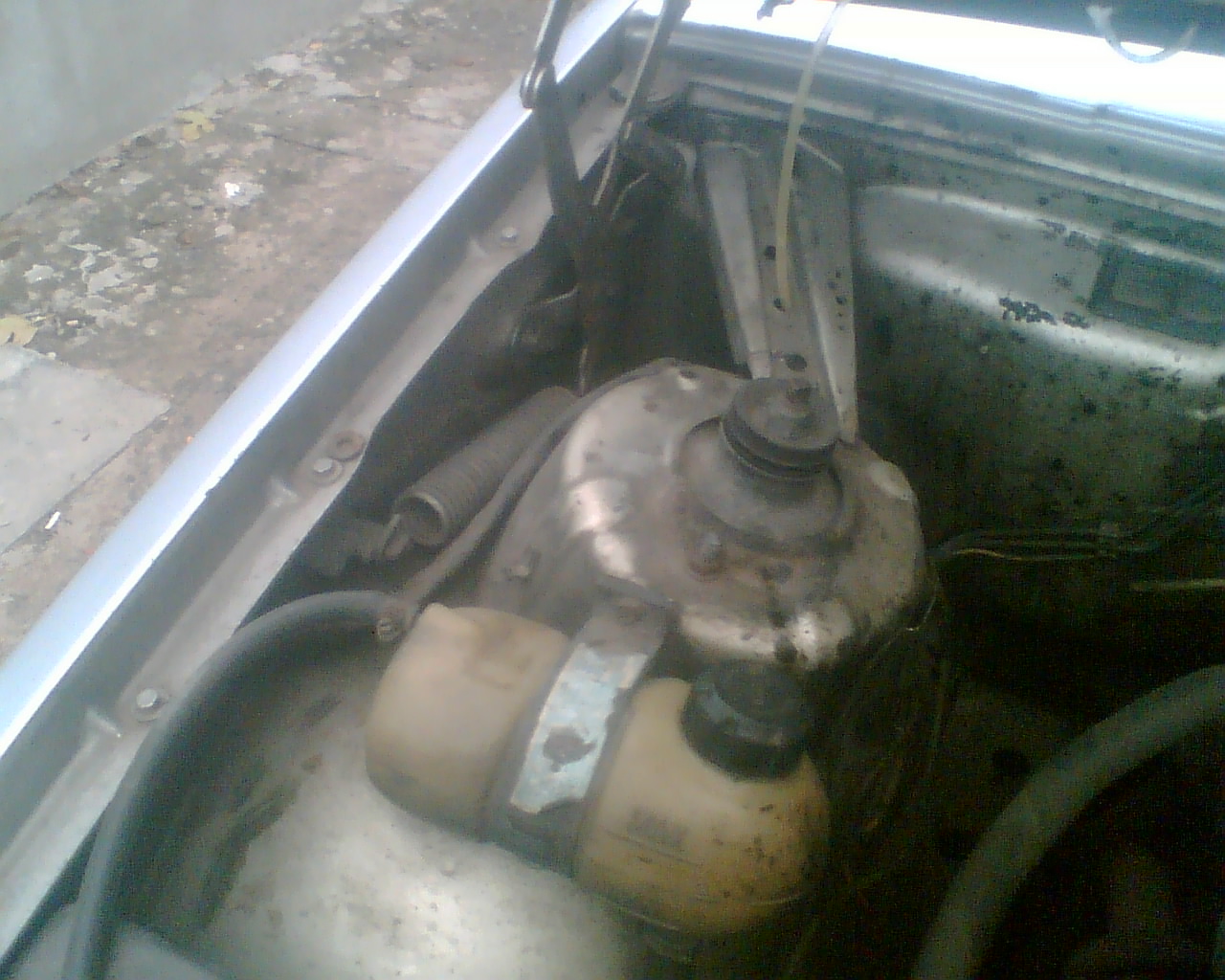

Сообщение Григорий » Чт ноя 15, 2012 10:07 pm
По просьбам закидую немного фото
Opel zafira 1.8
Григорий
Сообщения: 772
Автомобиль: в поисках volvo
Сообщение Григорий » Чт ноя 15, 2012 10:23 pm
Сори за качество :? ,фотал телефоном которому пять лет
Opel zafira 1.8
Григорий
Сообщения: 772
Сообщение solohino » Вс ноя 18, 2012 12:26 pm
Да уж,кузов похуже чем у моей тройки,пороги,двери и наверняка еще где-то,а вентиляция картера... :o :( ,но гораздо лучше чем у моей ЛТ, :D ,зато двигло на ЛТ нормальное...Даже не знаю,двиг ремонтировать сейчас накладно,холодно к тому же...насос ТНВД нашел?Блин,но как мне хочется большой седан... :sad:

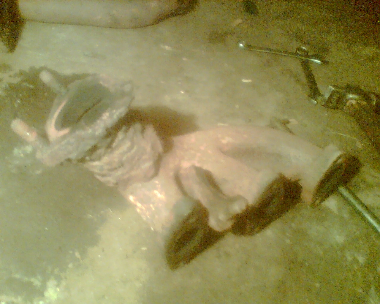

Сообщение Григорий » Пт дек 07, 2012 7:42 pm
Сегодня снимал выпускные штаны,обнаружил вот такое-отвалилось ухо на коллекторе.Завтра отвезу может заварят,если нет прийдется искать. :o
Сообщение TREKKIN » Пт дек 07, 2012 7:48 pm
Гриша! Искать не надо- если что у меня есть :bye:
Сообщения: 3111
Сообщение Григорий » Пт дек 07, 2012 7:57 pm
Сереж,двиг атмосферный,точно у тебя такой есть?Цену в личку.Может дешевле будет купить чем варить.Он уже и так вареный-перевареный.

Сообщение Григорий » Пт янв 18, 2013 11:08 am
Коллектор заварили,печка дует просто класс,в машине жара(аж непривычно),сделал подогрев заднего стекла.Теперь бы разобратся с подогревом сидений,не пойму сколько должно стоять кнопок-одна или две,по схеме такое как две,какое должно стоять термо реле и где его искать.
