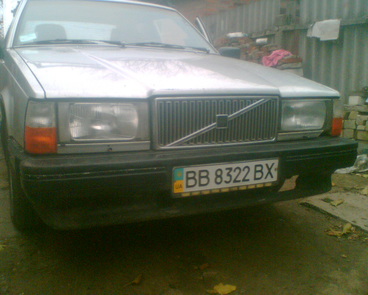

По просьбам закидую немного фото

Сори за качество :? ,фотал телефоном которому пять лет

Да уж,кузов похуже чем у моей тройки,пороги,двери и наверняка еще где-то,а вентиляция картера... :o :( ,но гораздо лучше чем у моей ЛТ, :D ,зато двигло на ЛТ нормальное...Даже не знаю,двиг ремонтировать сейчас накладно,холодно к тому же...насос ТНВД нашел?Блин,но как мне хочется большой седан... :sad:
