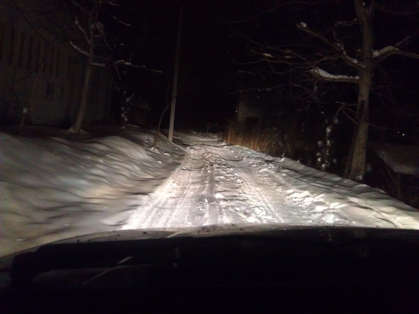

Timosha писал(а):Выкладываю фото как светят лампочки, 1 птф, ближний, дальний.
