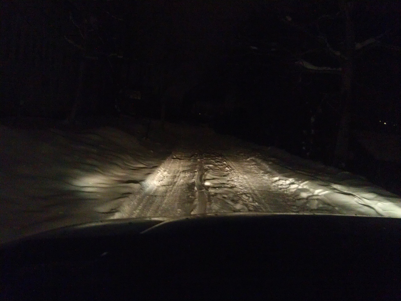

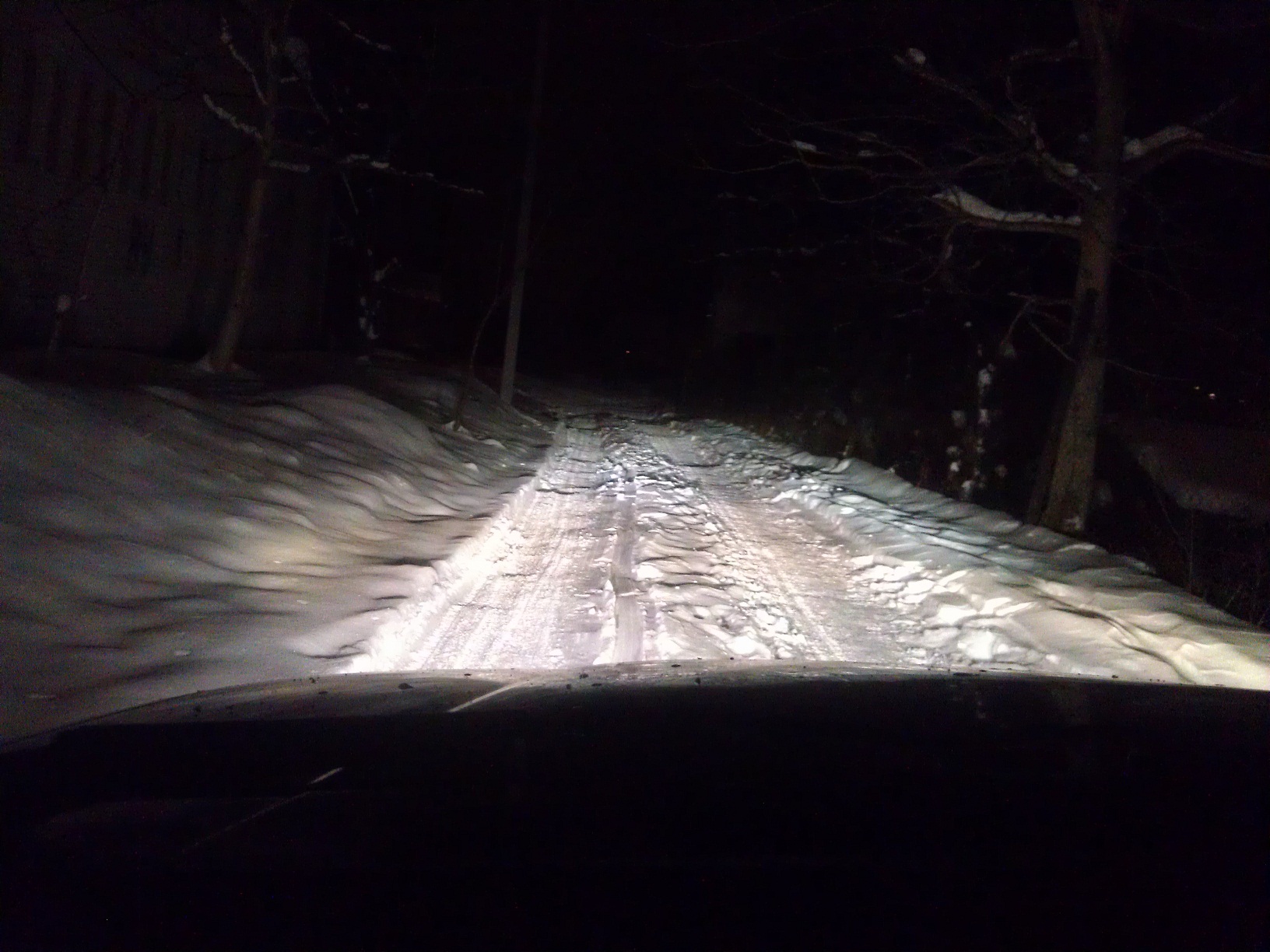

Сообщение Timosha » Пт дек 14, 2012 10:07 am
Выкладываю фото как светят лампочки, 1 птф, ближний, дальний.

Сообщение alexnax » Вс дек 30, 2012 10:54 am
Timosha писал(а):Выкладываю фото как светят лампочки, 1 птф, ближний, дальний.
ПТФ как по мне то сильно далеко светят, от них нет никакого толку
Re: Разъясните по ксенону и линзам!!!
Сообщение Fomax79 » Вс дек 30, 2012 8:58 pm
Почему,как раз половина или 2/3 ближнего.
