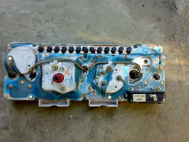

Сообщение Юлия » Пн окт 22, 2012 7:45 pm
Андрей-Volvo писал(а):ну ладно главное сделай фотки !
Вот фото.Красным обозначил где прозванивается,а черным нет, желтым кандер.

Сообщение Андрей-Volvo » Пн окт 22, 2012 8:23 pm
это не кондер это резистор (сопротевление). там нужно прозвонить всю дорожку ! где-то в дорожке может быть микро трещина!Лучше позвони мне в четверг или завтра во второй половине дня!! я быстро раскажу и быстрее сделаеш !! номер у тебяя есть !!
