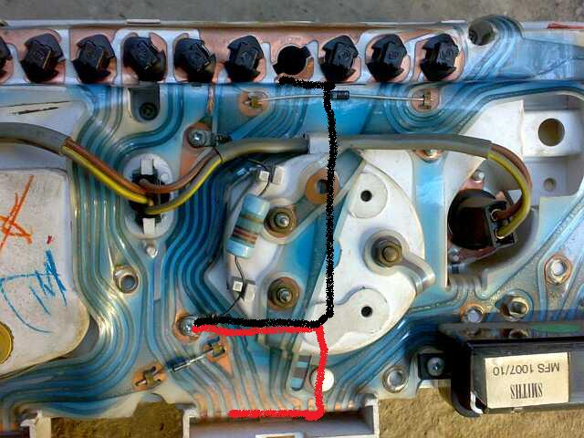

Сообщение Юлия » Пн окт 22, 2012 7:45 pm
Андрей-Volvo писал(а):ну ладно главное сделай фотки !
Вот фото.Красным обозначил где прозванивается,а черным нет, желтым кандер.

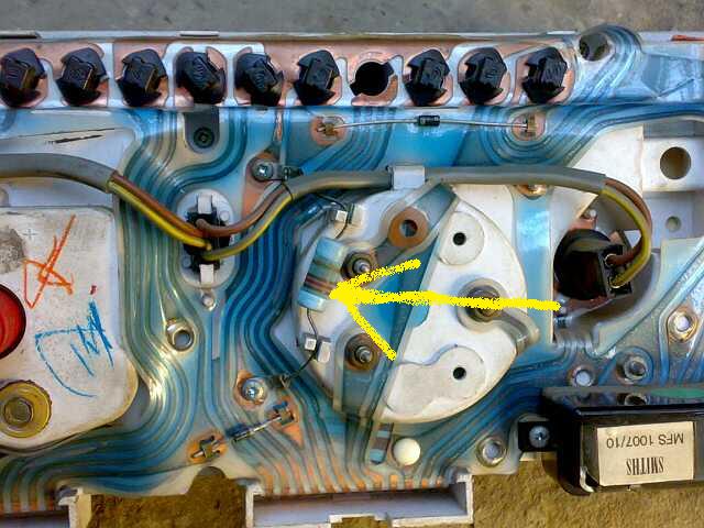

Re: Лампочка зарядки на 340-вой
Сообщение Андрей-Volvo » Пн окт 22, 2012 8:23 pm
это не кондер это резистор (сопротевление). там нужно прозвонить всю дорожку ! где-то в дорожке может быть микро трещина!Лучше позвони мне в четверг или завтра во второй половине дня!! я быстро раскажу и быстрее сделаеш !! номер у тебяя есть !!

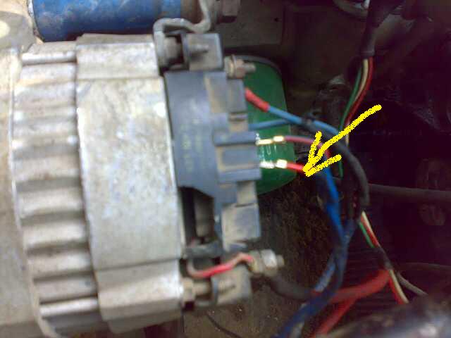

Сообщение Юлия » Вт окт 23, 2012 12:45 am
zavgar666 писал(а):
Юлия писал(а):Что должно подаваться то генератора на этот провод?
На этот провод подаётся минус, двигатель должен быть заглушен. Когда двигатель работает не должно быть ничего.
Пробовал,при заглушенном двигателе,нет на нем не чего - +,что оно может быть?Может шоколадка?
Юлия
Сообщения: 44
Зарегистрирован: Вт фев 21, 2012 10:53 pm
Откуда: Херсонская обл. Железный Порт
Автомобиль: Вольво 340 1,4
Сообщение Андрей-Volvo » Вт окт 23, 2012 9:43 am
может быть шоколадка !! 1 и нужно проверить провод на него должно приходить --- от корпуса ! нужно проверить реле заряда ! проверь пока ппервое!!
VOLVO and only VOLVO
Андрей-Volvo
Сообщения: 741
Откуда: Кривой Рог
Автомобиль: 745 TD
Сообщение zavgar666 » Вт окт 23, 2012 3:21 pm
Андрей-Volvo писал(а):может быть шоколадка !! 1 и нужно проверить провод на него должно приходить --- от корпуса ! нужно проверить реле заряда ! проверь пока ппервое!!
Минус на него подаётся только от шеколадки. Шеколадка и есть реле заряда. На 340 другого нет.
