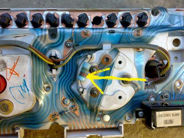

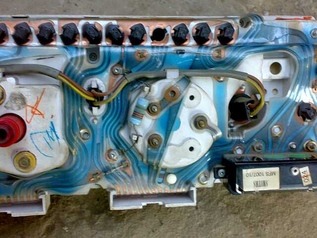

zavgar666 писал(а):А саму дорожку прозванивал?
Андрей-Volvo писал(а):я так понят у тебя от резетки к кондеру не прозваниваеться!?? а от кондера прозваниваеться ! правильно ??
Андрей-Volvo писал(а):ну ладно главное сделай фотки !
Андрей-Volvo писал(а):это не кондер это резистор (сопротевление). там нужно прозвонить всю дорожку ! где-то в дорожке может быть микро трещина!Лучше позвони мне в четверг или завтра во второй половине дня!! я быстро раскажу и быстрее сделаеш !! номер у тебяя есть !!
Юлия писал(а):Что должно подаваться то генератора на этот провод?
zavgar666 писал(а):Юлия писал(а):Что должно подаваться то генератора на этот провод?
На этот провод подаётся минус, двигатель должен быть заглушен. Когда двигатель работает не должно быть ничего.
Андрей-Volvo писал(а):может быть шоколадка !! 1 и нужно проверить провод на него должно приходить --- от корпуса ! нужно проверить реле заряда ! проверь пока ппервое!!
