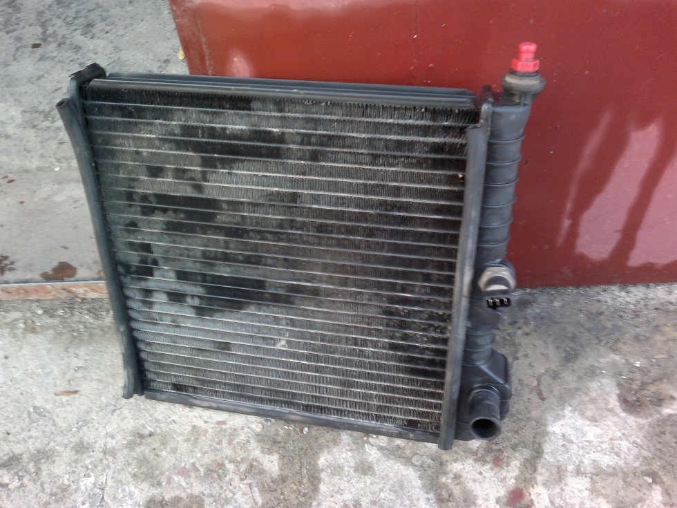

Итак началось утро не с самой приятной ноты, потек радиатор, причем уже реально капало. Часикам к 11 я прилетел в гараж и начал разбирать машину, слил охлаждайку, снял радиатор и понял что течет снизу не патрубок и не выход из радиатора, прокладка по моим подозрениям не держит. Я развальцевал пластиковую боковину радиатора, снял ее, все прочистил, пока сохло сбегал на авторынок (благо близко), купил самый дорогой герметик (Victor Reinz) и 5 хомутов. Вернулся назад, оно подсохло, я промазал герметом поверх старой прокладки, и назад поставил крышку, завальцевал крепления назад, промазал еще раз герметом поверх и затянул хомутами, вот собственно и все, привез это дело все домой, чтобы в тепле было, высохнет, завтра промажу еще раз поверх всего этого и поеду ставить на машину. Надежда не покидает до последнего, жаба давит за новый радиатор отдавать 3000.
Вот что получилось в оконцовке
Вот такой герметик был куплен
Кстати красный пыптик на радиаторе, это место для слива ОЖ с системы
Развальцевал крепления
Вот так началось утро!

Не говори Серж, надежда живет до завтра, колхозить всегда успею, мой радиатор выглядит сука как новый, не считая того что внизу немного потек, новый- это оригинал, не оригинал до 1000, но всеравно блин перед продажей авто такие вложения делать не очень охота. Если завтра результат будет положительный, то буду ездить тестировать, если нет, то буду колхозить ВАЗовский.
