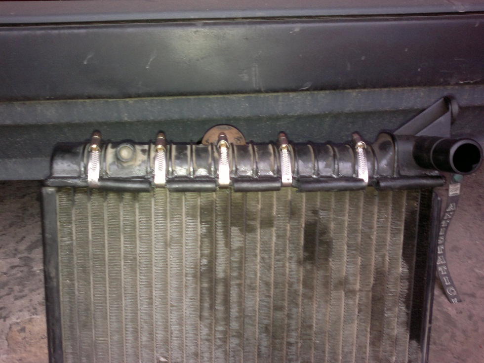

Сообщение Rom » Вт ноя 13, 2012 6:40 pm
Продолжим!
Итак началось утро не с самой приятной ноты, потек радиатор, причем уже реально капало. Часикам к 11 я прилетел в гараж и начал разбирать машину, слил охлаждайку, снял радиатор и понял что течет снизу не патрубок и не выход из радиатора, прокладка по моим подозрениям не держит. Я развальцевал пластиковую боковину радиатора, снял ее, все прочистил, пока сохло сбегал на авторынок (благо близко), купил самый дорогой герметик (Victor Reinz) и 5 хомутов. Вернулся назад, оно подсохло, я промазал герметом поверх старой прокладки, и назад поставил крышку, завальцевал крепления назад, промазал еще раз герметом поверх и затянул хомутами, вот собственно и все, привез это дело все домой, чтобы в тепле было, высохнет, завтра промажу еще раз поверх всего этого и поеду ставить на машину. Надежда не покидает до последнего, жаба давит за новый радиатор отдавать 3000.

Кстати красный пыптик на радиаторе, это место для слива ОЖ с системы
Развальцевал крепления
Вот так началось утро!

Сообщение Rom » Пт ноя 16, 2012 11:38 am
Ну что я скажу вам господа, собрал я это все дело в кучу, залил охлаждайку, прогрел машину до открытия термостата, долил охлаждайку до максимума и поехал, покатался немного вроди все ок, потом возвращался домой и в горку дал ей немного пиз...ы, приехал домой смотрю кап-------кап------кап! Сейчас езжу вроди все ок, хер поймешь.
