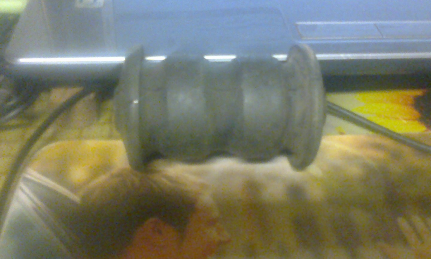

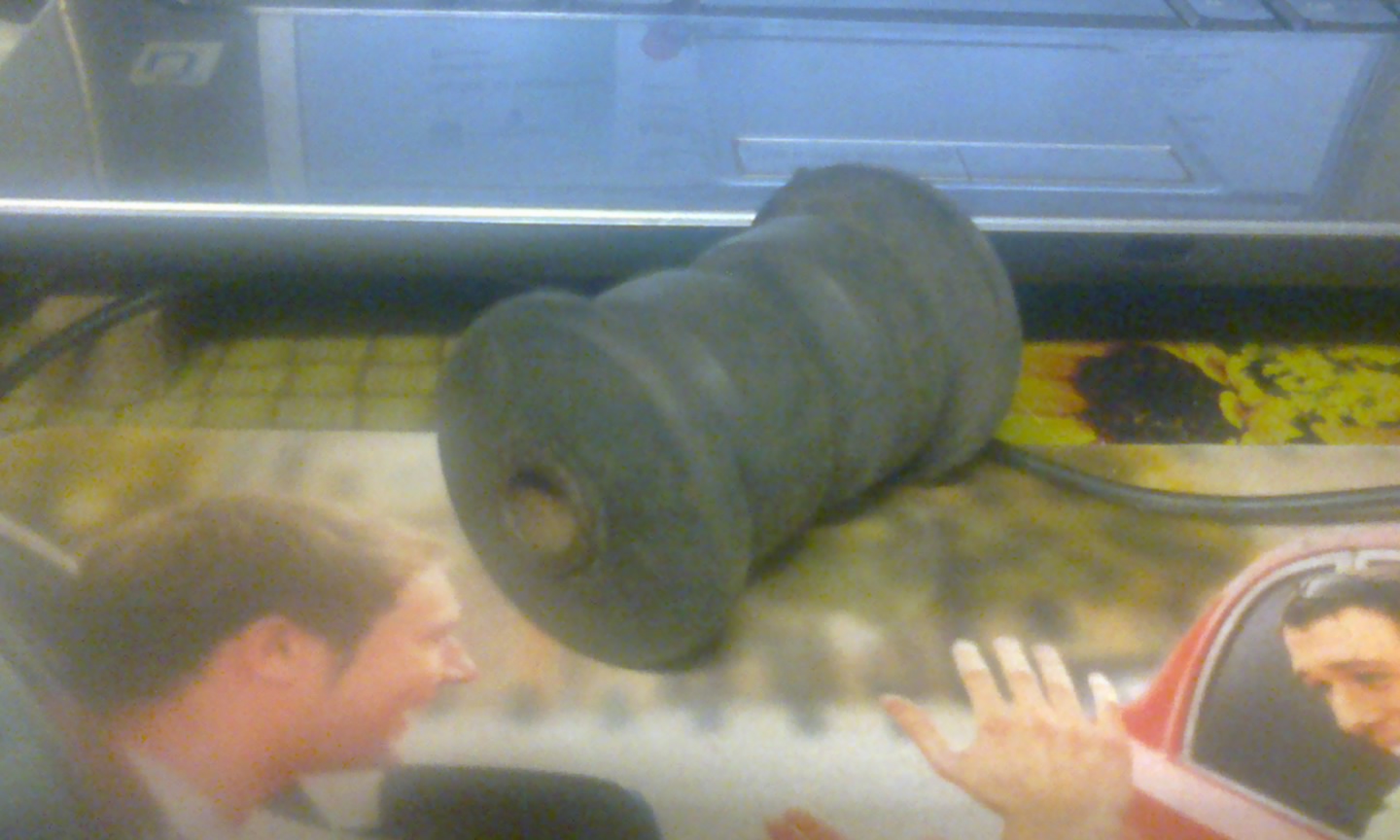

Сообщение Виктор64 » Пт ноя 23, 2012 11:55 pm
привет коллеги !!! раз вейте мои сомнения 8-) если я сам себя правильно понял то это саленблок рессоры если да то какой ?подскажите :D

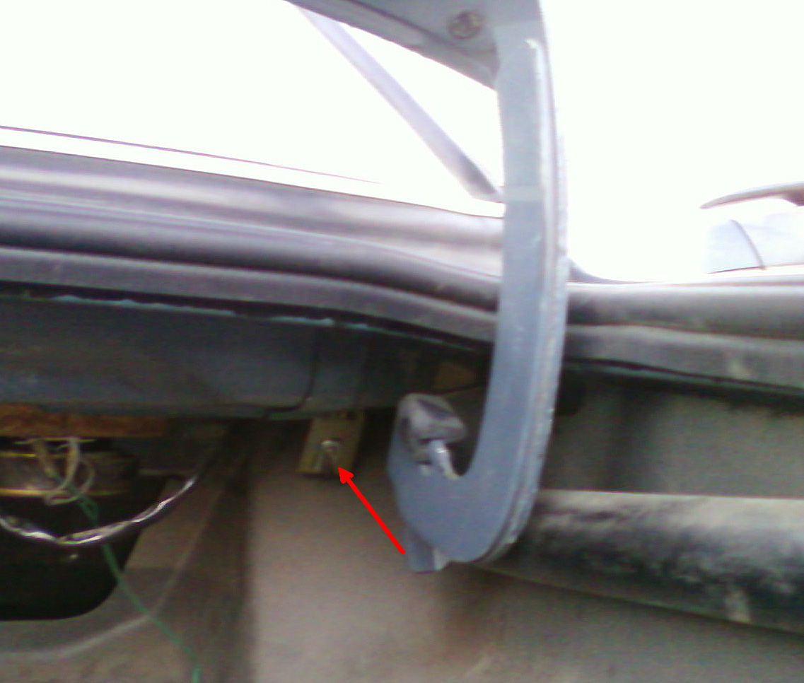

Сообщение thunder » Вт ноя 27, 2012 9:40 pm
Serij писал(а):вопрос по подсветке багажника: где стоит штатная кнопка выключения подсветки? и есть ли она вообще в природе? :?
Сергей, если ещё актуально, то вот, сделал фотку.
Сорри за качество, фоткал телефоном.
Кнопка выключения подсветки багажника

Сообщение alexnax » Вт ноя 27, 2012 10:16 pm
У Серёги хетч а у вас фото седана, на хетче на правой стоечке подъёма ляды вверху была такая приблуда с проводком, которая при открывании багажника включала подсветку, у меня она стояла и работала. Короче тупо концевичёк но такой очень необычный, стоит на штоке стоечки.

Виктор64 писал(а):привет коллеги !!! раз вейте мои сомнения 8-) если я сам себя правильно понял то это саленблок рессоры если да то какой ?подскажите :D
Сайленты от волги вроде подходили, а выглядят они 100% не так.

Сообщение Виктор64 » Ср ноя 28, 2012 4:35 am
Вопрос в другом на фото это (все мое родное)? просто нашол этот сайлен у себя в "приданом"

Сообщение solohino » Чт ноя 29, 2012 1:59 pm
а нем нет никаких надписей, цифр?

Сообщение Виктор64 » Чт ноя 29, 2012 3:03 pm
Вот в этом и сам прикол никаких опознавательных знаков , если бы были давно бы проверил по каталогу а так УВЫ 8-)
