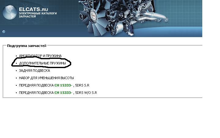

volvo440GL писал(а):3. Пружины новые - пока не мерял не знаю подойдут ли
Merlin писал(а):Может. после наших мастеров может.
