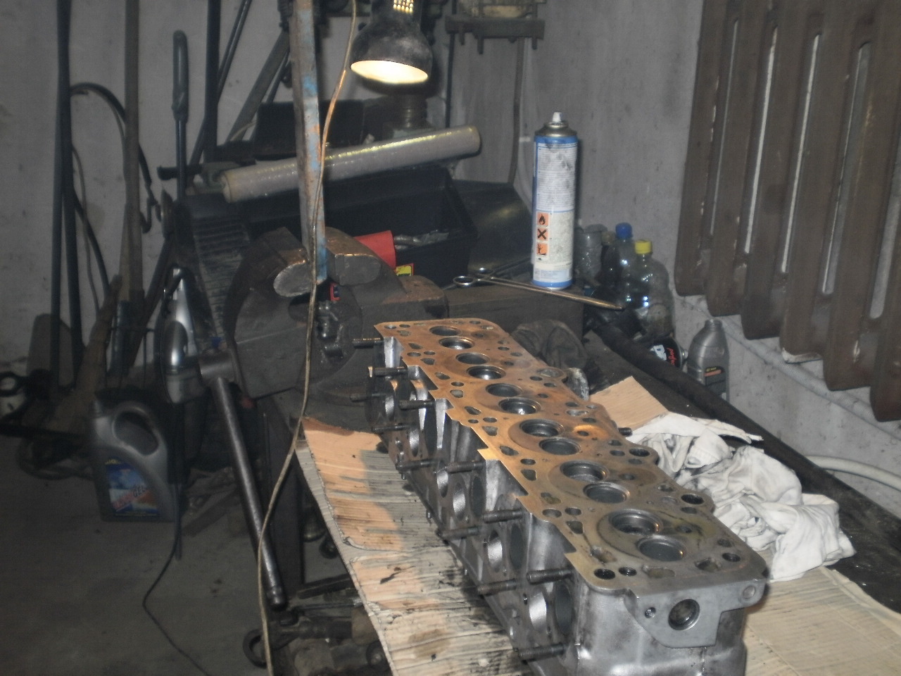

Сообщение 740 » Сб фев 02, 2013 10:09 pm

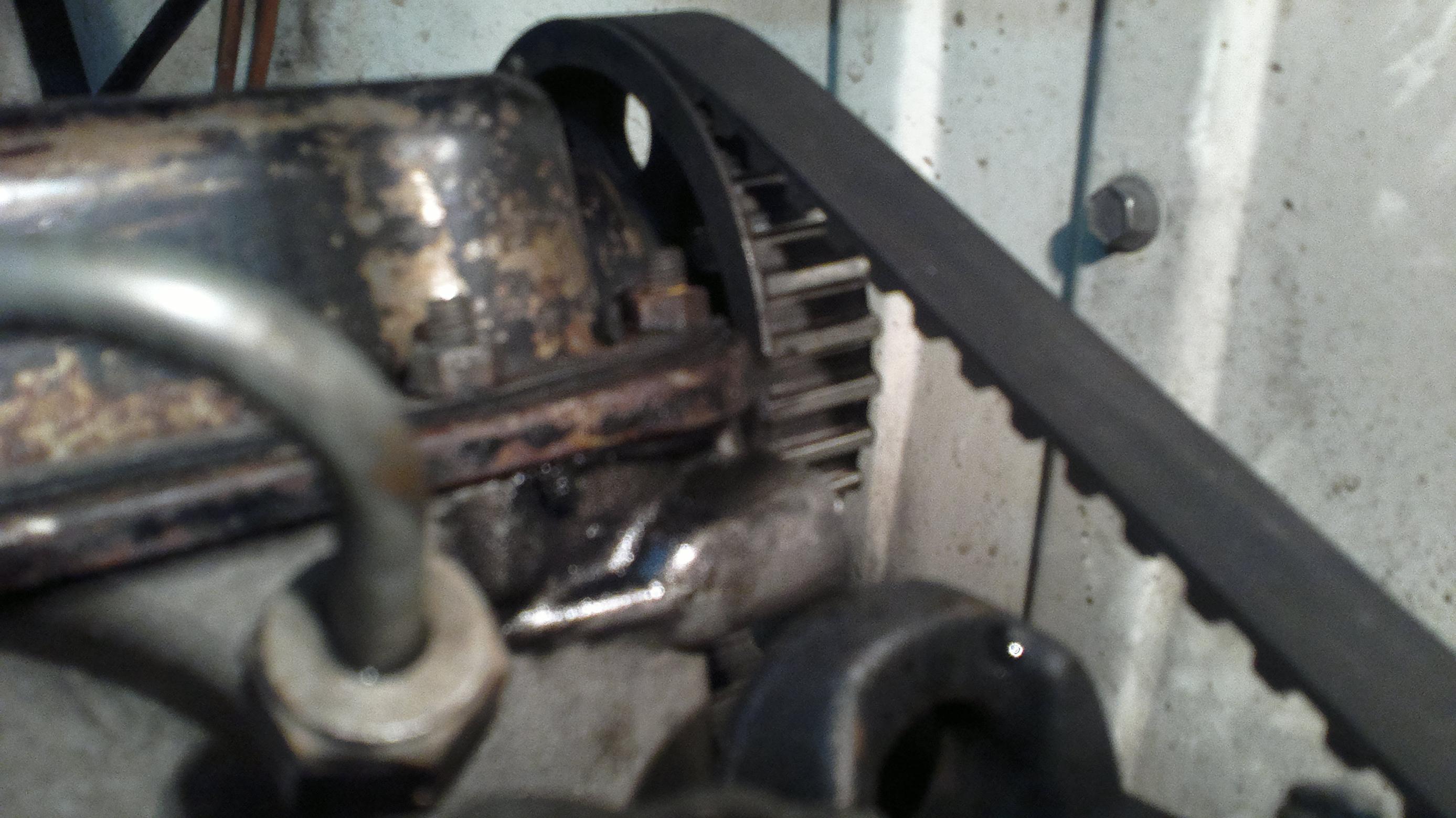

Добрався до компа, маленький фотозвіт як обіцяв.
Перед початком роботи, як положено, все виставив по мітках :-D Як виявилось - це був необовязковий момент, на майбутнє буду знати)))

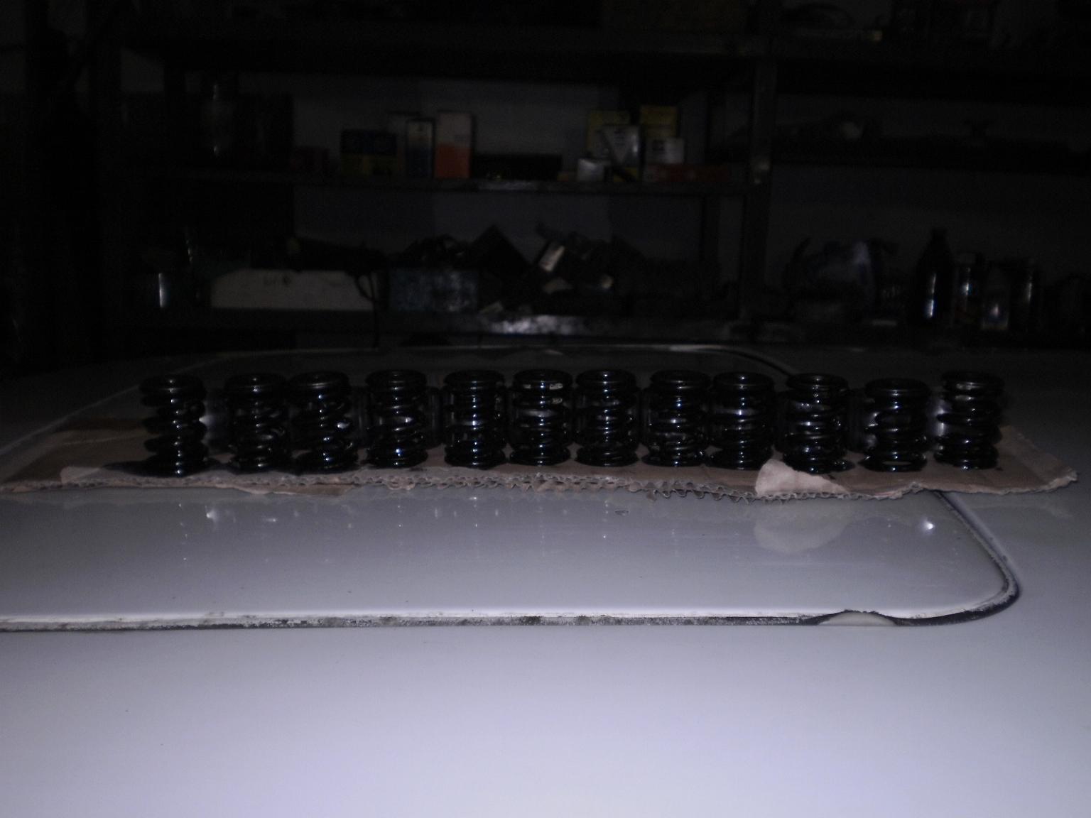

Сообщение 740 » Сб фев 02, 2013 11:10 pm
Сьогодні розсухарили ГБЦ, відмили. Виявилось не все так печально як здавалось, сідла клапанів тріщин не мають, є чотири тріщини між клапанами і одна біля форкамери. Уважніше вивчив стару прокладку, в процесі вивчення виявилось що вона сипиться від тертя пальцями))) В понеділок їду провіряти, і якщо все нормально - шліфувати.

Сообщение 740 » Чт фев 14, 2013 10:07 am
УРА!!! Ми знову в строю!
Тепер про ГБЦ) Перевірка показала що все ОК, нічо нігде не дує. В результаті чуток підварили канали системи охолодження - наш якісний тосол їсть алюміній))), шліфанули, виточили одну нову заглушку. За це все заплатив 450 грн. Сподобалась кантора, хороші мотористи, хто в західному регіоні - рекомендую. м.Львів, вул.Курмановича 7В.
В головці зразу поміняли направляючі і сальніки, притерли клапани, поміняли термошайби під форсунками.
Все зібрали, трохи по...лись з запалюваням і о ЧУДО - ВОНА ЇДЕ)))
ЗИ. Зробив висновок - не варто економити на прокладці ГБЦ, попередній власник з економив 300грн на прокладці, я на круг попав на 2000, з замінами тосолу, масла і т.д. Вроді ще було пару фоток в процесі ремонту, пізніше залию.

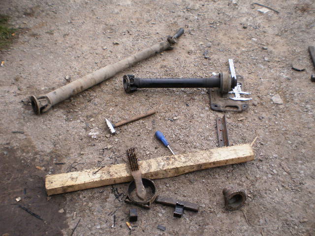

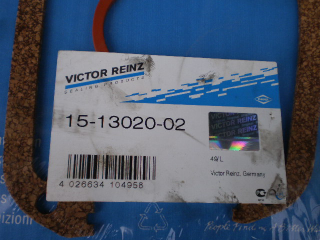

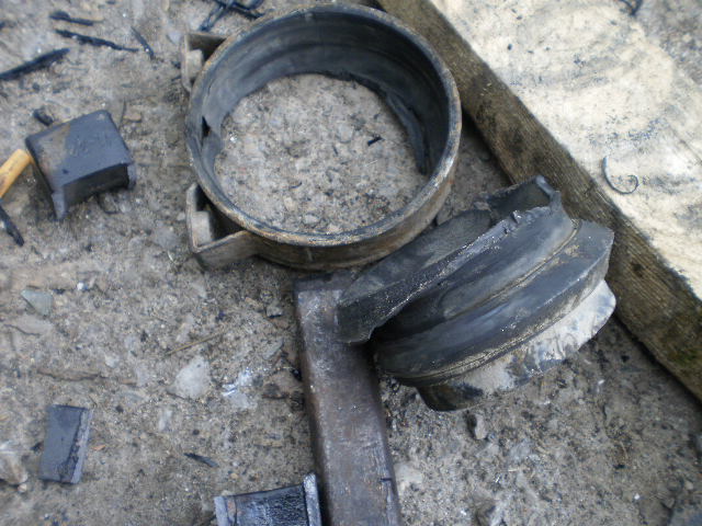

Сообщение 740 » Ср июн 05, 2013 12:43 am
Давно не писав, і в принципі, не було про що. Після ремонту ГБЦ машинка бігає без нюансів. Єдине що не вгадав - з прокладкою клапанної кришки, підтікало масло. І ще з часів покупки машинки чуток стукав підвісний на кардані. Сьогодні вдалось це усунути.
Прокладку поставив Victor Reinz. Резинку підвісного Scan Tech.
