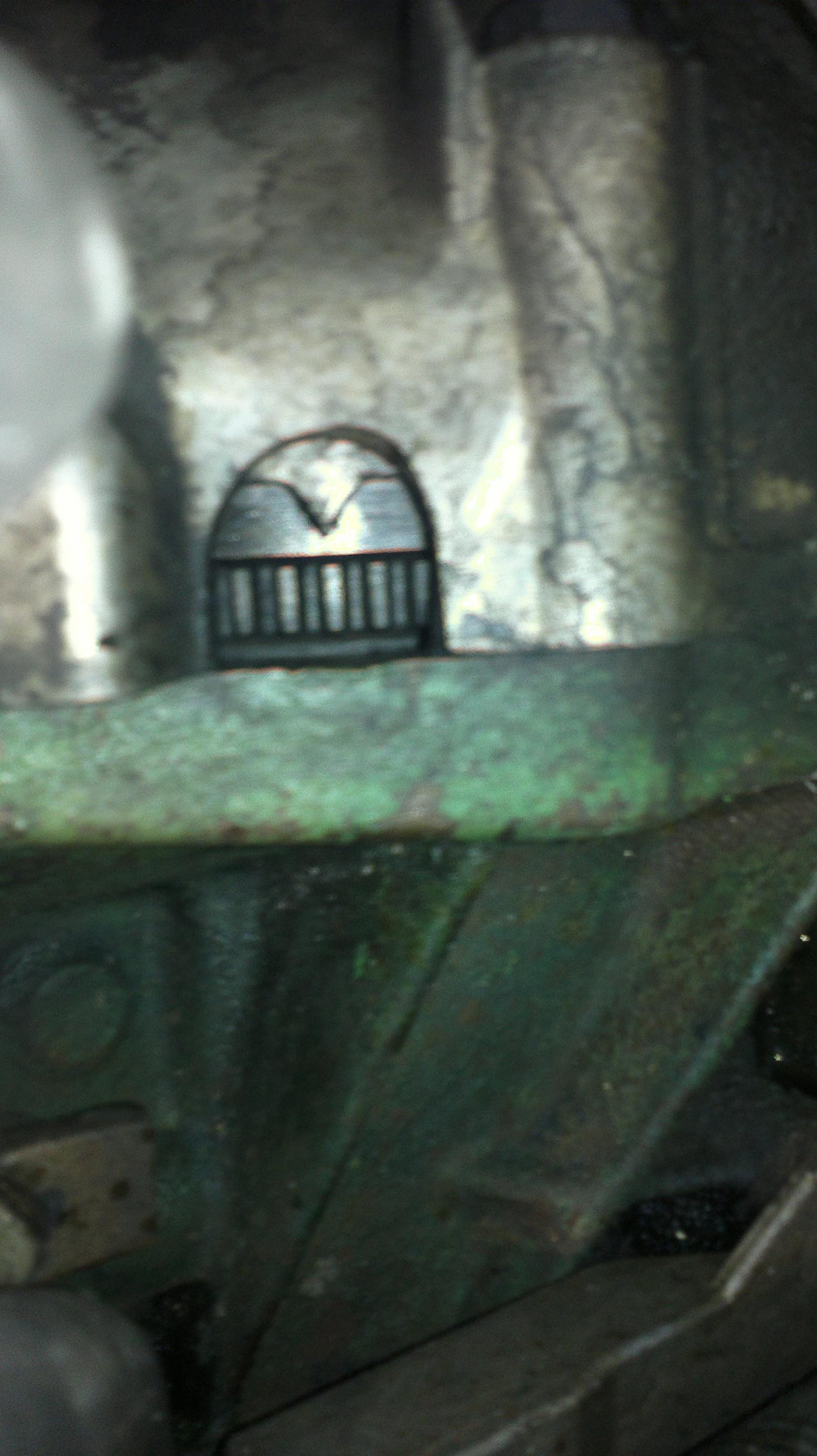

Сообщение 740 » Сб фев 02, 2013 10:09 pm
Добрався до компа, маленький фотозвіт як обіцяв.
Перед початком роботи, як положено, все виставив по мітках :-D Як виявилось - це був необовязковий момент, на майбутнє буду знати)))
