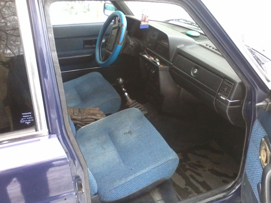

Ремонт: -сидения все- разборка чистка сушка клейка сборка (чехлы родные) чистка всего пластмасса и карт, торпеды
-печка- разборка чистка регулировка сборка

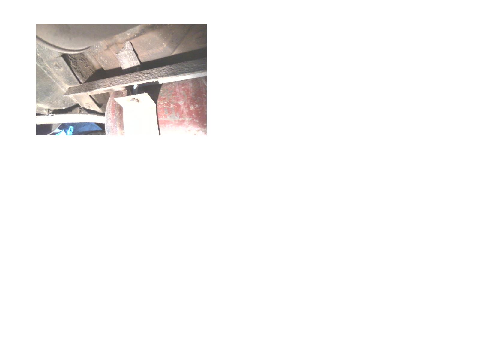

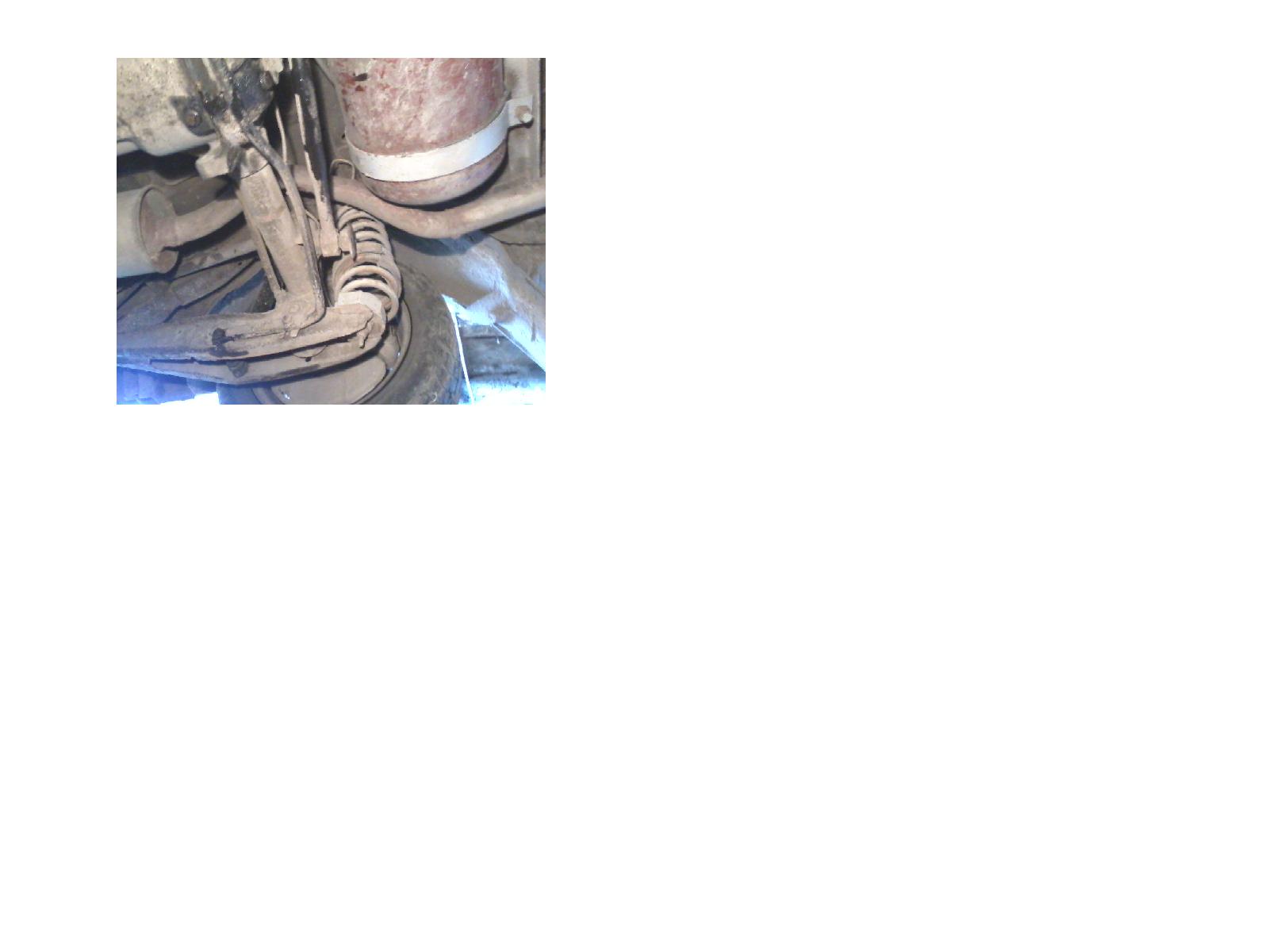

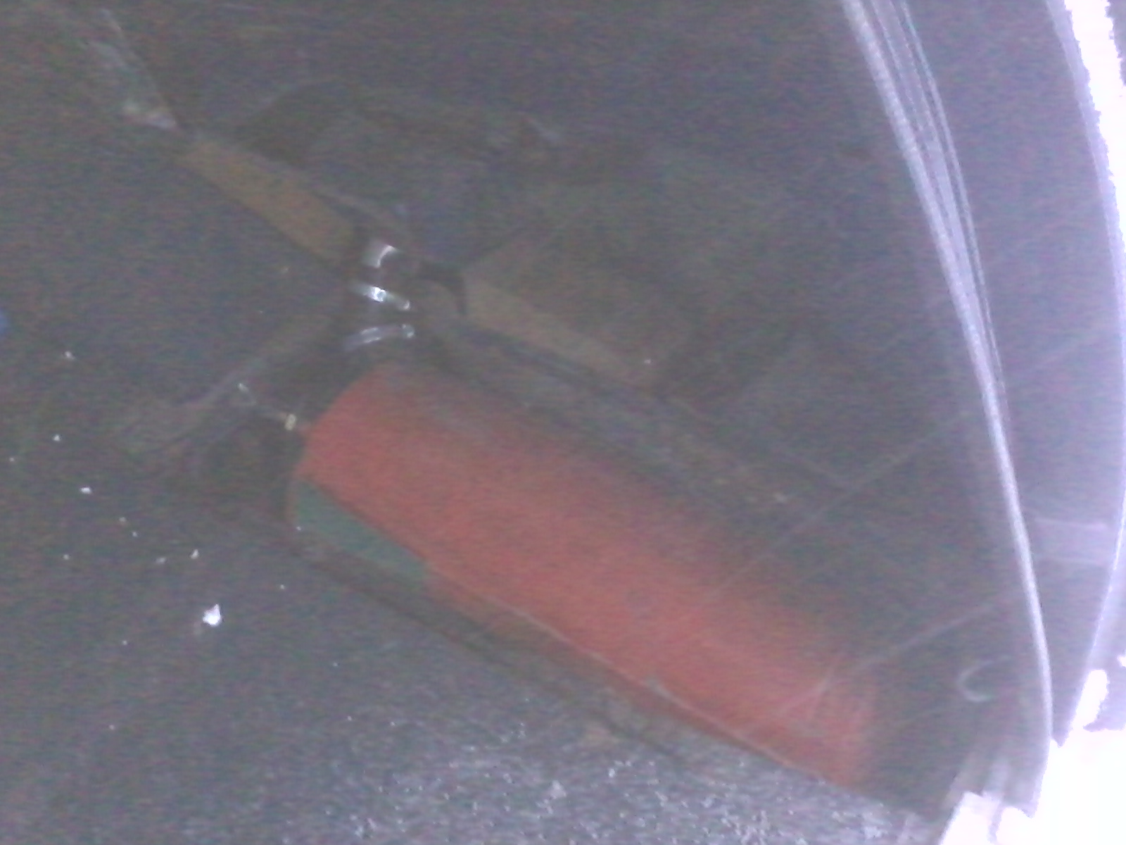

Задний дворник заколхожен с запера +конусный камень в дрель и 15минут дела = блестяшный щеткодержатель и и новый дворник 33см как там було :moil:
По ходу ремонта перенес газ баллон 50л с салона вниз вместо бака а в правую нишу вставил рессивер 20л места стало поболее и газком не тянет :idea:

что за ресивер ? если можно попдробней
ЗЫ все никак сфотоаппаратом не доберусь до баллона, у меня на сарайке баллон стоит в нише доп.сидений, закреплен на рамке фаркопа, глушитель между фркопом и баллоном, бак стоит на месте, а вот интересно за доп.бак на седан поставить и баллон вместо бензобака
Re: Синий чемодан 245
Сообщение Stas340 » Пт янв 25, 2013 4:56 pm
Да и почему врезка а не смеситель?

Меня больеш интересует ресивер, чего за штука откуда взято т и т.д.
Сообщение barmalei » Пт янв 25, 2013 5:16 pm
Stas340 писал(а):Меня больеш интересует ресивер, чего за штука откуда взято т и т.д.
Зил 130 +с трубки грловина50мм вварена +куск патрубка (помоему на 50 ) и остаток родной горловины со всей требухой.

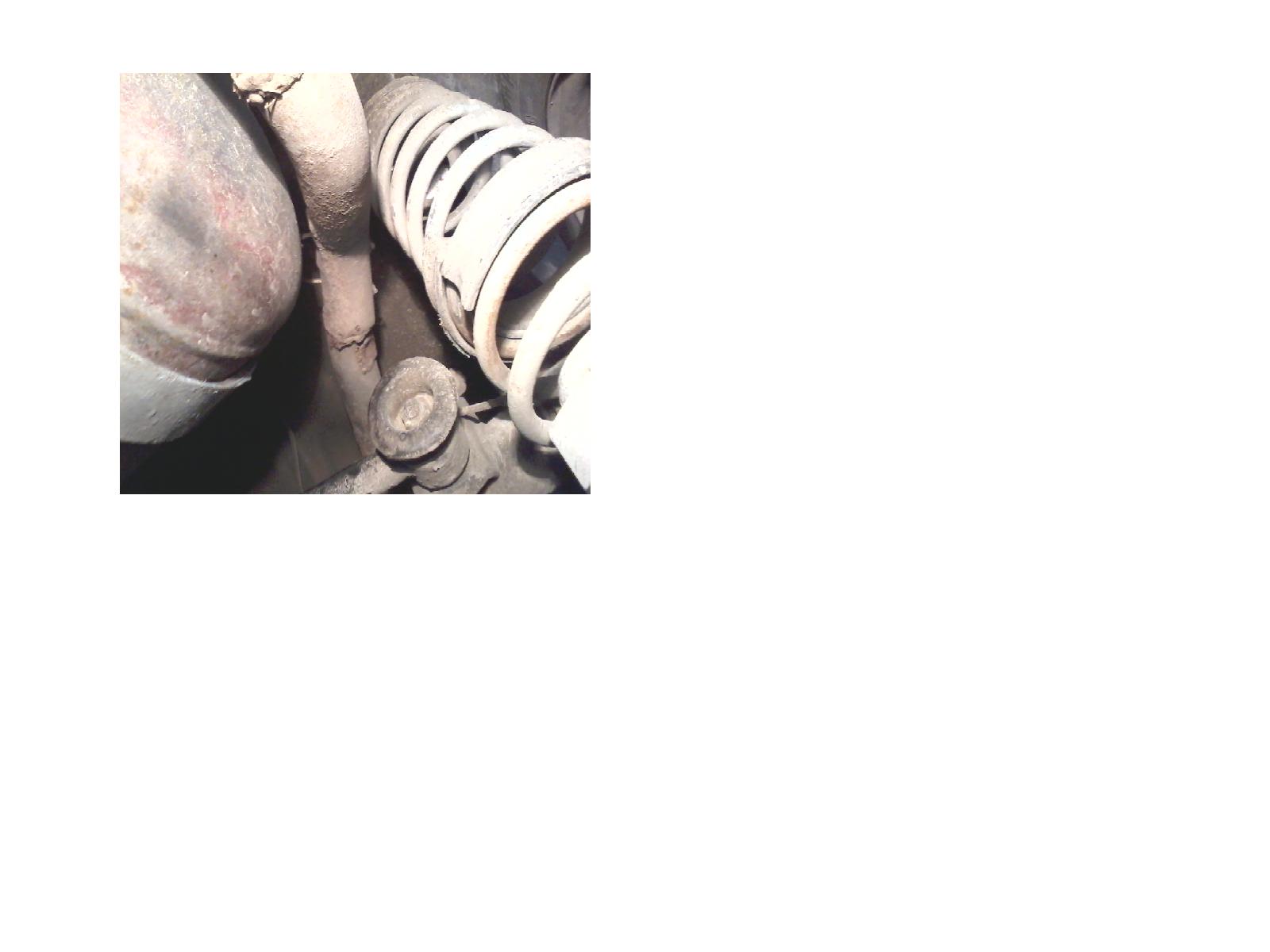

Волвоведение -затягивающая весч однако!Седни сальники передка и хвостовика просто сняты и отправлены в утиль. заодно заменен и ремешок ГРМ. Есть надежда шо походят!+ втулки стабилизатора. А само главно - развеяна мысля о скорой кончине В230А 1-14 2-13.5 3-13.5 4-почти14 :idea: :idea: :idea: Работы производились вольвоРомиком на исторической родине :frends: под чутким контролем клиента :buba: за шо Ему еешо одно СПАСИБО! В ближайших планах замена сальников клапанов и газ редуктора :moil:

Ноябрь 8-) :buba: полет нормальный !Пропан олажен 12л по кругу по городу 13.4 (6км туда 6км назад)
Два раза варился выхлоп :buba: пока не дошло из за чего ломает :o

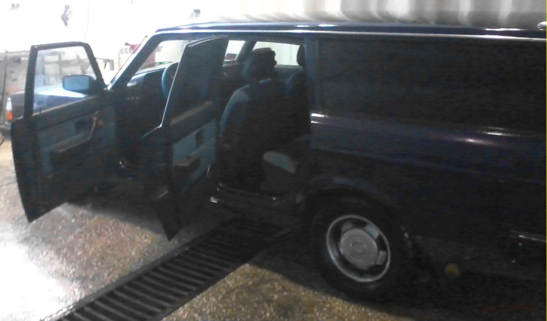

Сообщение barmalei » Чт фев 13, 2014 7:23 pm
Помыл вот 8-)
Прикуплено: -термостат-75грн
-передние сайленты 4шт-200грн
-подушка ДВС левая 65грн
Снимаю печку- буду колхозить моторчик (сгорел сцуко), заодно выкину крантик с гидрорегулятором
По концу фотоотчетнусь :moil:

Сообщение Fomax79 » Чт фев 13, 2014 9:39 pm
Классная.Первая вольво 245,у бати,была в таком цвете,очень ей идёт.Молдингов вдоль бортов нет?
