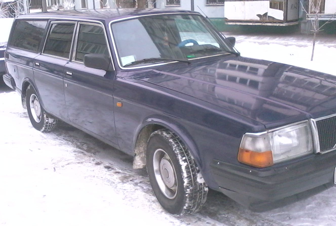

Сообщение barmalei » Чт фев 13, 2014 7:23 pm
Помыл вот 8-)
Прикуплено: -термостат-75грн
-передние сайленты 4шт-200грн
-подушка ДВС левая 65грн
Снимаю печку- буду колхозить моторчик (сгорел сцуко), заодно выкину крантик с гидрорегулятором
По концу фотоотчетнусь :moil:

Сообщение Алежон » Чт фев 13, 2014 8:36 pm
пойдет сарай,видон не че так.
Re: Синий чемодан 245
Сообщение Fomax79 » Чт фев 13, 2014 9:39 pm
Классная.Первая вольво 245,у бати,была в таком цвете,очень ей идёт.Молдингов вдоль бортов нет?
