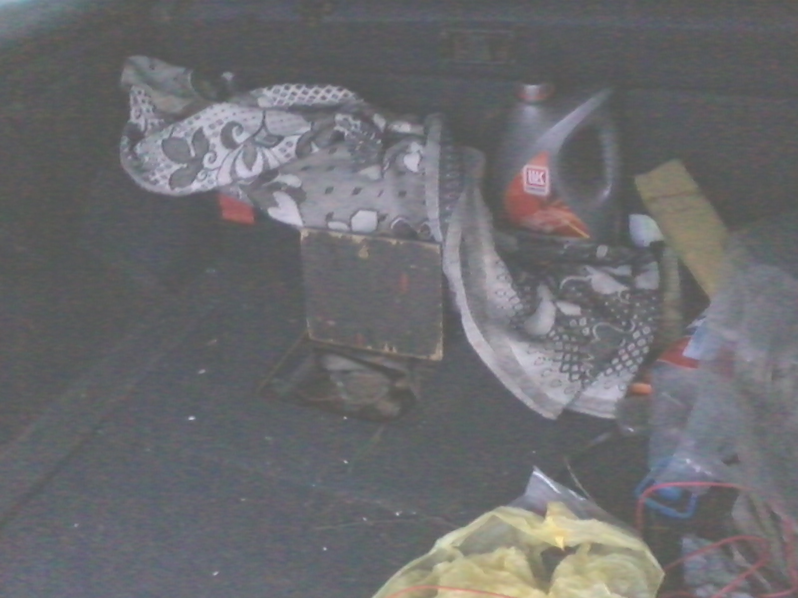

Задний дворник заколхожен с запера +конусный камень в дрель и 15минут дела = блестяшный щеткодержатель и и новый дворник 33см как там було :moil:
По ходу ремонта перенес газ баллон 50л с салона вниз вместо бака а в правую нишу вставил рессивер 20л места стало поболее и газком не тянет :idea:
Возился с потолком -плюнул :viking: пошил новый -материя 150грн -работа80грн ждемс оттепели натянемс :drag: :moil:
добрался до музыки : цель видна преград нет! в ближайший опт- мерять подиумы(хочу с кармашками) ставил сигналку заодно проложил в двери муз шнурок дело за малым :drag:

Сообщение Stas340 » Пт янв 25, 2013 4:54 pm
что за ресивер ? если можно попдробней
ЗЫ все никак сфотоаппаратом не доберусь до баллона, у меня на сарайке баллон стоит в нише доп.сидений, закреплен на рамке фаркопа, глушитель между фркопом и баллоном, бак стоит на месте, а вот интересно за доп.бак на седан поставить и баллон вместо бензобака

Сообщение Stas340 » Пт янв 25, 2013 5:07 pm
Меня больеш интересует ресивер, чего за штука откуда взято т и т.д.
Re: Синий чемодан 245
Сообщение barmalei » Пт янв 25, 2013 5:16 pm
Stas340 писал(а):Меня больеш интересует ресивер, чего за штука откуда взято т и т.д.
Зил 130 +с трубки грловина50мм вварена +куск патрубка (помоему на 50 ) и остаток родной горловины со всей требухой.
