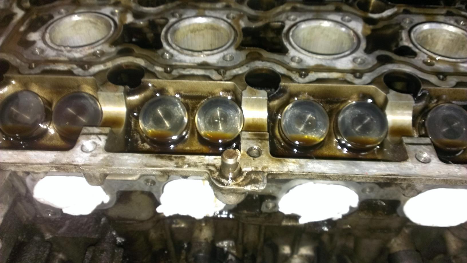

Масло (запотевание) возле пробки заливной - оч похоже на забитую вентиляцию картера...
Стаканы глядел, но было темно. Есть распорка (может спасла от трещин?).

Для устранения запотевания масла была выбрана тактика - снять впускной коллектор, снять клапанную крышку с маслоотделителем и усе вымыть и почистить.
При снятой крышке определили продавленный слой герметика в раене 2 и 3 цилиндра...видны следы масла на стыке.
Купил герметик не совсем тот что нужно (нужен был лак, впарили обычный маслостойкий...).
Дело было вечером - решил не ганять по Киеву, а отложить на утро.
Пока все отчищено от отложений и старого герметика.

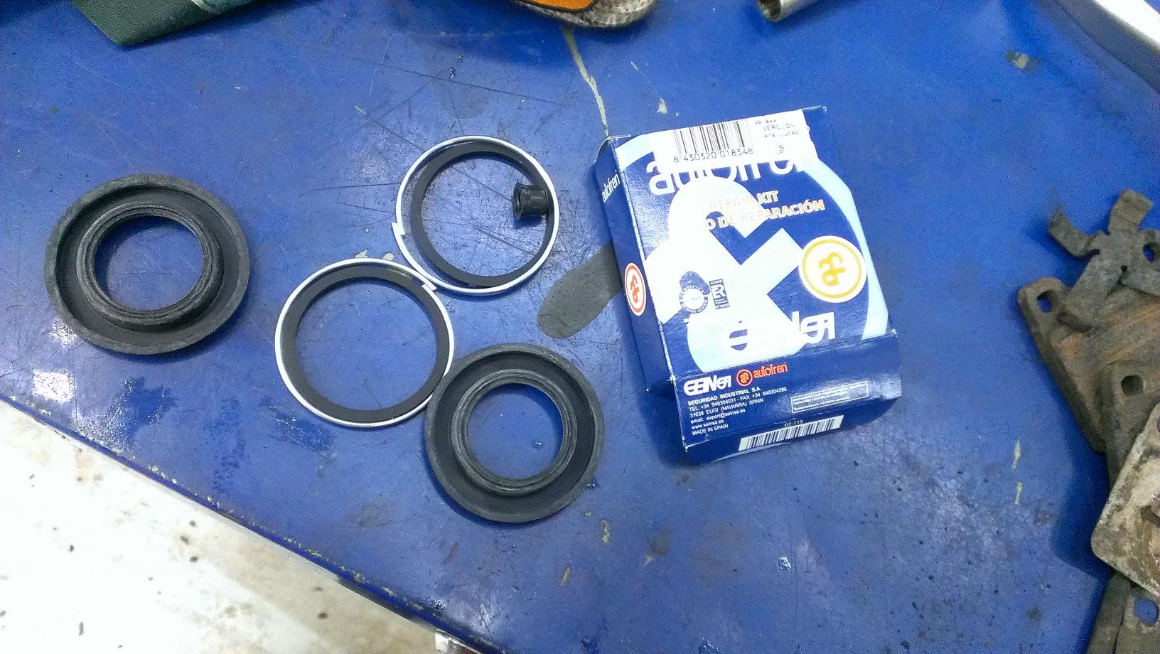

Перебрал и почистил задние супорта (правый внутренний цилиндр заклинивший...)
