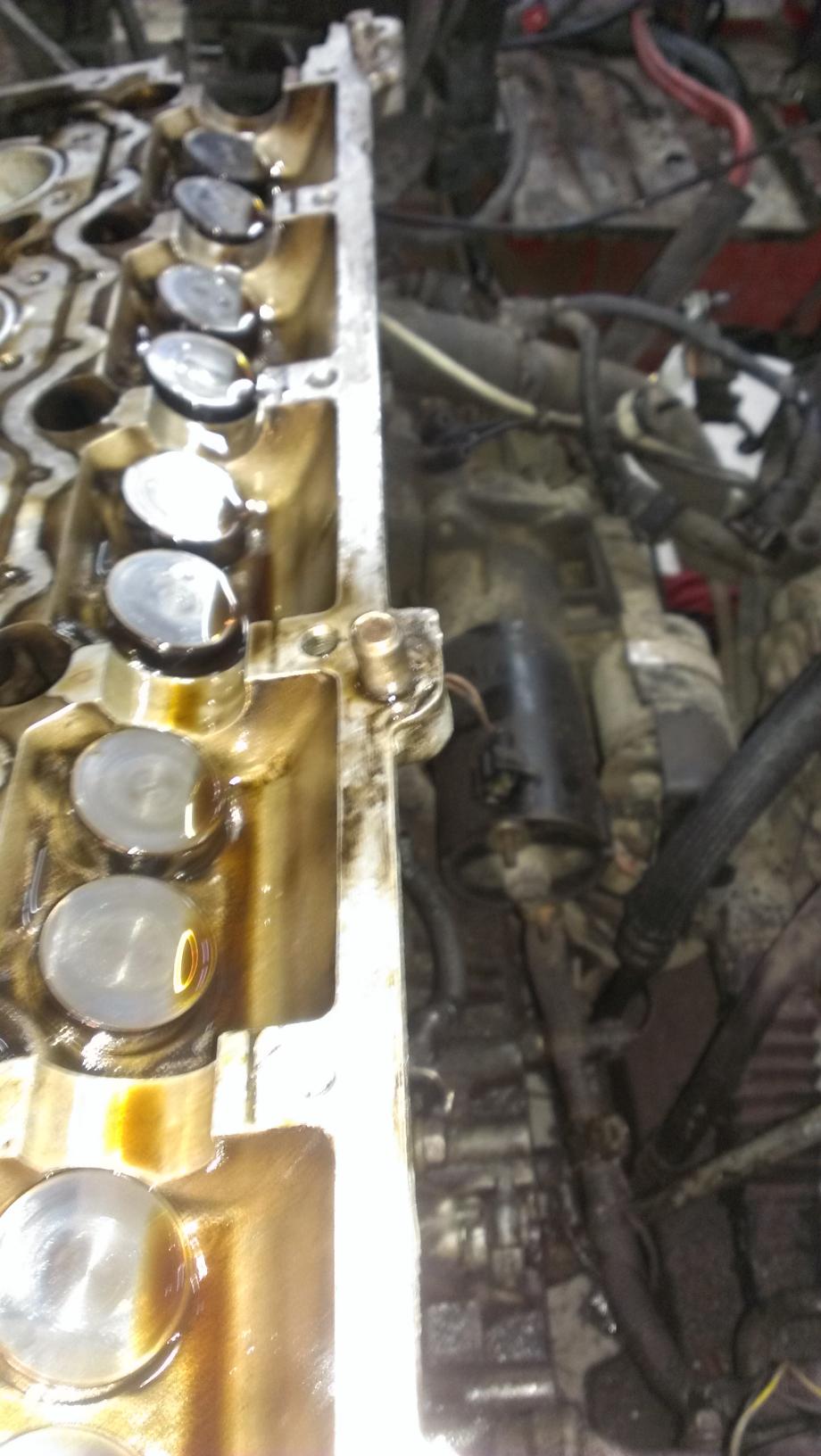

Масло (запотевание) возле пробки заливной - оч похоже на забитую вентиляцию картера...
Стаканы глядел, но было темно. Есть распорка (может спасла от трещин?).

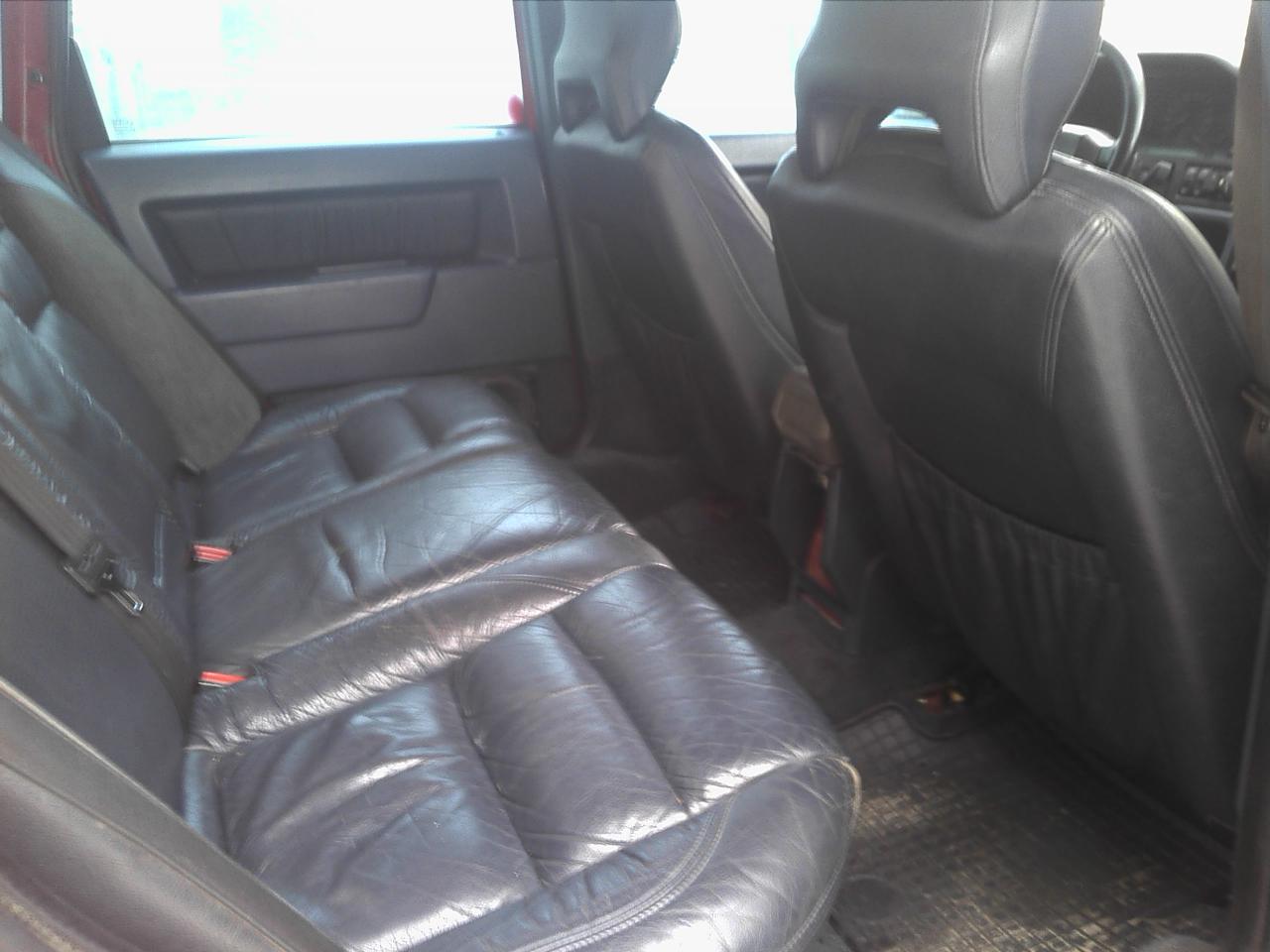

Яркий цвэт, необычный , как по мне, задний подлокотник.
seer_777
Сообщения: 874
Автомобиль: Volvo S70 Т5
Re: ВИКИНГ 850 2.5 I 20V
Сообщение FanVolvo » Пт фев 01, 2013 4:13 pm
Это детское кресло

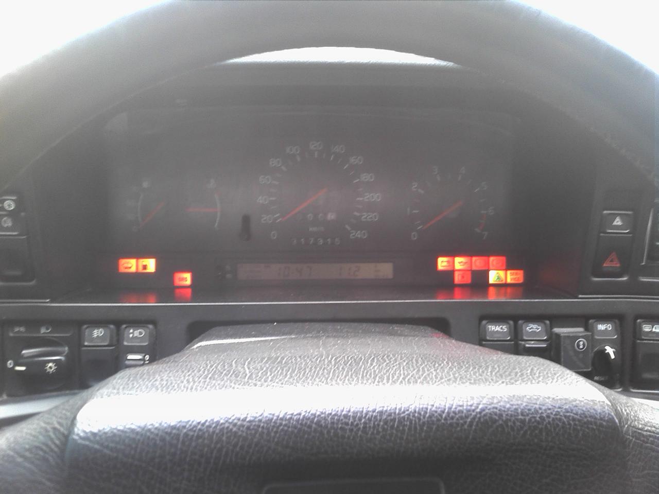

Пробеги пока не пишу - одометр крякнул на 320 тыщах и предательски молчит...:(

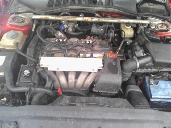

И так:
17.01.13.
Первый трабл случился в день покупки...
Приехал домой после получения транзитов и пошел т.с. передохнуть после нашенских оформителей.
Через 4 часа выхожу довольный к самолету, завожу - и ...БОЛТ, выкл/вкл зажигания - и снова НИФИГА...
Точнее - заводится и через секунду глохнет.
Я, как пологается, постучал по колесу, посмотрел под капот, плюнул в сторону и погреб пиво пить. :oops:
19.01.13.
При помощи Коли и брата были заменены: бегунок, крышка (я ж умный - форум читаю...), на всяк случай - заменен клапан холостого хода, новый какумулятор, проверены все предохранители, снята и прчищена дрос. заслонка, катушка, послушана работа насоса и его релюхи при помощи уха....а она все заводится и глохнет....
Покурив по 4 сигареты решили проверить подачу топлива. При нажатии на нипель на рейке и запуске движка - из рейки 30...50 грамм бенза плюнуло и все...
Звонок продавцу - грит "...была такая херня - тады в баке в топливном модуле шланг слетел от насоса...".
Полезли к насосу - млять, газовый балон перекрывает доступ. Снять хомуты балона - фигня вопрос, НО болты крепления под машиной и без закладных гаек.
Сняли. Насос в руках. Кключ на старт - жжж...и все - о засада насос здох, сцука.
Пошевелил реле насоса - ЗАРАБОТАЛ !!!
Все собрано обратно. Мотор заведен. Поработал 25 минут и после истошного крика релюхи -"Хрен вам..." снова тишина...
Т.к. проторчали на улице с 18.30 до 23.30 при -2℃ и дожде было решено пойти закалдырить... :oops:
На утро у Коли взято новое реле и оживлен мой афтамабиль :cars:

Чето не могу понять....
С 28.01.13 по 30.01.13 долил охлаждайки ок 1л...
Подтеков по движку - нет, радиатор сухой (даже на месте сливной пробки) при замене ОЖ выявили что пробка сорвана и налеплена на герметике - перерезали под бОльшую, поставили через шайбу.
На лонжероне под расширительным бачком - мокрые места :o , неужто как в семерке было....голова епт... :(
"Звонок другу"
- "Замени, для начала, крышку бачка!"
Сказано - заменено.
ООО - этож другое дело :idea: - выдавливать ОЖ перестало...

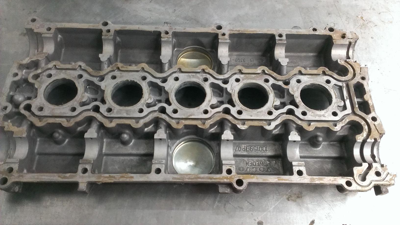

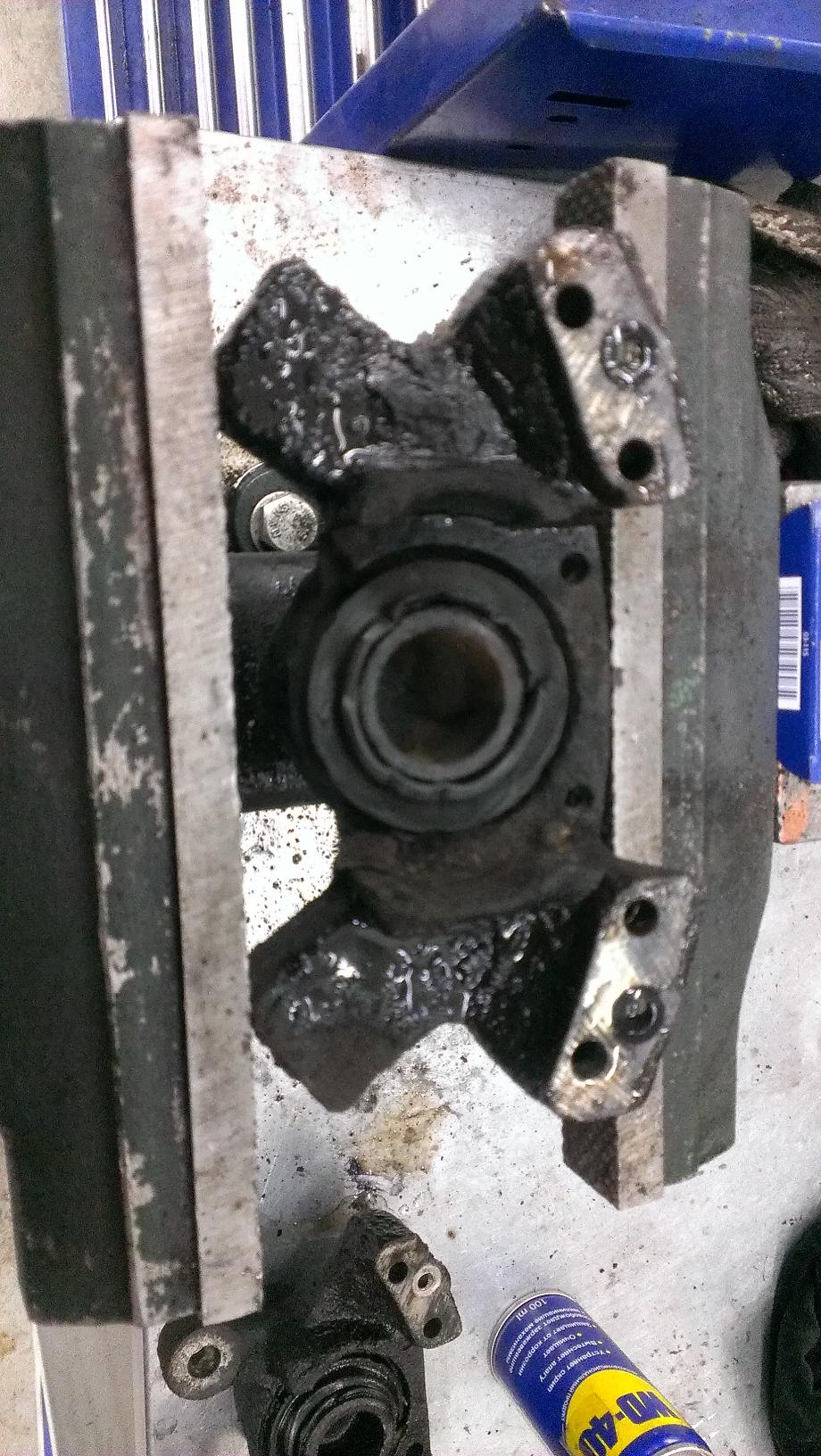

Сообщение Санык340 » Вт фев 05, 2013 11:13 pm

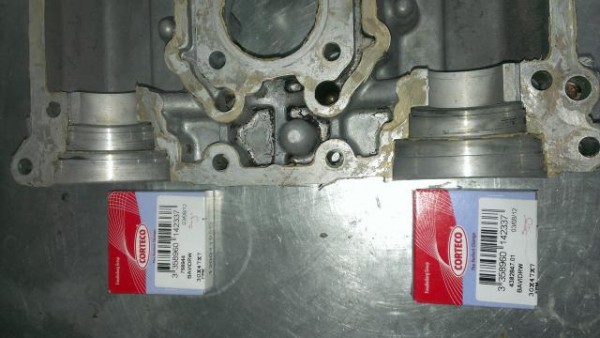

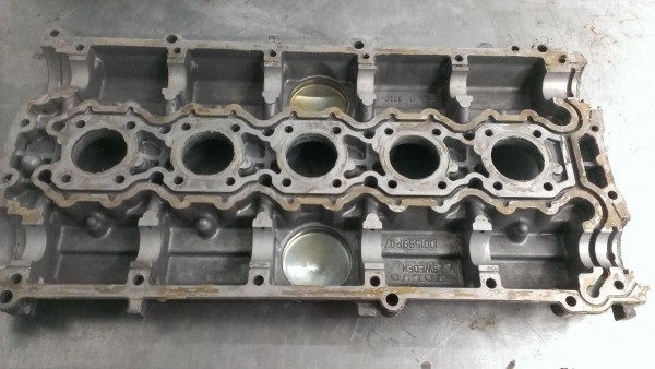

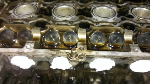

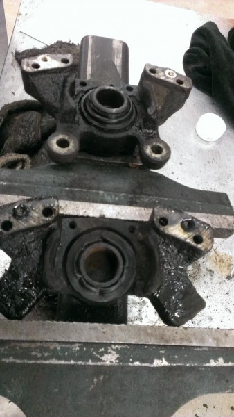

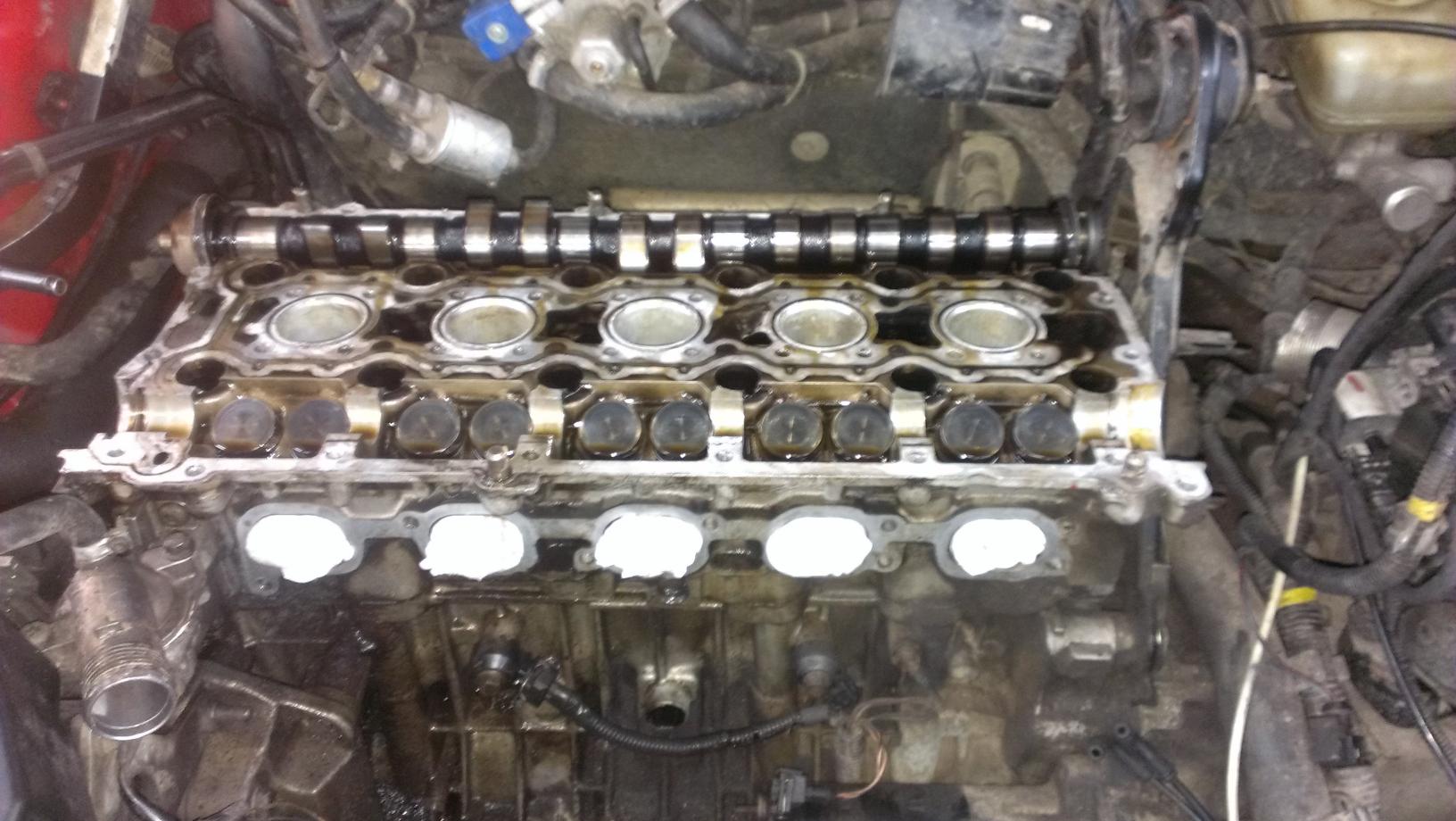

02.02.13
Пробег все тот же...
Попер на СТО к родственнику устранять мелочь.

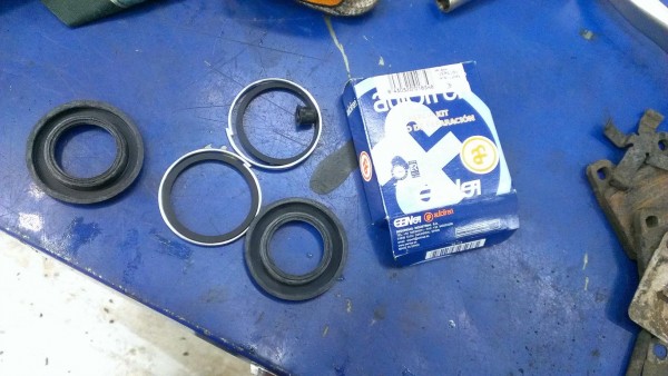

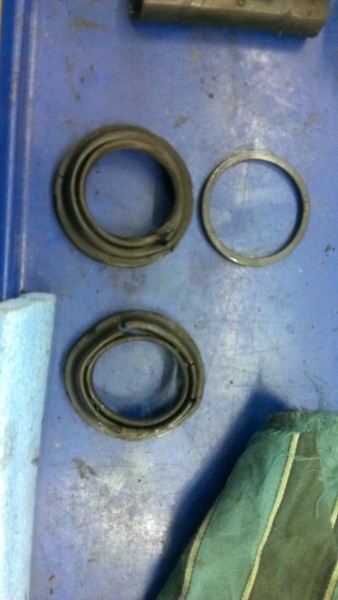

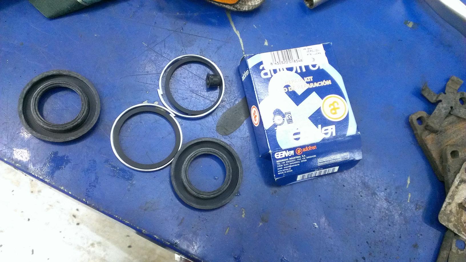

На Перова были закуплены сальники распредвалов, оба сальника полуосей, ремкомплекты задних супортов, кольца свечных колодцев...и понеслась...

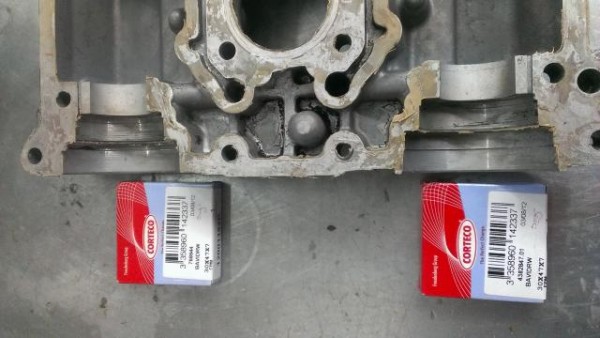

Для устранения запотевания масла была выбрана тактика - снять впускной коллектор, снять клапанную крышку с маслоотделителем и усе вымыть и почистить.
При снятой крышке определили продавленный слой герметика в раене 2 и 3 цилиндра...видны следы масла на стыке.
Купил герметик не совсем тот что нужно (нужен был лак, впарили обычный маслостойкий...).
Дело было вечером - решил не ганять по Киеву, а отложить на утро.
Пока все отчищено от отложений и старого герметика.
Перебрал и почистил задние супорта (правый внутренний цилиндр заклинивший...)
Очистил от окислов и смазал разъемы всех датчиков ABS - передний левый был в обрыве от предидущего ремонтника - восстановил проводку.
Очистил разъемы и повыдувал паучков из задних фонарей.

Саня ты лучше купи сразу аеробный герметик(лучше оригинал), чтобы второй раз голове не разбирать так как историей доказано ничего больше не держит.

Сообщение Санык340 » Вт фев 05, 2013 11:57 pm
Мой моторист так и говорит -" Нах второй раз повторять все сначала - сделаем за раз".
Заодно, грит, давай ремень ГРМ новый - этот х.з. когда установлен (и ролики тоже).
Покумекав на перекуре про трабл с ОЖ решили снять голову и проверить на герметичность (работы - минимум, открутить всего лиш 12 болтов ГБЦ).
При снятии ремня ох и нае...лись :o- шкив коленвала не откручивался...
Знаю что должно быть отверстие для блокировки вала, НО где оно - хз и где его искать? Стоп. У меняжфорум в телепоне, нахожу Алежона и звоню... Ответ прост
- "Все равно снимать стартер, по-этому фиксируй венец маховика.." ( епт, че я сам не догнал?)
Мерси за наводку, Олег!!
Шкив на полу, ремень в руке :oops:
Короче в воскресенье попер снова на рынок и взял комплект, прокладку ГБЦ, болты головки и энтот герметик нашел :idea:
