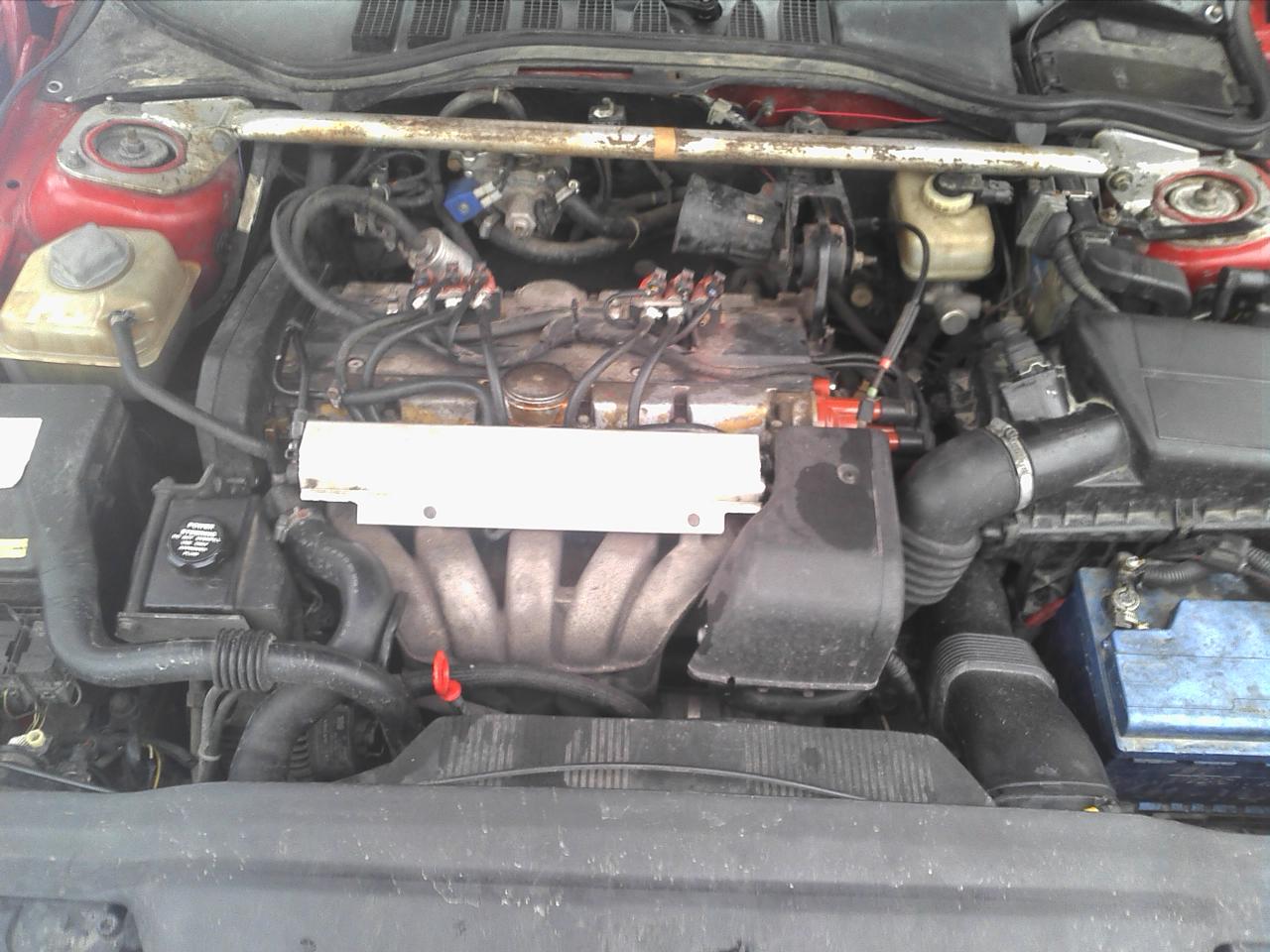

Масло (запотевание) возле пробки заливной - оч похоже на забитую вентиляцию картера...
Стаканы глядел, но было темно. Есть распорка (может спасла от трещин?).

А как в ней свечи менять, если на крышке оттакое безобразие с форсунками?

ollsoft писал(а):А как в ней свечи менять, если на крышке оттакое безобразие....
Если есть безобразие - значит НУНО сделать ОБРАЗИЕ, чем пока и занимаюсь (по чуть).
Есть недочетики, разпланировал и устраняю.

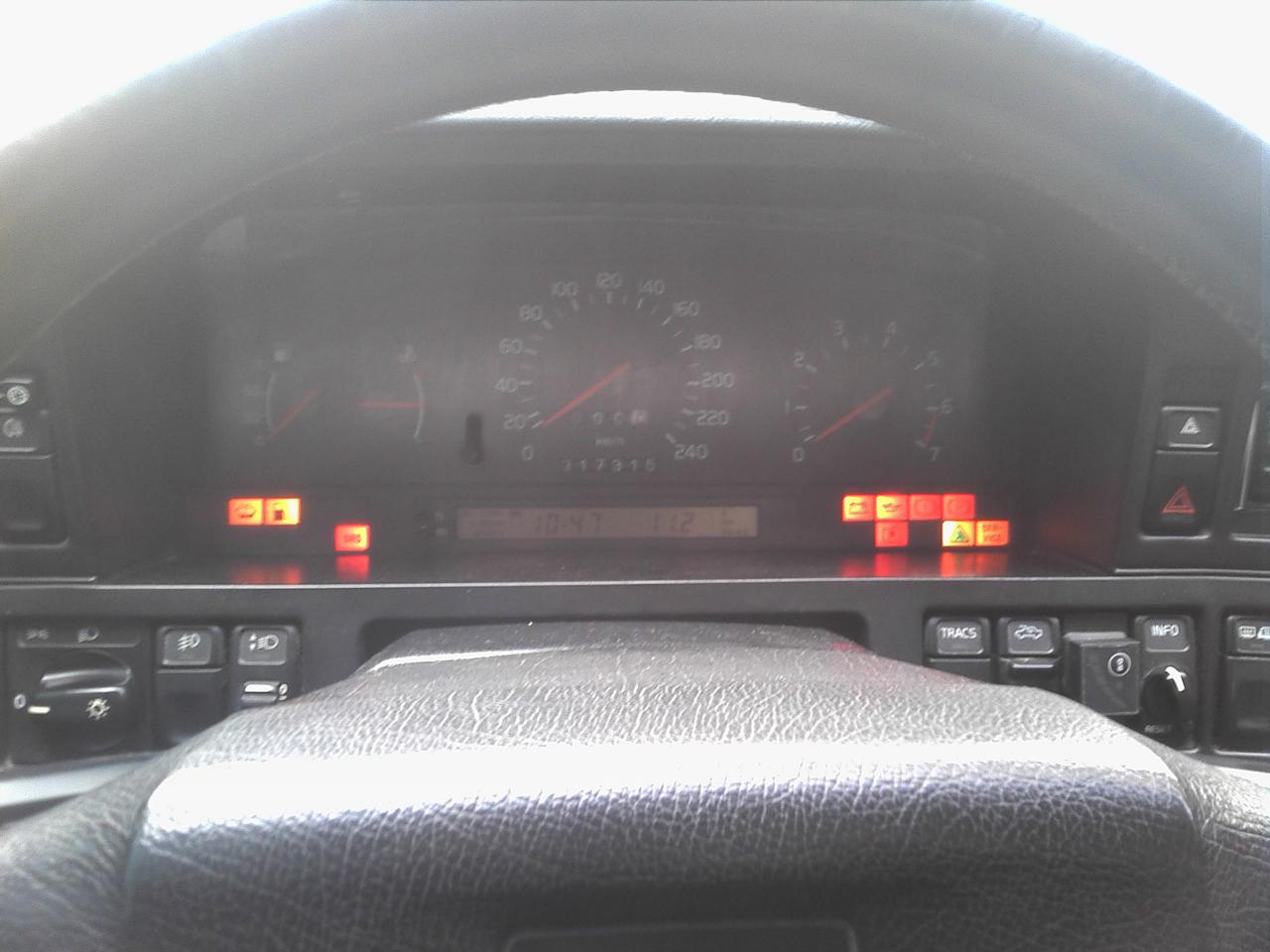

Пробеги пока не пишу - одометр крякнул на 320 тыщах и предательски молчит...:(

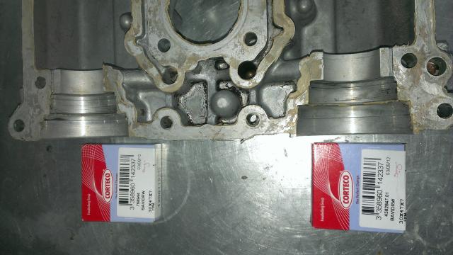

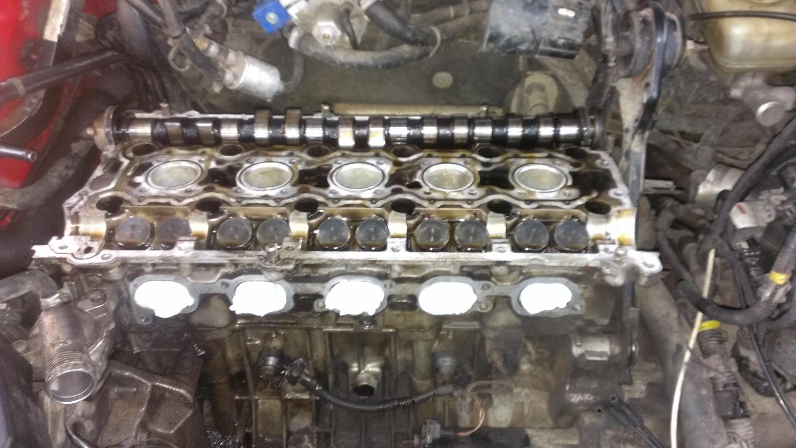

Сообщение Санык340 » Вт фев 05, 2013 11:13 pm
02.02.13
Пробег все тот же...
Попер на СТО к родственнику устранять мелочь.

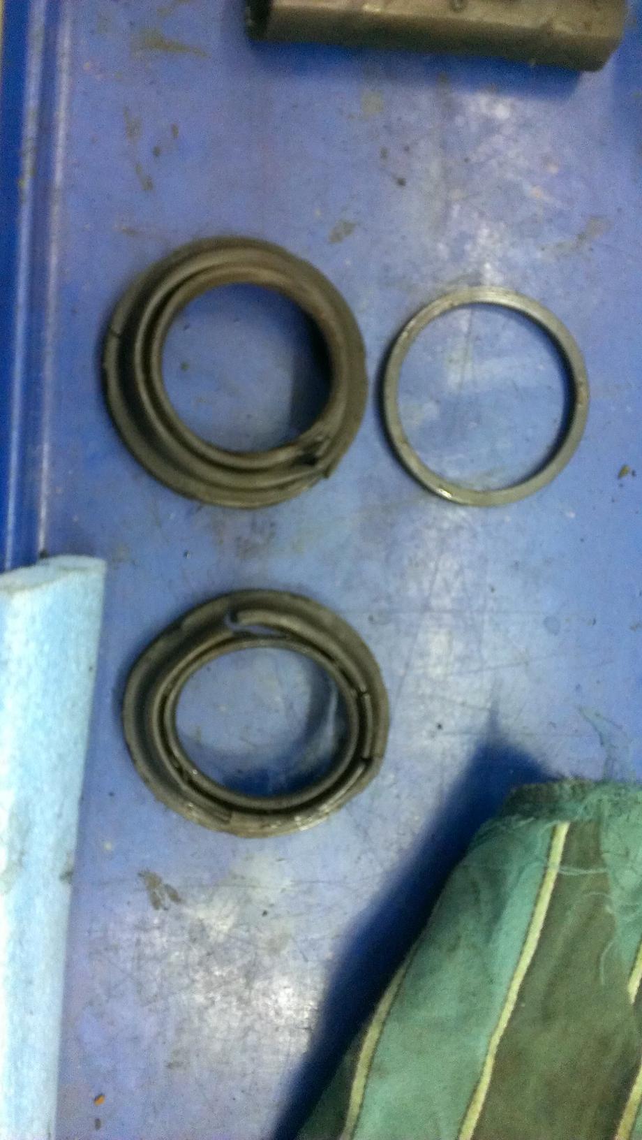

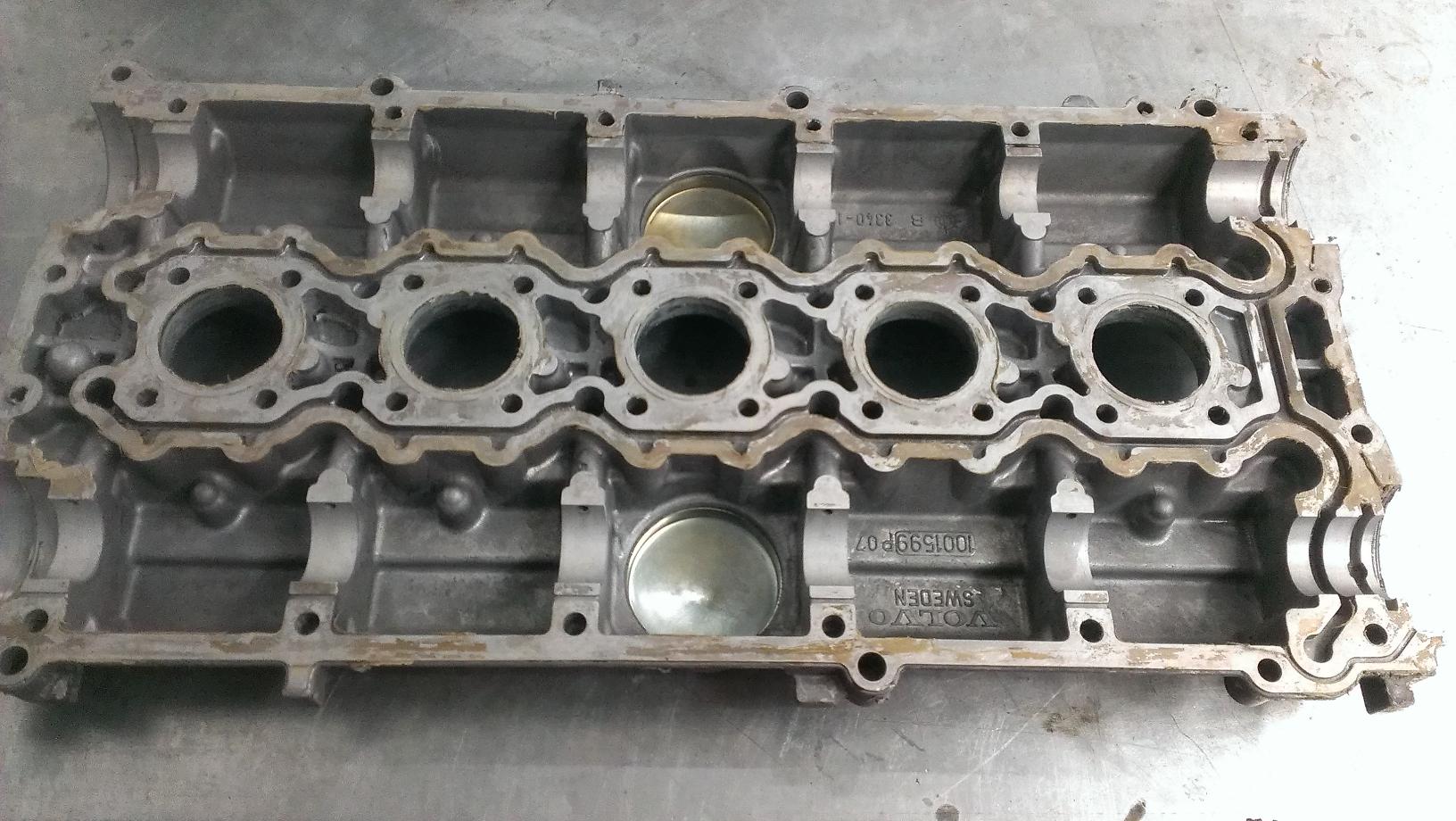

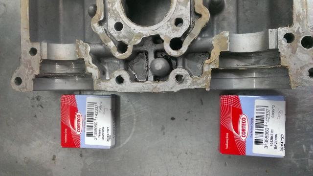

На Перова были закуплены сальники распредвалов, оба сальника полуосей, ремкомплекты задних супортов, кольца свечных колодцев...и понеслась...
Для устранения запотевания масла была выбрана тактика - снять впускной коллектор, снять клапанную крышку с маслоотделителем и усе вымыть и почистить.
При снятой крышке определили продавленный слой герметика в раене 2 и 3 цилиндра...видны следы масла на стыке.
Купил герметик не совсем тот что нужно (нужен был лак, впарили обычный маслостойкий...).
Дело было вечером - решил не ганять по Киеву, а отложить на утро.
Пока все отчищено от отложений и старого герметика.

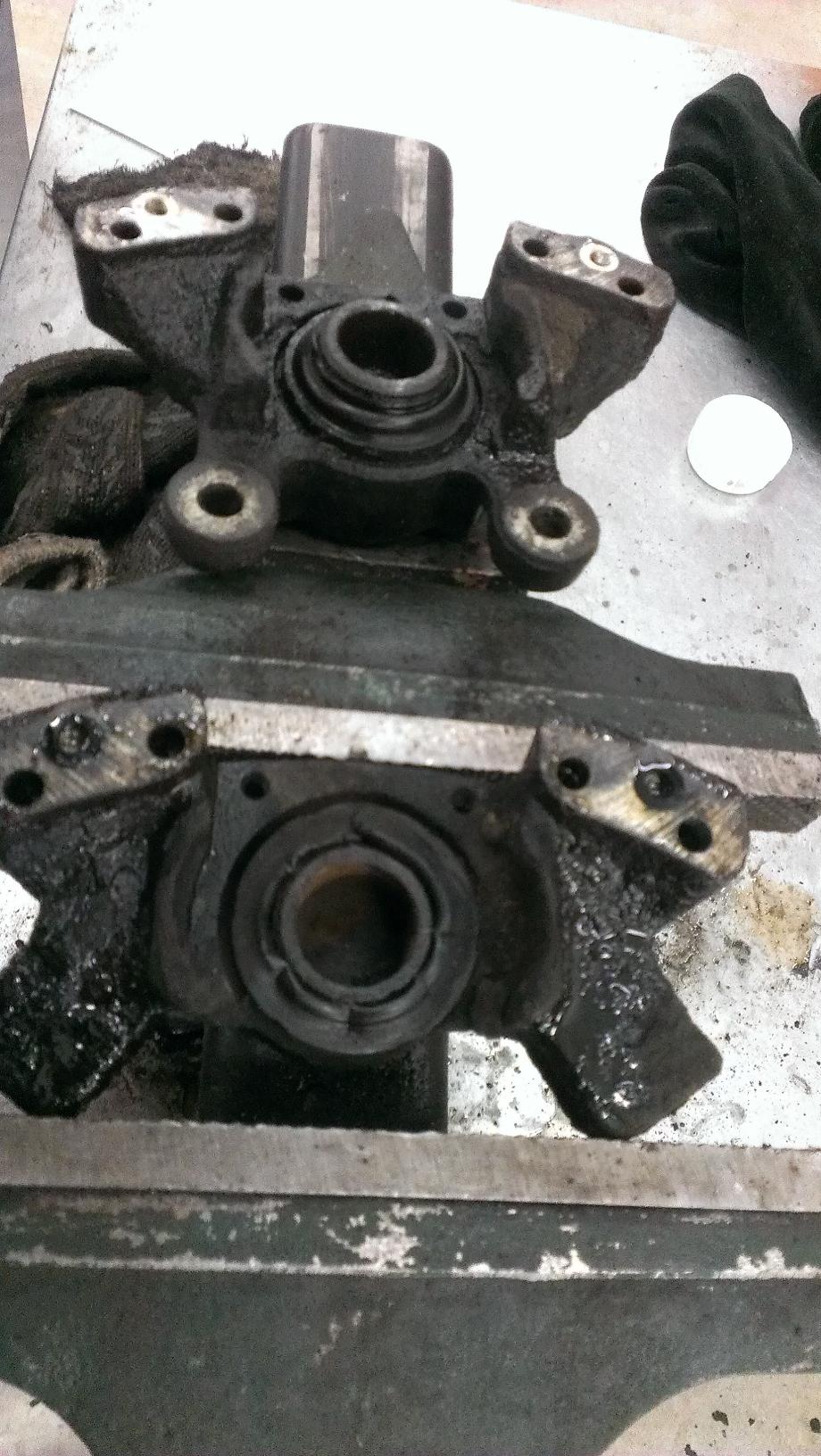

Перебрал и почистил задние супорта (правый внутренний цилиндр заклинивший...)
Очистил от окислов и смазал разъемы всех датчиков ABS - передний левый был в обрыве от предидущего ремонтника - восстановил проводку.
Очистил разъемы и повыдувал паучков из задних фонарей.

Мой моторист так и говорит -" Нах второй раз повторять все сначала - сделаем за раз".
Заодно, грит, давай ремень ГРМ новый - этот х.з. когда установлен (и ролики тоже).
Покумекав на перекуре про трабл с ОЖ решили снять голову и проверить на герметичность (работы - минимум, открутить всего лиш 12 болтов ГБЦ).
При снятии ремня ох и нае...лись :o- шкив коленвала не откручивался...
Знаю что должно быть отверстие для блокировки вала, НО где оно - хз и где его искать? Стоп. У меняжфорум в телепоне, нахожу Алежона и звоню... Ответ прост
- "Все равно снимать стартер, по-этому фиксируй венец маховика.." ( епт, че я сам не догнал?)
Мерси за наводку, Олег!!
Шкив на полу, ремень в руке :oops:
Короче в воскресенье попер снова на рынок и взял комплект, прокладку ГБЦ, болты головки и энтот герметик нашел :idea:
